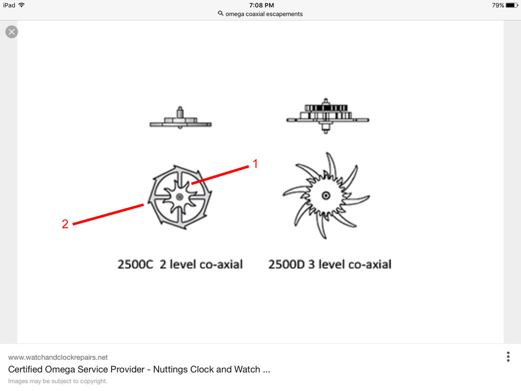

наверное 2500д самый грамотно сделанный из 2500-х
наконец-то омеговцы отказались от идеи сверхплоского коаксиального спуска, и сделали по старинке: добавили отдельный приводной триб для коаксиального ходового колеса
(вот бы Сейко отказалось от хардлекса и от 6R15)
до этого коаксиальное колесо приводилось в движение за те же зубья, которыми взаимодействовало с анкерной вилкой
из-за этого приводное колесо коаксиального колеса должно было иметь крупные зубья, работавшие с довольно большим взаимным скольжением (в хорошем зубчатом зацеплении зубья колес больше толкают друг-друга, а взаимное скольжения зубьев обеих колес сведено к минимуму)
именно это скольжение приводило к задирам на зубьях и клинам

в 2500д проблема клина зубьев приводного колеса полностью устранена, т.к. за теперь привод отвечает отдельный триб с обычным профилем зубьев
