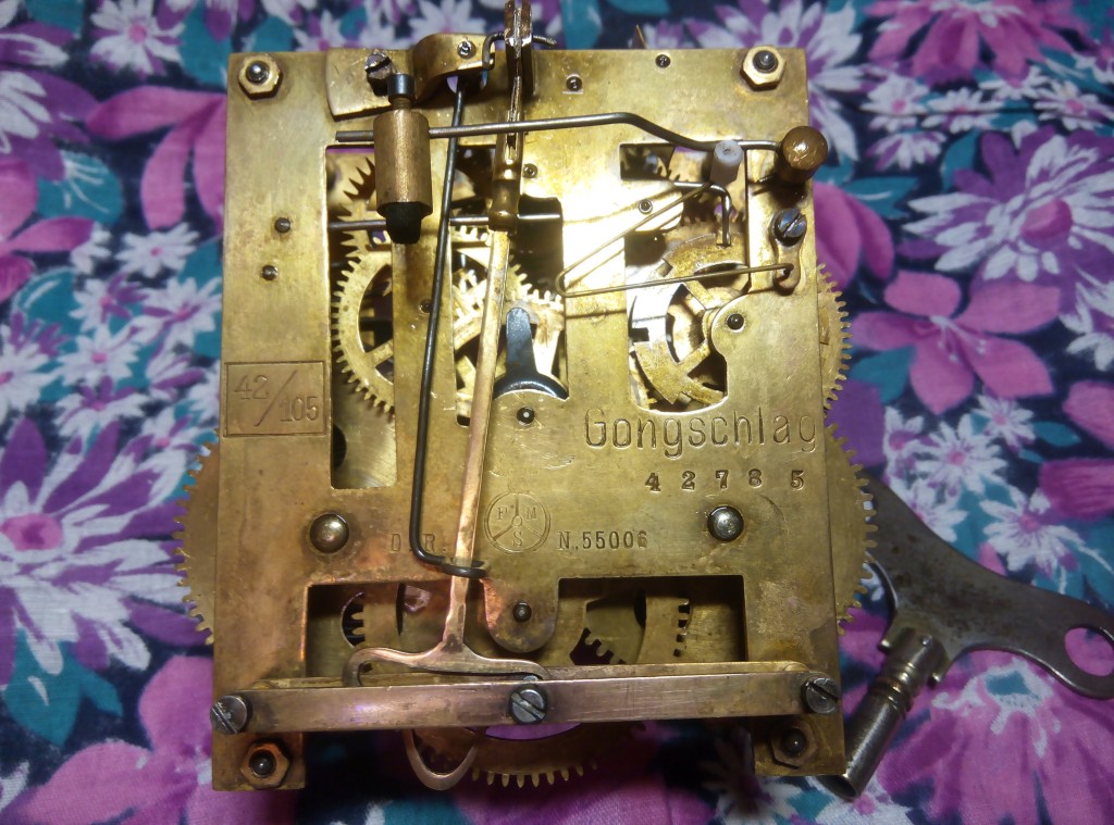

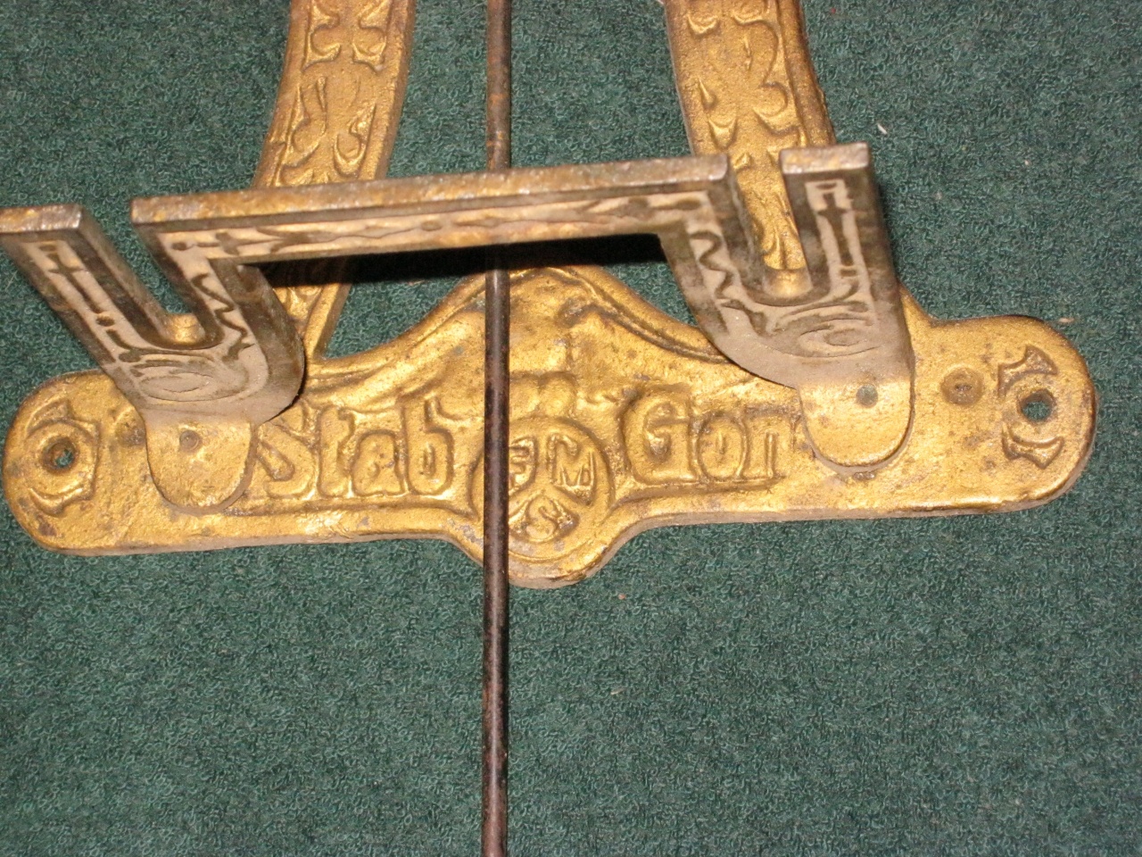

Добрый день!
Вот фото клейма на механизме и фото гонга. Корпус пока на реставрации.

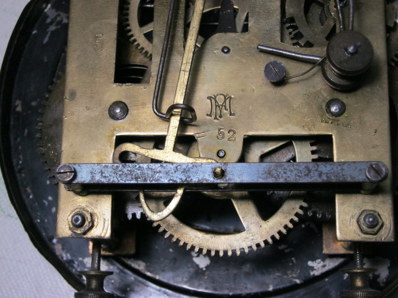

Приветствую! Часы, по всей видимости, были выпущены в довольно узком интервале 1901-02 гг, это время от начала массового производства струнных гонгов до перехода фирмой FMS на свой калибр механизмов - т.н. "Adlerwerke". А вот клеймо это не FMS, а какого-то торгового дома, поставленное по заказу. Мне видится аббревиатура PM или MPH или MHP, вариантов много, но буквы F там нет. К примеру, известный торговый "Dr. Paul Meyer AG" в Берлине был основан как раз в 1899 году, торговал часами и электротехническими приборами. Более поздний логотип этой фирмы (1921 года) выполнен уже в стилистике Ар-Деко, но составлен также из букв P и M.

Приветствую! А вот клеймо это не FMS, а какого-то торгового дома, поставленное по заказу. Мне видится аббревиатура PM или MPH или MHP, вариантов много, но буквы F там нет.
C уважением,
Олег
Может быть... Месяцев 7-8 незад на "Виолити" продавались часы почти точно с таким механизмом, и клеймо было точно такое же. Но то, что это часы FMS нет никаких сомнений.

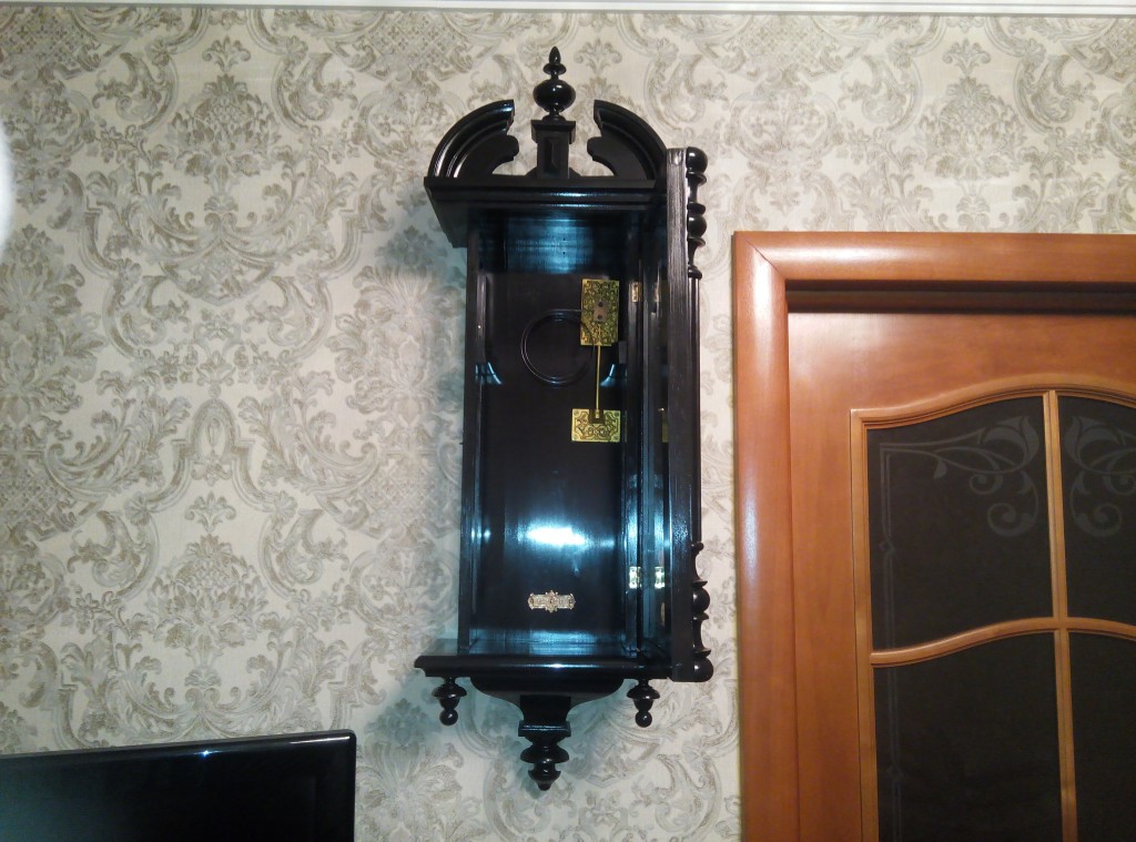

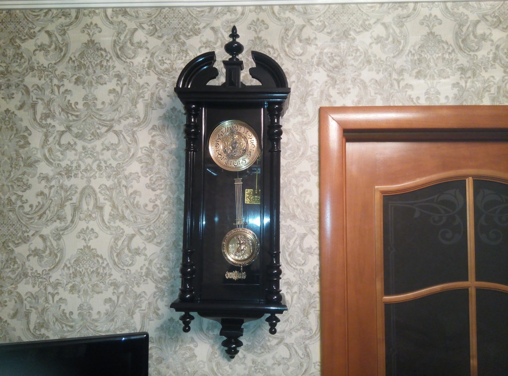

Здравствуйте уважаемые форумчане . Хочу поблагодарить Вас за ваш труд . Недавно мне подарили часики FMS . В поиске информации о них , наткнулся на данный форум . Прочёл всю ветку , обе части , но подобного корпуса так и не нашол . Если у кого нибудь есть какая нибудь информация просьба поделиться . Да , забыл сказать , часы уже отреставрированы и ходят прекрасно . Засада! Незнаю как прикрепить фото ?

Ну вот кажется разобрался .

Добрый вечер , и добро пожаловать на форум !
Когда написали сообщение , внизу под ним есть строка " Расширенный режим" ,нажимаете на него , далее находите окно управление вложениями ,далее выбираете изображение , затем после этого справа есть окно загрузить , нажимаете и ждёт когда загрузится , затем внизу появится окно "Закрыть окно", нажимаете ну и дальше будет окно Ответить , нажимаете и всё.
Сам недавно через это проходил , смелее всё у Вас получится .
С уважением Александр.
------- ДОБАВЛЕНО ЧЕРЕЗ 17 МИН --------
Сообщение от SAM 05 Посмотреть сообщение
Ну вот , я немного опоздал , хорошие часы у Вас с красивыми циферблатом и маятником , добротный корпус , хорошо сделано - поздравляю.
Добрый день, добро пожаловать на форум!
Ваши часы, судя по типу механизма, были выпущены в период 1901-02 гг. Это подтверждается и стилистикой корпуса, циферблата и маятника.

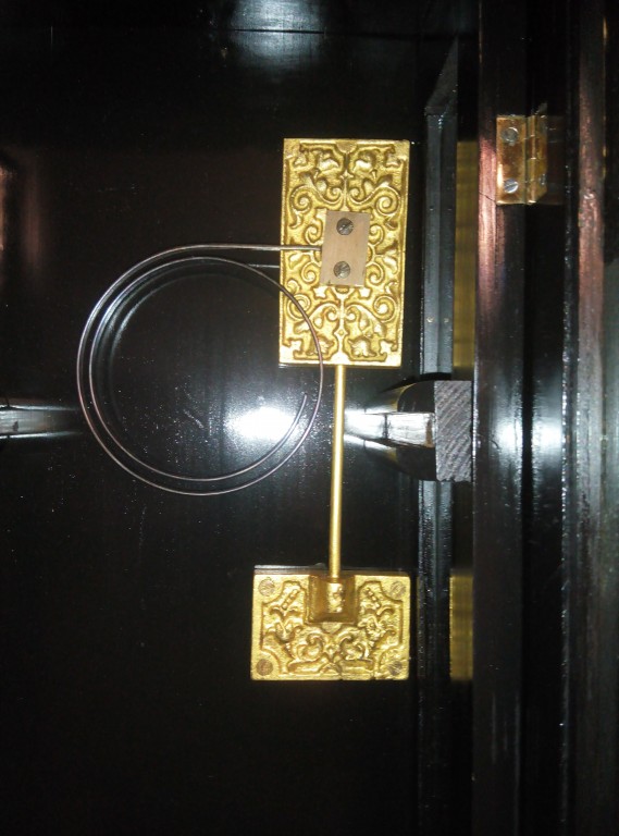

Спасибо за ответы . Ещё меня смущает , родной ли гонг ,хотя бой очень мелодичный в сравнении с другими FMS . Нигде на фото такого не нашёл .

Согласен с Олегом. Часы Ваши с точно таким же механизмом как мои, но у моих молоточек приспособлен к струнному гонгу. ( см. сообщения выше). Безусловно у Ваших звук боя будет более ярким, ведь сам гонг на резонаторе. Я бы отнёс такую конструкцию гонга как минимум к середине 1890-х годов. Покажите гонг более подробно. Возможно коллегам удасться его идентифицировать.

Здравствуйте . Выкладываю более подробное фото гонга . Возможно он действительно из каких то ранних моделей . Другие какие либо отверстия крепления на задней стенке я не обнаружил .
Название: IMG_20171122_193535 [Ширина 1024 Высота 768].jpg
