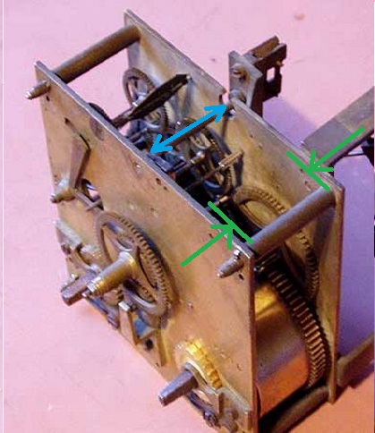

Здравствуйте, возник вопрос по ремонту механизма, а именно осевой люфт оси анкерной скобы и не только. Допустимо ли устранение люфта путем сокращения расстояния между платинами, уменьшив длину соединительных шпилек. Фото для наглядности.

Осевой люфт (в продольной плоскости оси), должен быть.
Конечно в разумных пределах.

Может подскажите в каких значениях должен находится разумный предел.

Сообщение от moremann Посмотреть сообщение
Осевой люфт не должен превышать половину диаметра оси.
Такой неразумный ремонт, обычно, приводит к заклиниванию других колес механизма.
Разумный осевой люфт оси анкерной скобы - 0,3-0,5 мм. Увеличенный люфт, обычно возникает из-за деформации одной из платин при неаккуратной сборке (насильная затяжка стяжек платин при неустановке, по невнимательности, цапфы колеса в подшипник) и легко устраняется правкой/рихтовкой погнутой платины для обеспечения требуемого зазора.
Узнать, погнута ли платина, можно, измерив штангенциркулем расстояние между платинами возле верхних стяжек и сравнив его с расстоянием между платинами в месте установки оси анкерной скобы.
Это к тому, что длины всех 4-х стяжек в часах, обычно, одинаковы с точностью 0,05 мм...
