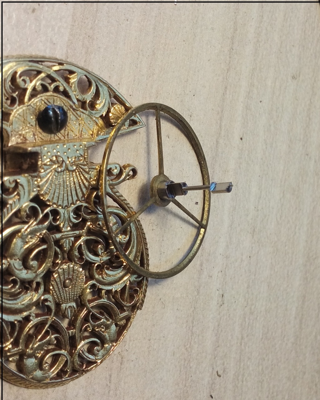

Вижу, что разразился спор... Думаю, что появится ZOV и все разрешит, но по моему механизм сделан представителем парижкой школы, который работал в Лондоне. Я отношу его к концу 18 века, естествено доказательства не имею, но стиль и отделка такие, толщина корпуса и т.д. Мне будет интересно увидеть форму "флажков" оси баланса.
ПП "толщина корпуса" - описался, имелл ввиду толщину механизма

Сообщение от bei3 Посмотреть сообщение
мы, новички, по ходу узнаЕм много нового
Ну вот - ув.bei3,время доставать конспекты.
Кто то определяет возраст меха по его толщине, рисунку на верхней плате и на мосту баланса,наличию или отсутствию томпийона,форме в сечении колонн,винтам крепления и проч., а кто-то по форме флажков оси баланса (!!) Причем, это делает не случайный человек,а практик, который починил фузеек несколько десятков (или сотен,Невен?)
Представляете?? по форме флажков оси баланса!! Для меня они все прямоугольные.... были до сегодняшнего дня...
Это как по форме тормозных колодок определять марку автомобиля.Даже круче.

Сообщение от Debyutant Посмотреть сообщение
Есть несколько типов, но предполагаю, что ось может быть такой как на фото. Но обычно ось в таких часов не оригинальная, как возможно она ломалась несколько раз и ее заменяли
