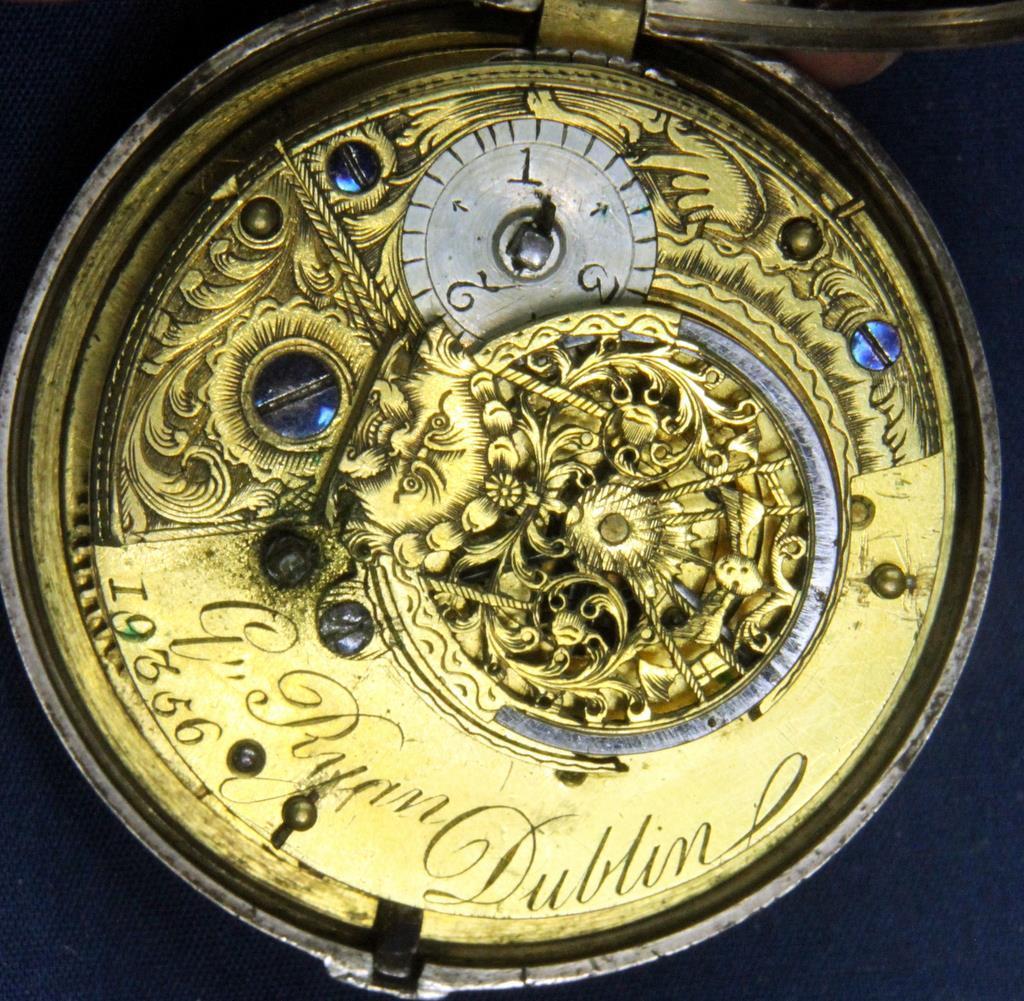

Доброго всем времени суток, уважаемые форумчане!
"Не анкером единым жив часолюб " - подумал я, пообщался с теми, кто в теме, посмотрел фотографий, почитал матчасть; влюбился, как водится, заболел естественно, ну и приобрел... фузейные часы.
Выражаю огромную благодарность наставникам, советникам:
1. Юрию Киму за его потрясающую статью с великолепными фотографиями
2. Ухрологу (Николаю)
3. Охотнику

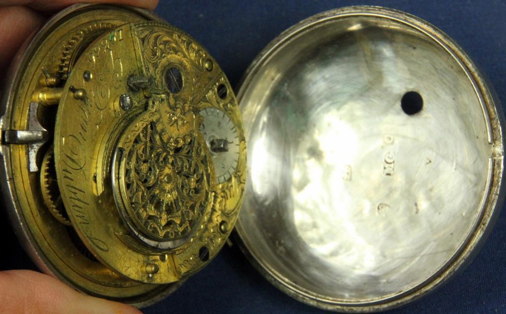

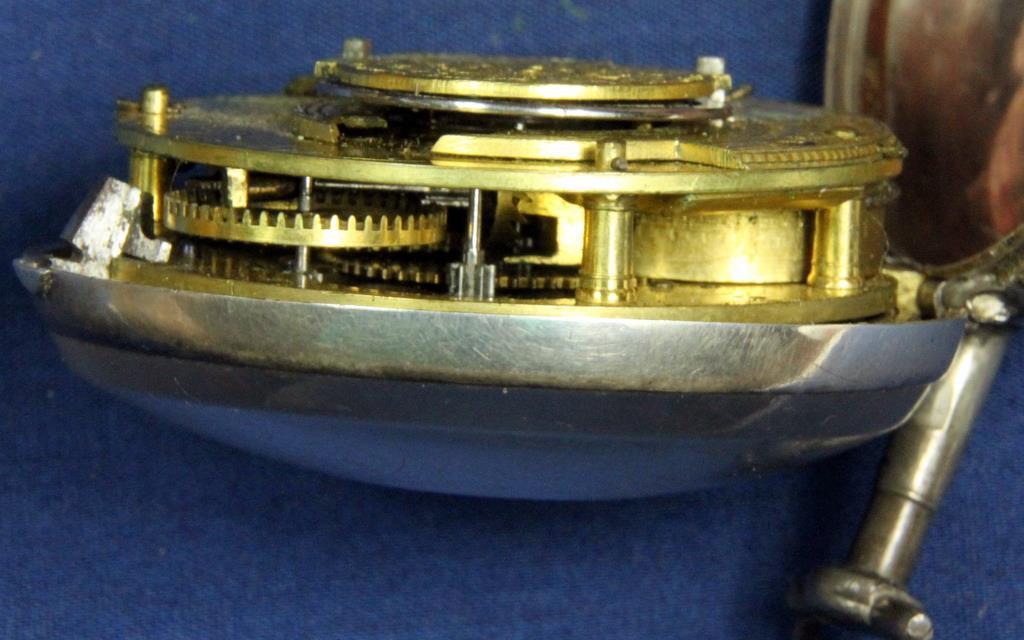

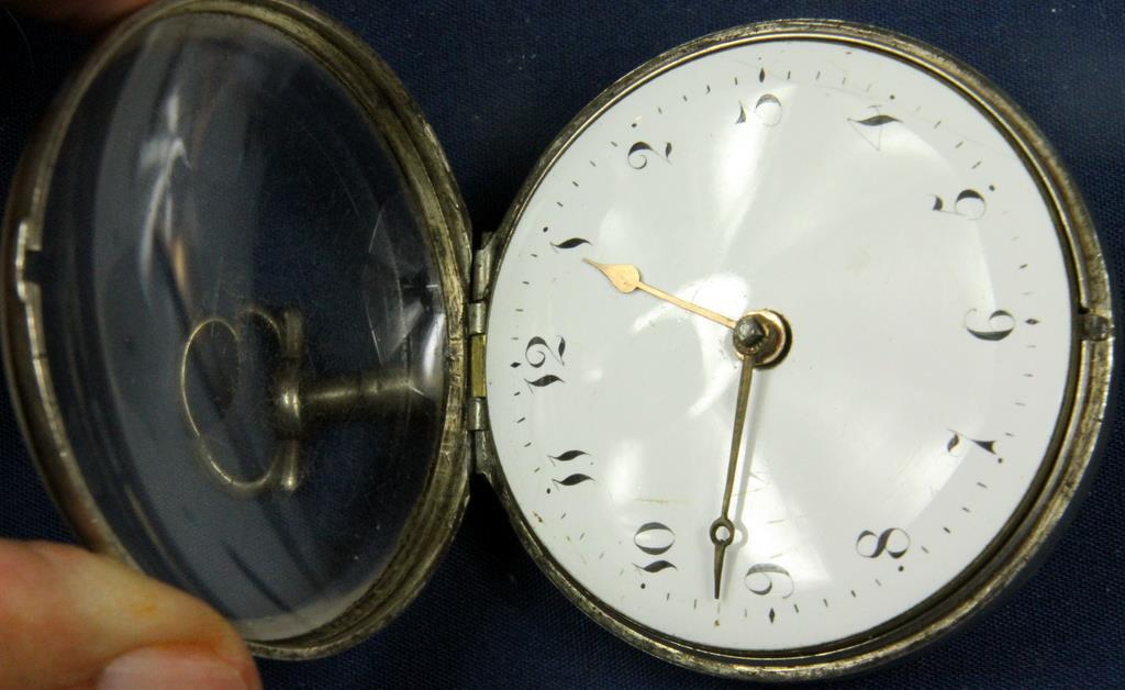

Выношу на обсуждение фузейники, изготовленные предположительно в Ирландии, в Дублине. Гонялся за ними пару недель, проигрывая подряд все торги, но набирая опыт. Купил почти случайно - это отдельная история, связанная с физиологией. Если интересно - расскажу позже, сейчас не об этом.
Вопросов два:
1. Какова оценка часов (не материальная)?
2. Год выпуска?
Мнение есть по обоим вопросам, но хочется услышать высказывания форумчан. С большим интересом выслушаю каждого откликнувшегося.

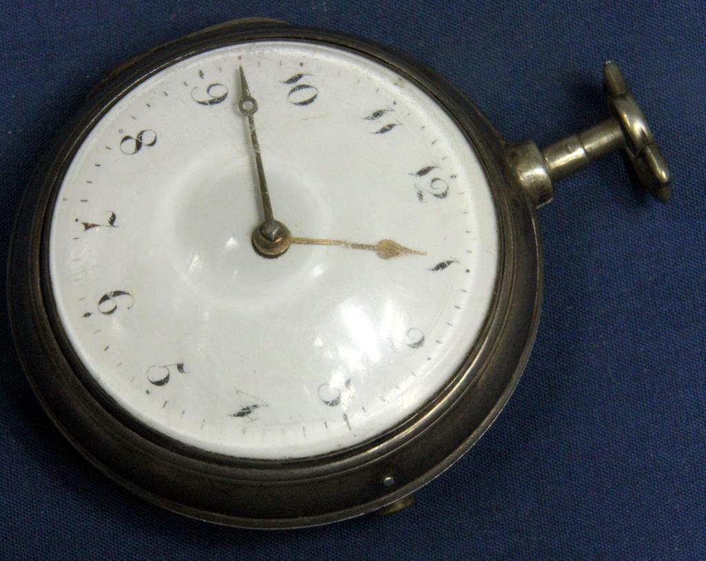

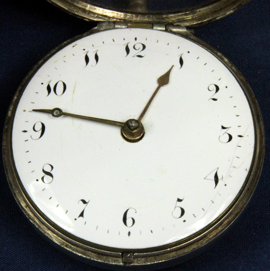

Рука дрогнула в нужный момент?))) циферблат в редком исполнении цифер. Латунной проволокой надо запастись дл шплинтов на механизме мостов их нет не поставили когда разбирали.
внешний кейс ремонтировался есть пятно ремонта жаль нет фото внутрянки внешнего кейса но это предположение!!!! пятно напрягает так обычно бывает после сквозного истирания. мое любимое исполнение с регулятором Томпийона. главное что бы у баланса только с верхней осью проблемы были иначе жопа!

Поздравляю с приобретением! Механизм и внутренний кейс в хорошем состоянии. Внешний кейс можно исправить, но и так неплох. Поставить на ход для меня нет проблем, я специализировался в ремонт таких часов. Если не найдете кто поближе, я сделаю.
В общем часы вроди из начала 19 века, но можете посмотреть на таблиц с клеймами серебра - так будете знать точный год изготовления кейса.

Cпасибо за поздравление и за отзыв!
По году выпуска - по клейму серебра буква "О" - мне в личку кинули - это 1809 год. Что подтверждает отчасти коронованный лев (часы до 1822 года, по другому источнику - до 1836 года).Только до этого мне попадались другие таблицы- по ним это или 1810 или 1815 год - но об этом позже.
О Ваших замечательных способностях наслышан заочно ("Ну, эти часы только Невен поднимет", "Бог фузеек" и проч.) Вчера ночью задал в поиске на этом форуме, и только после этого до меня дошло, что чудо-мастер, который делает заводной вал из инструментальной стали, нарезает зубцы на барабане с помощью бумажного "делительного аппарата"(и не только) и загадочный "НЕВЕН" (который для меня был как волшебник изумрудного города) - это один и тот же человек!!
Для меня это было открытием - ну, новичок - что поделаешь?
За предложение поставить часы на ход - отдельная благодарность, если не найду никого поближе - обязательно им воспользуюсь.

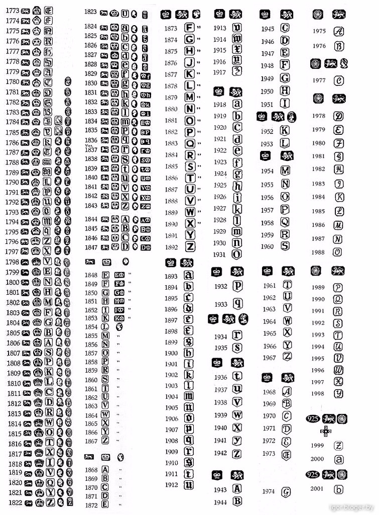

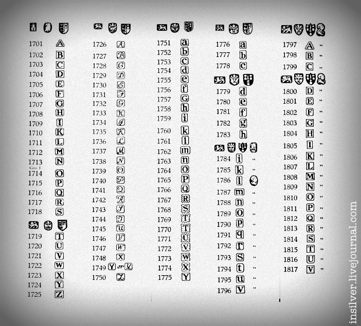

По году выпуска.
Мех могли раньше корпуса сделать - это понимаемо, но если ориентироваться исключительно на клеймо корпуса -"О"- то как определить год выпуска?
Согласно таблице клейм английского серебра Лондона (по ним - 1809 год), Шеффилд (1810 год), Честер (1810), Бирмингем (1815) - какие из них брать во внимание?
Клеймо "MG", видимо, мастера. Может, кто подскажет имя?

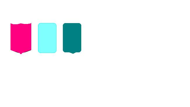

У вас пока только фото от продавца? Тогда терпите до приезда часов, т.к. по этим клейма не прочесть.
1. Лев верхний означает "стерлинговое серебро".
2. Зачем Лондон, Честер и Шеффилд? Там стоит "венценосная арфа" дублинской пробирни.
3. Буквицы года повторялись по определенным правилам и точную датировку можно проводить только по сочетанию буквицы и формы ее щита.
4. Такой именник MG мне среди клейм 18-19 вв не попадался, только 20, крупной британской фирмы. По Ирландии пробелов много.
Если хотите понять как читаются такие пробирные клейма, можете поискать по моим сообщениям. Пару раз я писал подробно.
P.S. Чтобы потом не возвращаться, то приведу формы щитов для дублинской палаты для литеры О: розовый ~ 1809, голубой и зеленый - 1834/1835.

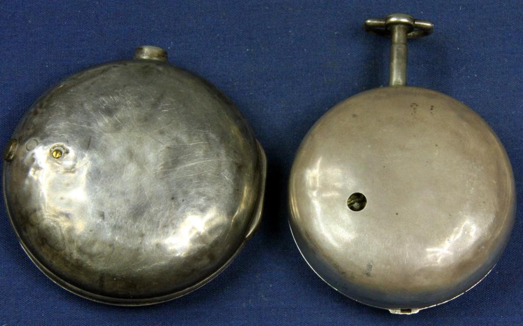

Готов поспорить с уважаемым Зовом по прибытии часов посмотрим внутренний кейс. Это голова льва в короне. Дублин не клеймил корпуса часов зато на посуде его дофига). уверен в этом только потому что ни разу не встречал арфу на английских часах. Мс в прямоугольнике это пробирная контора состоящая из двух рыл с их инициалами ответственная за качество серебра и клейма - если что не так головы долой))). Есть в инете но это неинтересно. А вот мастер даааа.... такие загогулины фиг прочтешь)))) Джордж Руан какой нибудь))) Кстати город Дублин указан только потому что он там работал если бы переехал в Лондон или Ливерпуль тогда эти бы города были на плате.
Клейма на внутреннем кейсе всегда заполированны меньше так что будет все видно.

Клеймо лондонской пробирной палаты. 1809 год. Мастер корпуса Matthew Govett 1806, 1815
(registered Mar 1803 & 1814, 1816, 1818) Watch case Case maker, Ironmonger Row, Old Street, London
1809..1811
(registered Jan 1809
В то время обычная практика, купить мех в одном месте и сделать корпус в другом.
