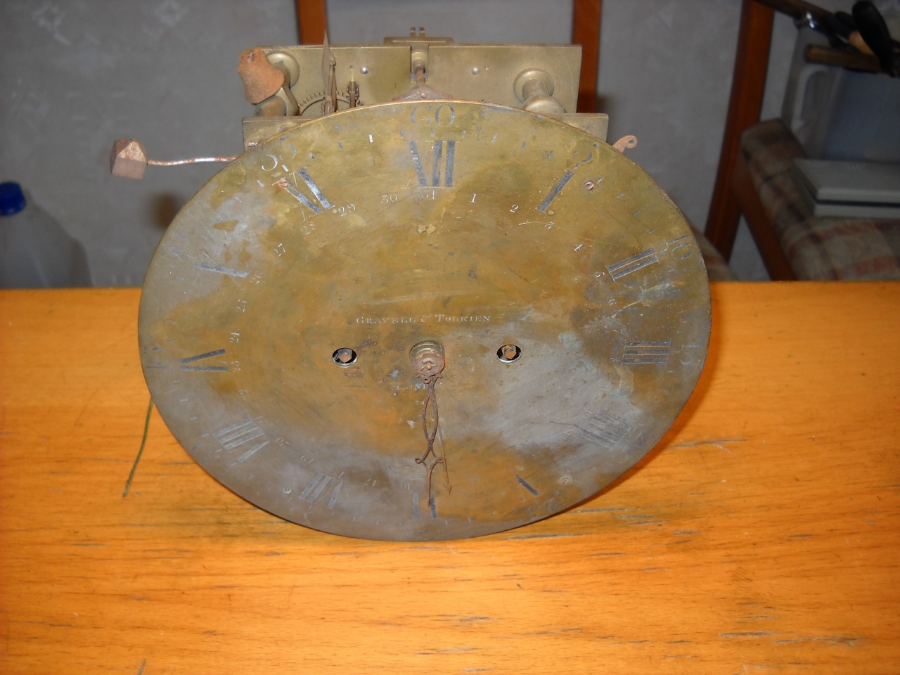

Всем привет!
Подскажите, в каком корпусе был этот механизм. Нашёл в сети только одни часики.

Леш, привет!
А какой диаметр циферблата, 21 или 25?
Ниже центра стрелок есть номер?

Диаметр 20 см ровно. Под центром написано Лондон, под Лондоном номер 3499

Ого, номерок. Это, похоже, 1810-20е годы. На задней платине гравировка простая, в виде обводки по краю, или вообще отсутствует?

Сзади немного гравировки по периметру. Я тоже датировал именно этими годами.
Странный круглый цифер.

Олег здравствуй. А на моих напольных номер 3418 этого же мастера.

Так-так... Судя по моим данным, примерно с номера 2550 начинаются реальные задокументированные механизмы Gravell&Tolkien, т.е, этот номер примерно соответствует году смерти Эрдли - 1792. Однако еще долгое время Gravell&Tolkien использовали имя Нортона на циферблатах, возможно, чтобы сохранить уже налаженные зарубежные рынки сбыта, и, насколько я знаю, самый старший номер, замеченный на часах с именем Norton на циферблате - 3766 (как раз на часах для России). Часы эти по дизайну определенно могут быть датированы примерно 1800-м годом, что однозначно указывает на то, что имя на циферблате было поставлено именно "ради имени". Факт того, что часы с русскими надписями на циферблате остались в Англии может быть объяснен неожиданным разрывом дипломатических и торговых отношений России и Англии в конце 1800-го года, обусловленных военными неудачами (Из википедии: "Решающим фактором стал захват 5 сентября 1800 года британским флотом стратегически расположенного острова Мальта, который Павел I в качестве великого магистра Мальтийского ордена считал подчинённой территорией и потенциальной средиземноморской базой для русского флота. Это было воспринято Павлом как личное оскорбление. В качестве ответной меры 22 ноября 1800 Павел I издал указ о наложении секвестра на все английские суда во всех российских портах (их насчитывалось до 300), а также о приостановлении платежа всем английским купцам впредь до расчета их по долговым обязательствам в России, с запретом продажи английских товаров в империи. Дипломатические отношения между странами были прерваны.")
Условно, учитывая все вышесказанное, имеем следующее:
№2500 ~1792г
№3766 ~1800 (получается ок 150 часов в год, т.е. примерно 12 часов в месяц)
№3418 (часы Сергея) ~1797г
№3499 (часы Алексея)~1798г

Олег, а фото корпуса от них на просторах инета не видел?

Лёш, я думаю, что он был именно такой, как ты показал. Других форм с круглыми циферблатами тогда и не делали. Судя по размеру циферблата, это были как раз настольные часы.

Понятно. Жаль, тяжёлый случай. Реплику такую сложновато изготовить. Бронзы много...
