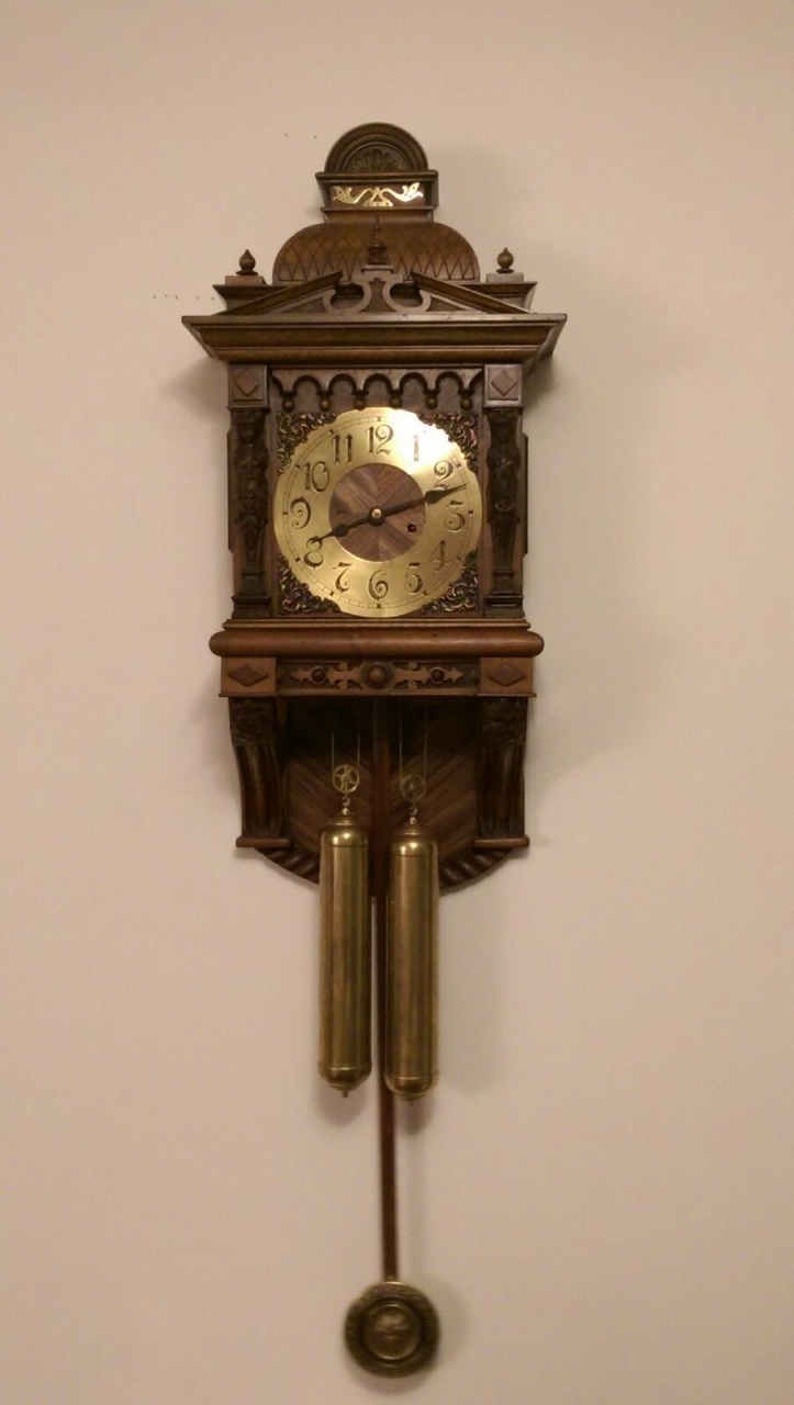

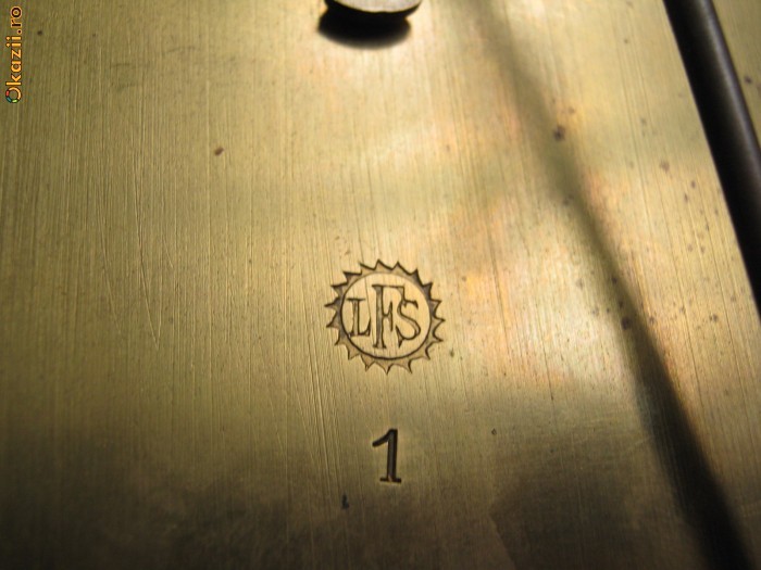

Сообщение от TatynaS Посмотреть сообщение
LFS - ещё одна фирма с запутанной нумерацией.
Хочу представить самый маленький серийный номер среди фирм, ставивших клейма на свои механизмы. "2"
А вот и часы с самым маленьким номером.

Николай (Feather)

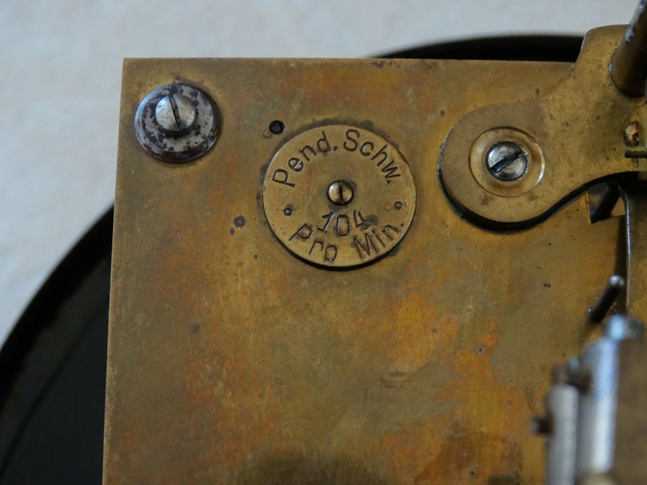

Добрый день, что означает эта круглая штука на механизмах LFS?
ID:	1698839   Нажмите на изображение для увеличения

Доброе утро.
На ней написано про кол-во ударов маятника в минуту.
С уважением,
Николай (Feather)

Поблагодарили 761 раз(а) в 590 сообщениях
Николай, наверно не ударов, а колебаний.
Меня покритиковали, когда я так написал когда-то. Пришлось взамен употребить слово полу-колебаний (вправо-влево= два полу-колебания = 1 колебание). Может есть и лучше слово.
Николай (Feather)

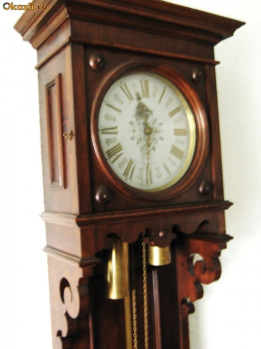

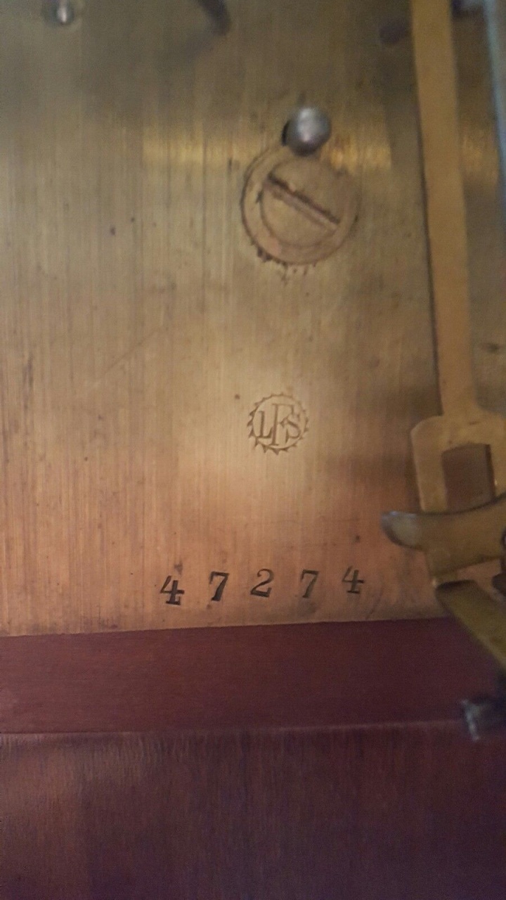

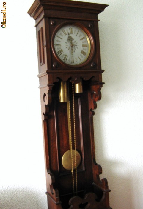

Вот жильники настенные нашлись. Как такой тип корпуса называется?
Название: 47 274 case.jpg
ID:	1699629 Нажмите на изображение для увеличения
Название: 47 274 weights.jpg
ID:	1699630 Нажмите на изображение для увеличения
Название: 47 274 mov front.jpg
ID:	1699631 Нажмите на изображение для увеличения
Название: 47 274 sn.jpg
C уважением,
Николай (Feather)

Сообщение от NickFMS Посмотреть сообщение
C полу-колебаниями согласен)))
Я в этом туго разбираюсь, но если бы не читал то на фото голландские часы (так и подумал сначала, даже не сообразил при чем тут LFS).

Ну может голландцы покупали механизмы - вон Дмитрич выше страницу из каталога выкладывал - и в свои корпуса.
