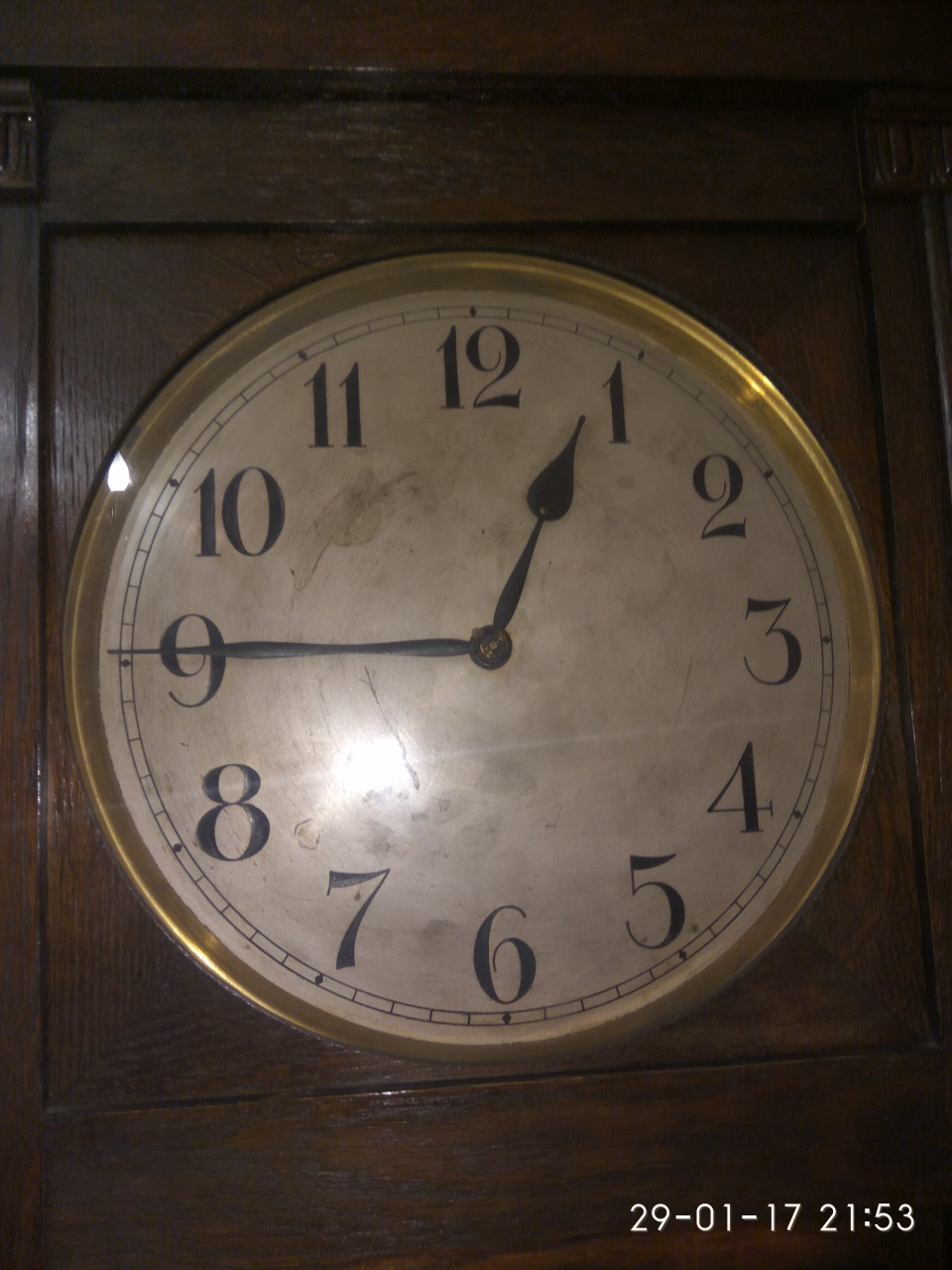

Всем привет.
По случаю стал обладателем часов LFS.
Подскажите пожалуйста
Сколько такие часы могут стоить?
И ориентировочный год выпуска?
С ув. Валерий.

Валерий, добрый вечер!
Судя по патенту 208878 механизм произведён не раньше 10.04.1909 года.
По цене на напольники отвечать сложно, тысяч 50-60 должны стоить.
С уважением, Татьяна

Татьяна, еще один вопрос!
На задней части два патента, тот патент о котором Вы говорили находится справа.
Что за патент слева?
С ув. Валерий.

Валерий, патент 142125 заработал в июне 1903 года.
Подробно можно посмотреть здесь на сайте depatisnet.dpma.de
P.S. вводить нужно номер с буквами de (de142125).
