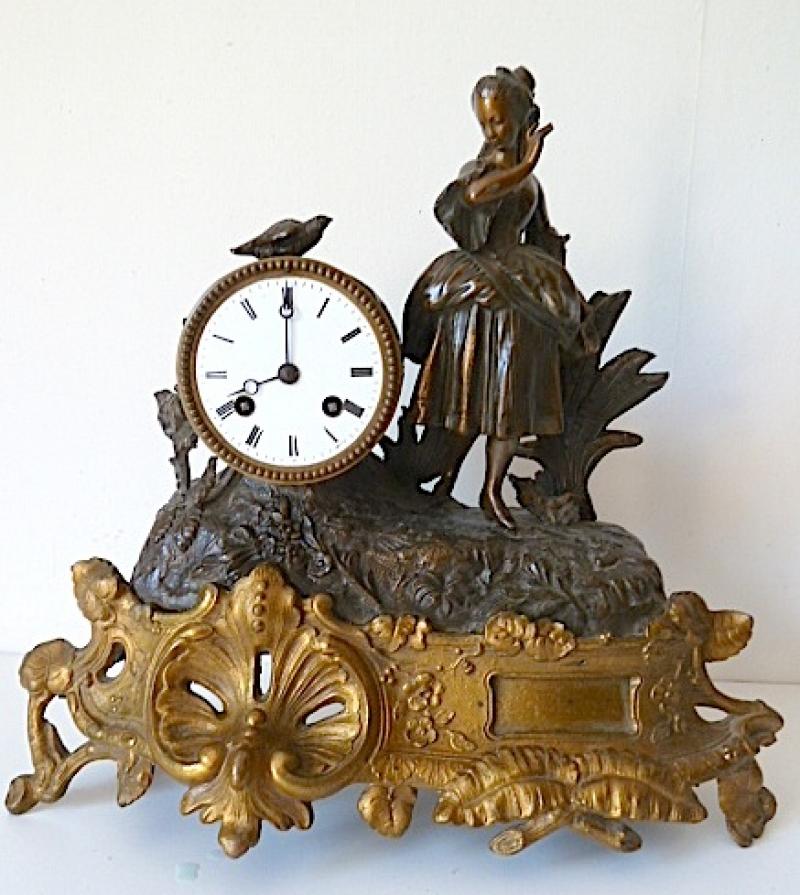

Доброго всем дня. Нужен совет. Надо бы в тему по реставрации корпуса, но там много страниц и в основном по деревянным. Затеряется. И поиском по всему форуму и не только ничего путного пока не нашел.
Суть вопроса:
Имеются французские каминные часы с корпусом из шпиатра на подставке из природного алебастра. Ничего особенного в общем-то, но хочется привести в нормальный вид. Проблема в том, что кто-то их покрасил "золотой" краской, видимо из строительного магазина, судя по зернистости. Мало того, еще и по циферу намазюкал, видимо кисть тоже оттуда-же, ну а руки, сами знаете откуда...
С помощью жидкости для снятия краски и разных шлифовальных паст всю эту красоту удалось снять. Видимо с оригинальной позолотой, если она там была, потому что теперь корпус выглядит как покрытый медью. Хотелось бы узнать:
1. Чем лучше всего восстановить "золотое" покрытие:
- Поталь, боюсь что не удастся нормально наложить фольгу во все тонкости рельефа
- "Жидкая позолота" В этом случае опасаюсь опять же зернистости, может есть какие-то предпочтительные марки с наиболее гладким покрытием?
- "Восковая позолота". Сам склоняюсь к этому варианту. Покрытие втирается в поверхность и после высыхания подлежит легкой полировке. Но никогда лично не пробовал, что получается
2. Как сделать покрытие под медь с коричневой патиной, как на подобных часах обычно делают фигурки людей, Например как у этих часов из темы реставрации корпуса
Пока думаю об аналогичном восковом покрытии под медь + "битумная" патина, продающаяся в той же категории товаров для позолоты и патинирования. Сработает? Может есть другие проверенные варианты?

Добрый день!
Изначально на фабрике шпиатр меднили и затем либо покрывали гальванической позолотой, либо красили под золото. Судя по вашему описанию, часы позднего периода, т.е. они были именно крашенными. Ищите краску с минимальной зернистостью, обычно такая встречается в автохимии, в балончиках...

Сообщение от Oled Посмотреть сообщение
ну да, я же писал, медь осталась. Да и не ляжет на него ничего без подготовки, сам то сплав вообще как я понимаю, это цинк + все что под рукой...
то, что позднего это факт, и явно недорогие изначально, насчет того, чем они были покрыты в оригинале, сейчас уже сказать невозможно. Остатки оригинального покрытия сошли вместе со строительной "золотой" краской, намазанной кем-то весьма недавно, заборной кистью. Насчет краски из баллончика, наверное не получится, будет сильный блеск не очень естественного цвета.
Как для примера, вот так мне не надо:
так легко делается как раз просто строительными "металлическими" красками нормального качества, зернистость у таких приемлемая
Хочется, чтобы получилось как можно ближе к вот такому:
то есть не должно выглядеть новым и блестящим.
