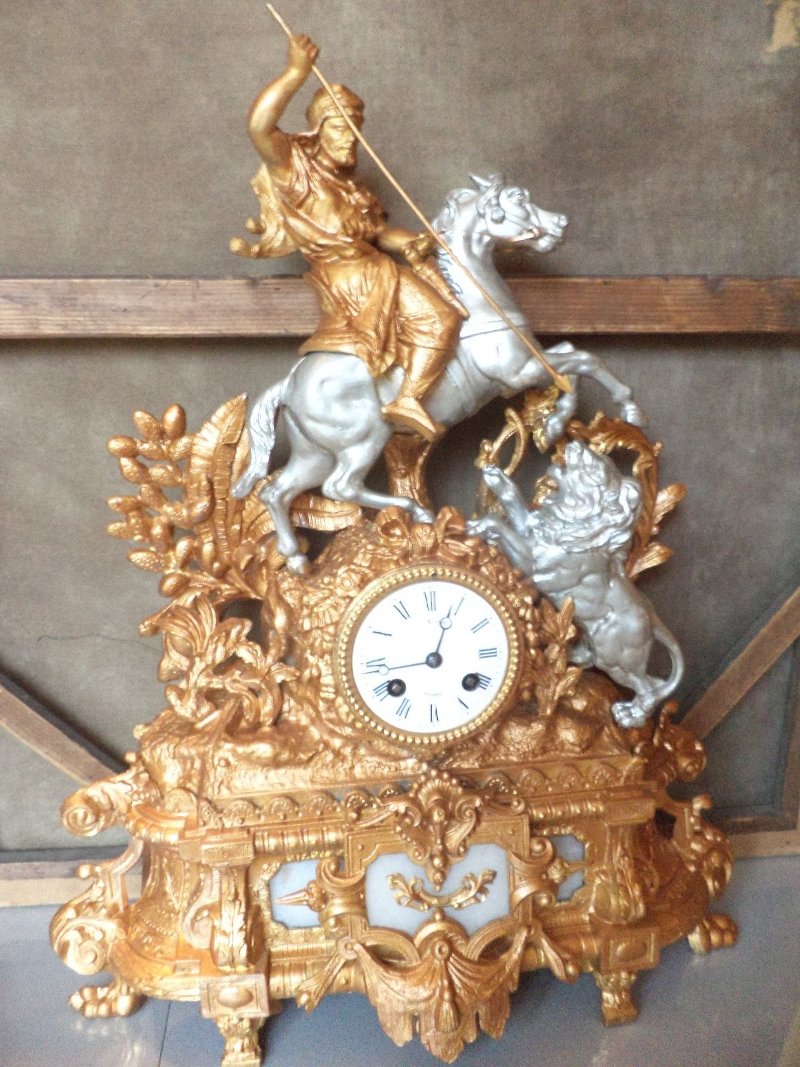

Как для примера, вот так мне не надо:
так легко делается как раз просто строительными "металлическими" красками нормального качества, зернистость у таких приемлемая
Хочется, чтобы получилось как можно ближе к вот такому:
то есть не должно выглядеть новым и блестящим.
