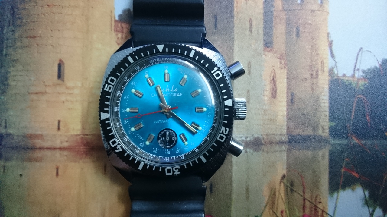

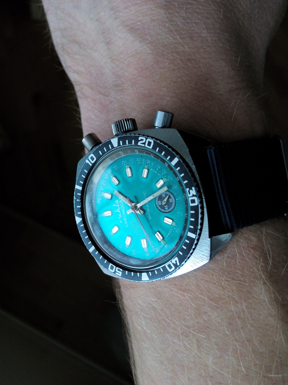

Спасибо за проявленный интерес Yadder.))) в общем, много пришлось обойти разные мастерские, везде говорили.. ООО это уже нереально найти запчасти.. Пытались внушить, что это хлам!! Но я надеялся и верил.. И так случилось, что Надька, на которую я всегда надеюсь (три сёстры, Вера, Надежда и Любовь.) наградила за это!! В итоге, сегодня часы забрал))) ходят, кнопки нажимаются. Хронограф очень странно реализован, стрелка хронографа всегда в движение. Нажимая верхнюю, стрелка обнуляется и вновь начинает идти, а нижняя, при нажатии, останавливает её. Отпустишь и снова идёт. Как сказал мастер, Виктор, (спасибо ему огромное) это типа первые хроны и от того такая реализация. По точности хода ни чего сказать пока не могу, но меня уверили, что точность хорошая. Поживем-увидим! А вот и он, немного фото. За ремешок извините, другого пока нет.

Ну вот и результат. Завидую если честно. Мне пока что хроны не попадались. То же надеюсь что вскоре обзаведусь хотя бы не рабочими

Да, результат оправдал все ожидания и хождения по мастерским.. Я уверен, что однажды и Вы станете обладателем хрона. ))) спасибо за проявленный интерес с моей теме, и всем спасибо!)))

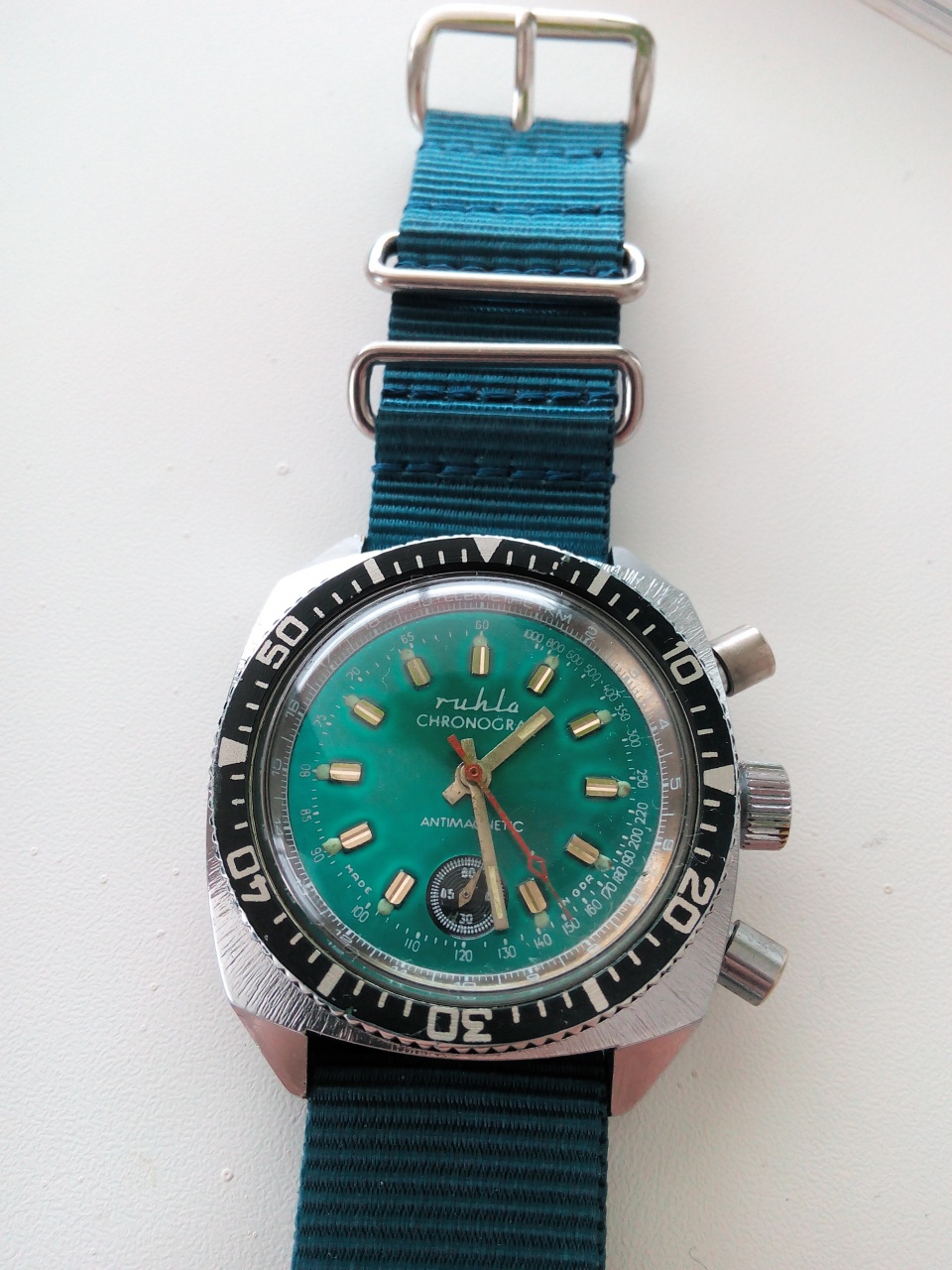

Такие же раздобыл

ООО..поздравляю)) в рабочем состоянии!? Внешне, вроде так же в хорошем состоянии!)

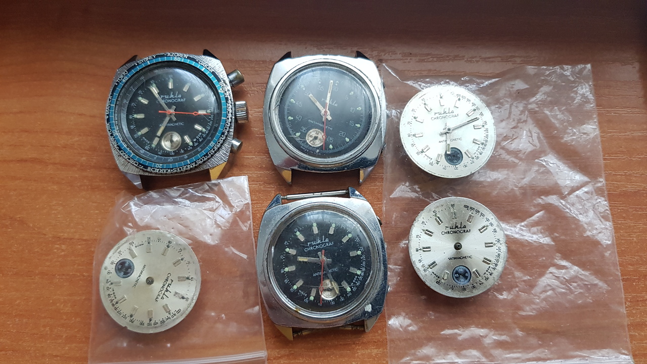

У меня есть несколько таких хронографов Ruhla.
Одни работают,другие ждут запчастей.В частности часто теряется пластиковый рычажок на одной из кнопок.Потому что камней нет,оси балансов заточены,и когда они затупляются,часы не работают. Пробовал снова их точить, но не каждый раз получается.
Для меня это псевдохронографы.Интересно,что на немецком ebay и не только цены на них неоправданно завышены.Видимо,немцы сентиментально относятся к этим часам.

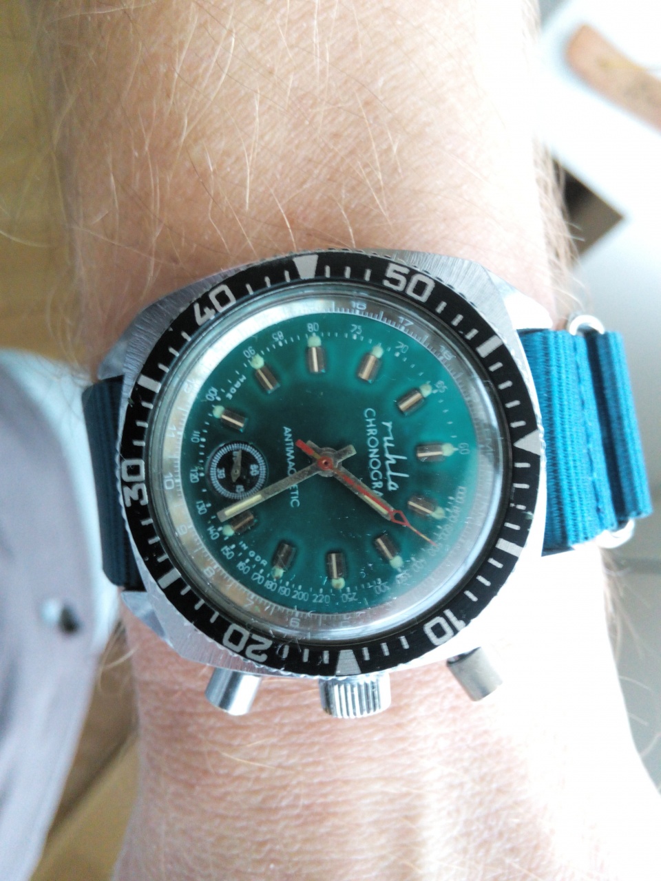

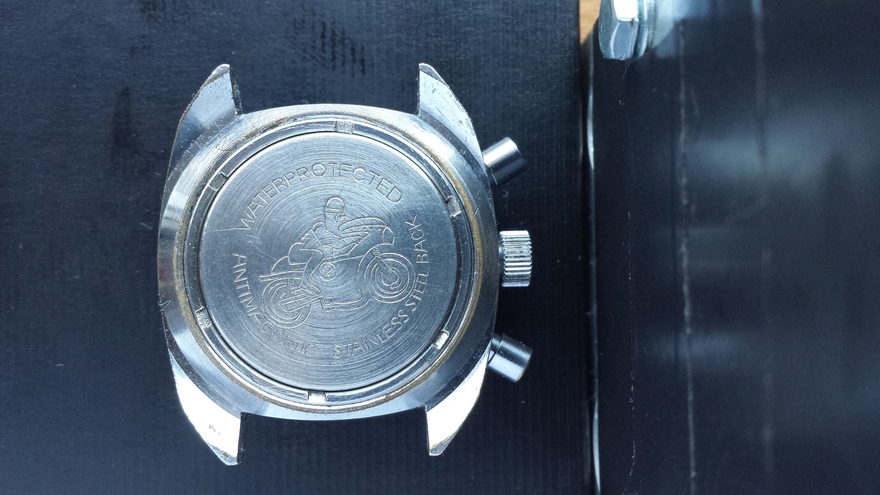

Имею вот такой симпатичный привет из ГДР, часы стоят. Носил мастеру (в годах уже) сказал там нет ни одного камня и изношен механизм абсолютно, и вообще говорит рухла это одноразовый ширпотребный ширпотреб неремонтопригодный

Вся прелесть в этих часах именно в их примитивном калибре, примитивной реализации хронографа - и даже с таким примитивом эти часы умудрялись ходить годами!... Но вот дизайн выше всяких похвал - очень интересный!
