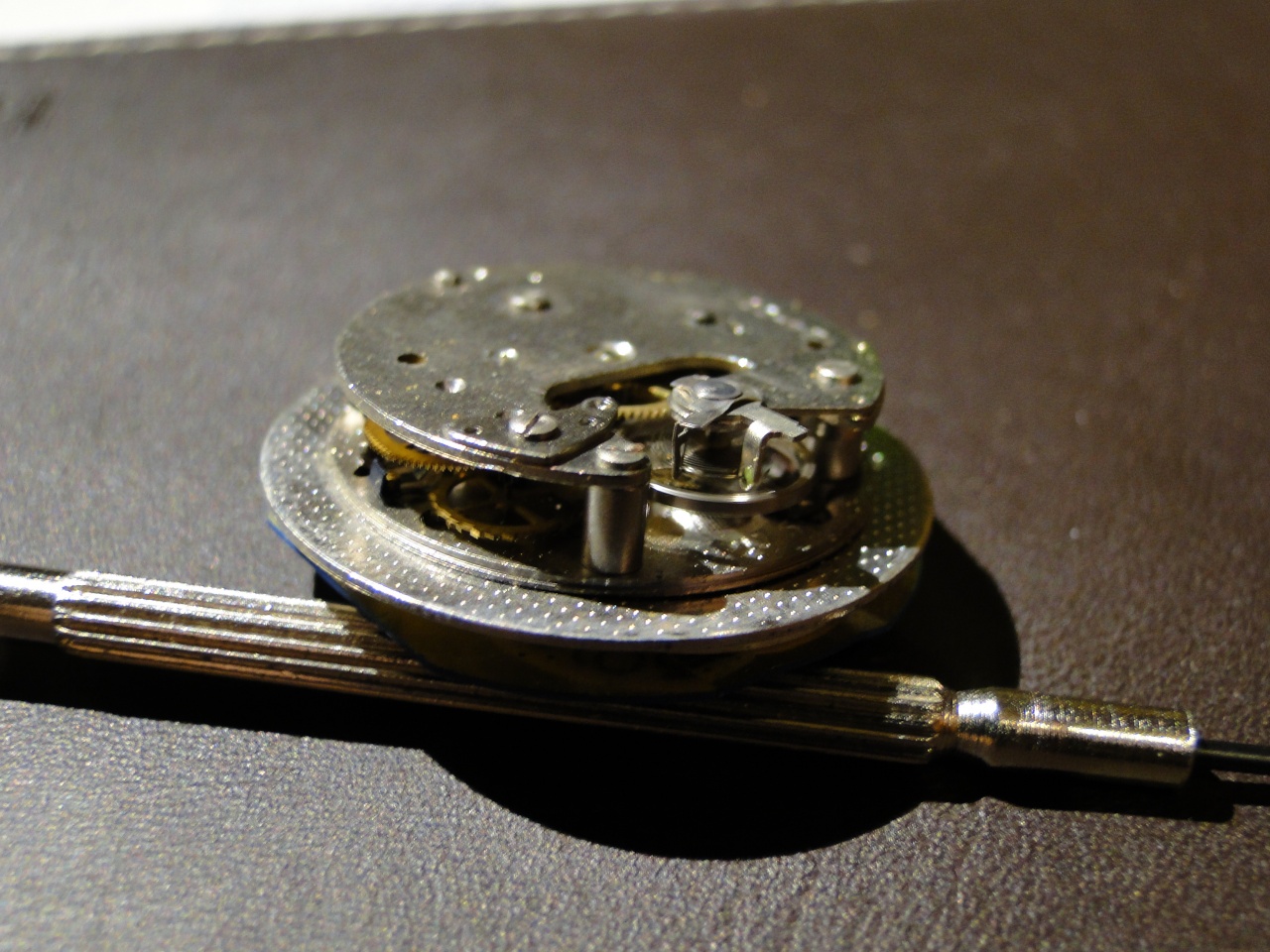

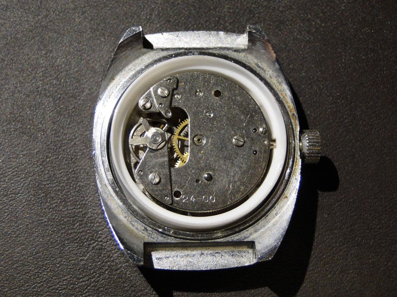

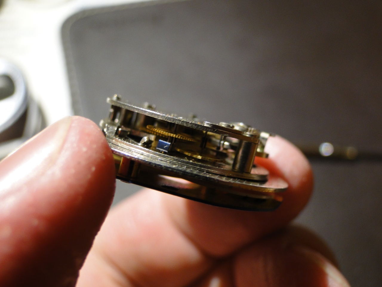

Вот кому интересно - что внутри:
ID:	346742   Нажмите на изображение для увеличения
ID:	346743   Нажмите на изображение для увеличения
ID:	346744   Нажмите на изображение для увеличения
