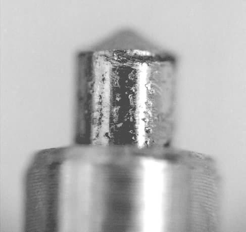

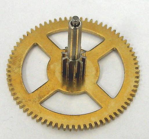

если часам 27 лет, то механизм может быть изношен, и рациональнее будет заменить его
дело в том, что на старых механизмах все оси были сделаны из мягкой никелерованной стали, со временем никель облущивался и начинался сильный износ, кроме того могут быть сильно изношены барабаны
в более новых механизмах цапфы недельных колес сделаны из твердого металла и впрессованы в ось
колесо нового типа с впрессованными цапфами из твердого металла:

облущивающийся никель на цапфе старого типа

Dima343-поправлю-не никель, а хром. Никель идет только как подложка под хром при гальванических покрытиях и самостоятельно не используется-хром намного тверже...
