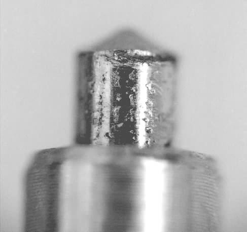

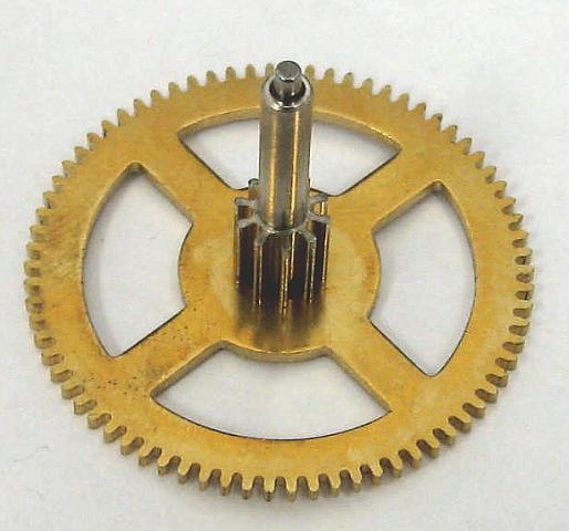

Dima343 01.09.2015 17:19
Вложений: 2
1988 года?
не 1998?
если часам 27 лет, то механизм может быть изношен, и рациональнее будет заменить его
дело в том, что на старых механизмах все оси были сделаны из мягкой никелерованной стали, со временем никель облущивался и начинался сильный износ, кроме того могут быть сильно изношены барабаны
в более новых механизмах цапфы недельных колес сделаны из твердого металла и впрессованы в ось
колесо нового типа с впрессованными цапфами из твердого металла:
Вложение 1114671
облущивающийся никель на цапфе старого типа
Вложение 1114672

astra727 02.09.2015 00:17
Dima343-поправлю-не никель, а хром. Никель идет только как подложка под хром при гальванических покрытиях и самостоятельно не используется-хром намного тверже...
