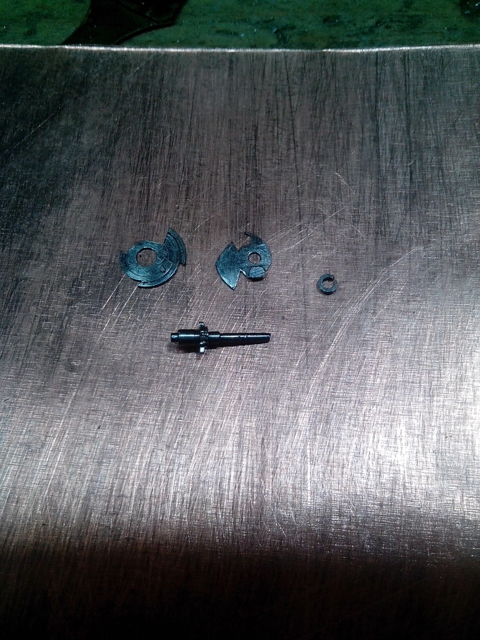

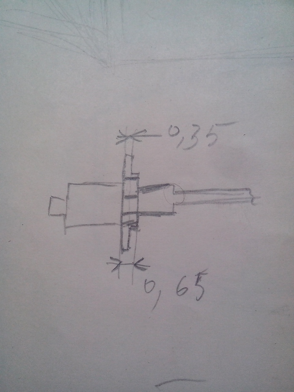

Спасибо. Это радует, в 90ые года купил охапку не каленых надфилей.
И такой еще вопрос: резать зубья скорей всего буду супортом. Как лучше резать сначала нарезать зубья, а потом стачить до нужной толщины или можно сразу проточить до нужных размеров и нарезать зубья? Смущает толщина шестеренки.
------- ДОБАВЛЕНО ЧЕРЕЗ 19 МИН --------
[quote=Trops;2762457]
Вы знаете что было, но вы не знаете чего не было
Что я могу сделать?? принесли детальку сказали, что надо, ОЧЕНЬ надо сделать, что швейцарский мастеровой репетир ключевой и очень круто навороченный, корпус и механизм в золоте поверх их клейм стоит еще наше 56 проба.
ID:	838163   Нажмите на изображение для увеличения

Сначала точится деталь, потом нарезаются зубья, заключительный этап - полировка.

Вот.. выяснил у своего часовщика от каких часов эта деталька. Он малость напутал и мастеровой репетитор с хронографом еще вререди.
А это „ Echappementa cylinbre Aiquilles trous en plirre ". Реально найти механизм для донорства ?
