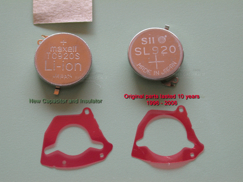

Вот и сама процедура. Может еще кому будет полезно.

Артем, точно модель аккума не скажу, знаю что производитель Максел.
5М62 и 63 один тип аккума.
Для справки, чтобы заменить аккум в Тиссо автокварц, нужно разбирать генератор, работы больше чем в Сейко.
Кинетик это идея, система генератор-шаговый двигатель достаточно сложная, но надежная. Вот и цена.
Чтобы убить Кинетик нужно постараться, генератор имеет ничтожный вес, а маятник автоподзавода сидит на достаточно прочной оси.
Во всяком случае, когда я ударил свои часы, совершенно случайно, но достаточно сильно, ничего не случилось.
Коллеги, которым менял аккумы тоже рассказывали что часы были "биты" но исправно ходили дальше.
И еще, не бойтесь пластика, это не обычная пластмасса, помните принтеры в которых была выработка на латунной шестерне, а на пластиковой ни следа ?
Обратите внимание на 9-е фото. Старый и новый аккумуляторы.

Сообщение от Shink Посмотреть сообщение
А вот и аккумулятор для 5М63:
http://www.smallbattery.company.org.uk/sbc_3023-44Z.htm
Shink (23.07.2012)

Да, новый тип для калибров:
Seiko 5M62
Seiko 5M63
Seiko 5M65
Может новые аккумы и работают дольше ?
