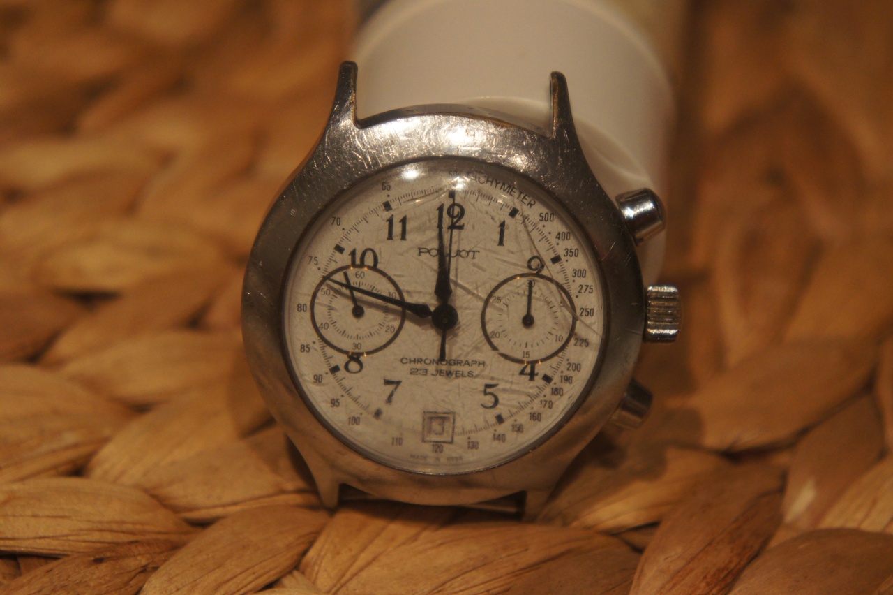

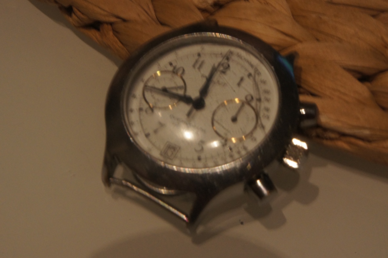

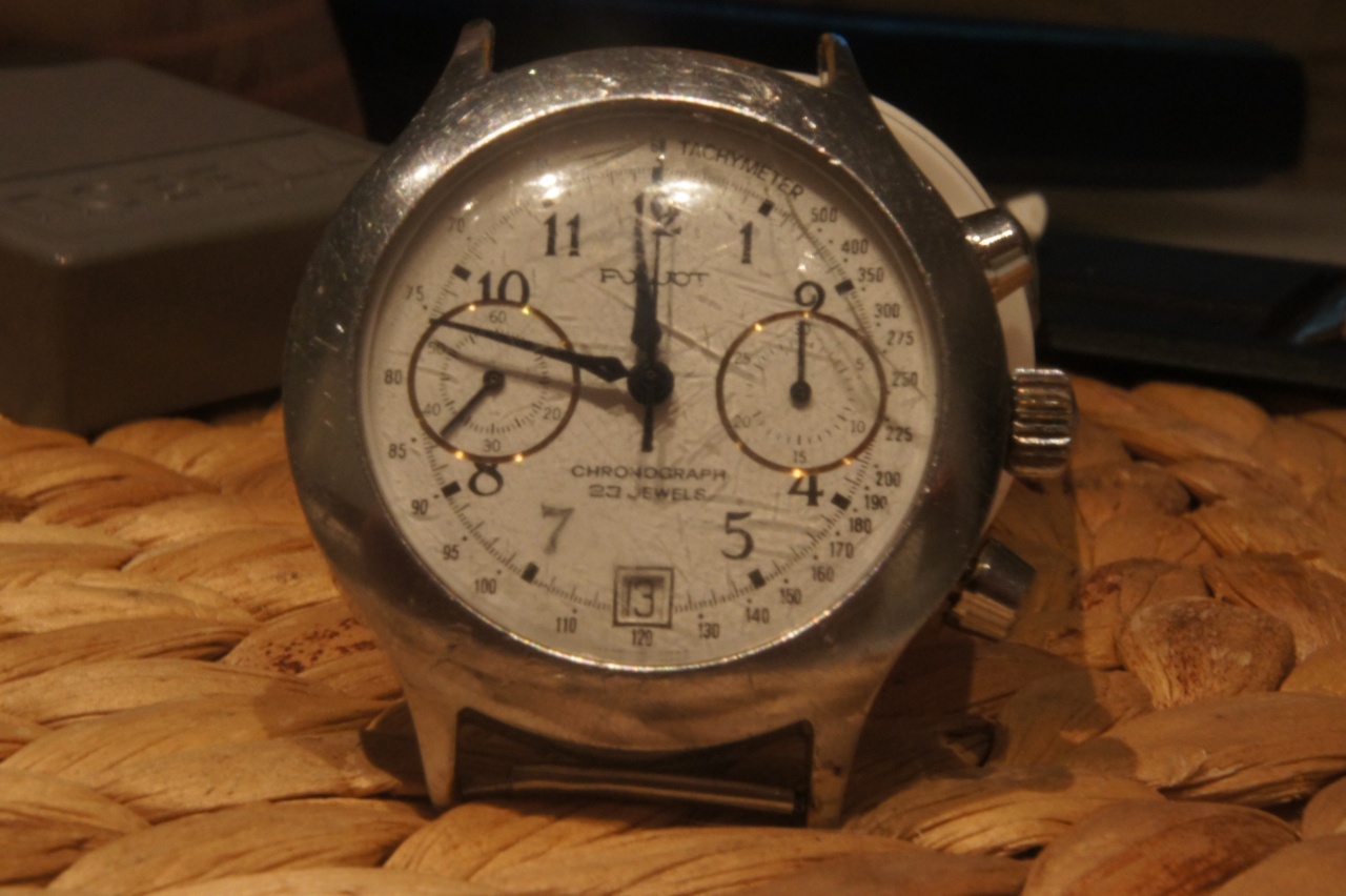

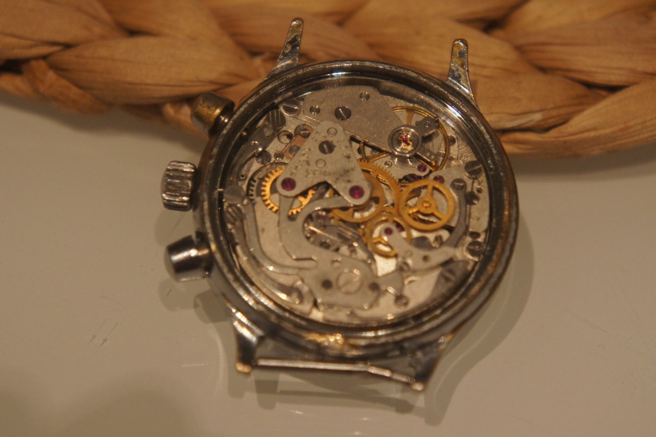

Не знал , куда поместить своё приобретение - решил сюда.Есть пара вопросов:
Период выпуска приблизительный
Стоимость.Из обсуждений сделал вывод что недешёвые - хочу определиться - восстанавливать для себя или нет,ибо за ремонт не особо мало запросил мастер.
Ну и как модель называется (если называется вообще)

Нечего там восстанавливать, деньги транжирить. Корпус только ворон пугать, страшный, да к тому же убитый. Лучше купить в более нормальном корпусе, а это пустить на запчасти.
