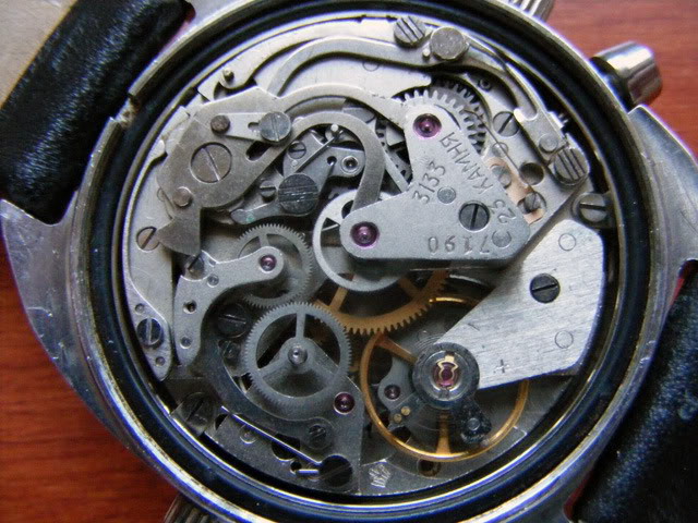

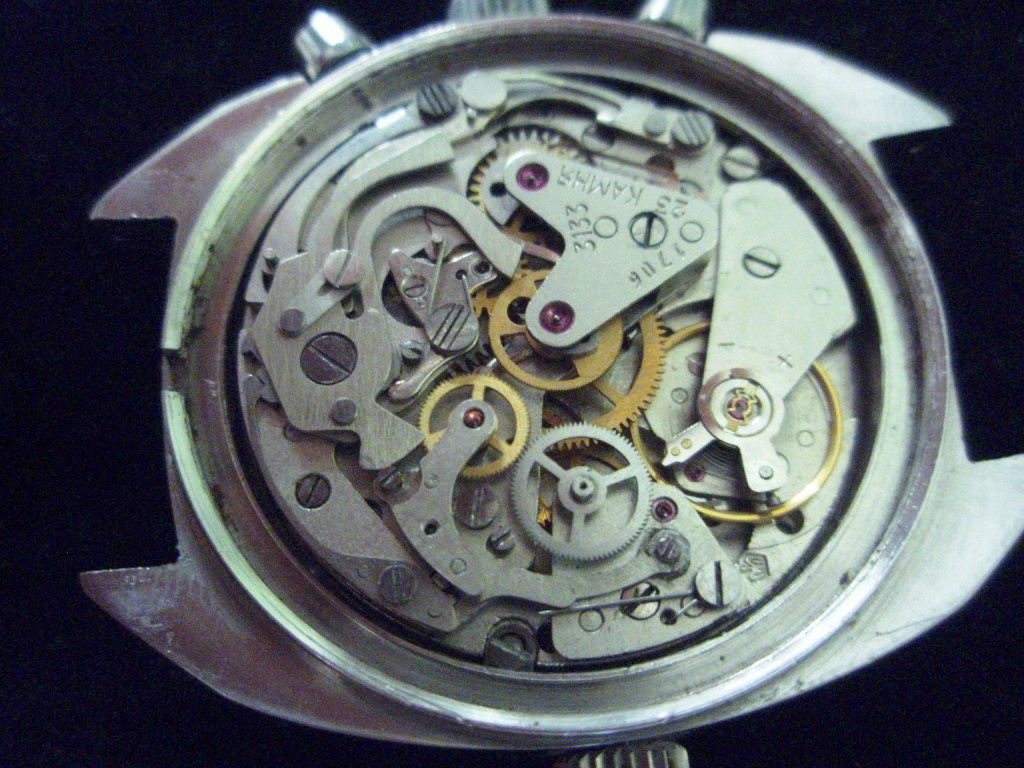

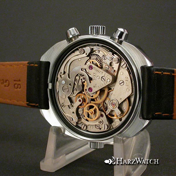

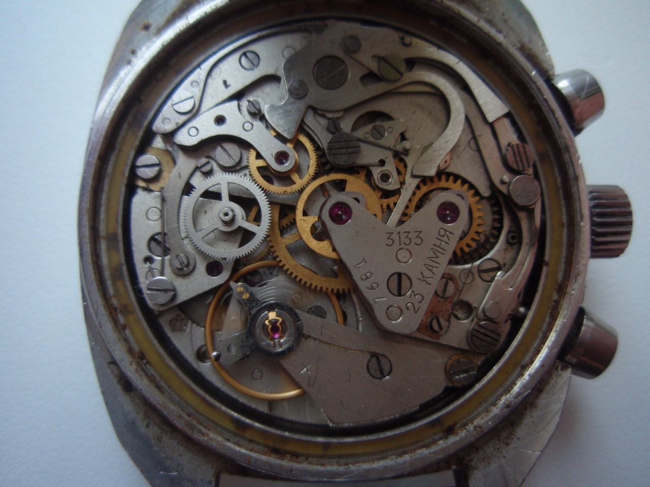

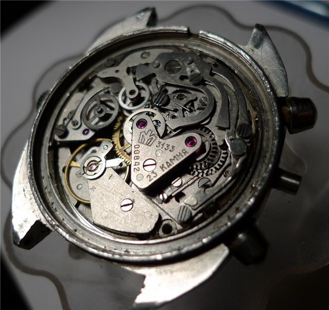

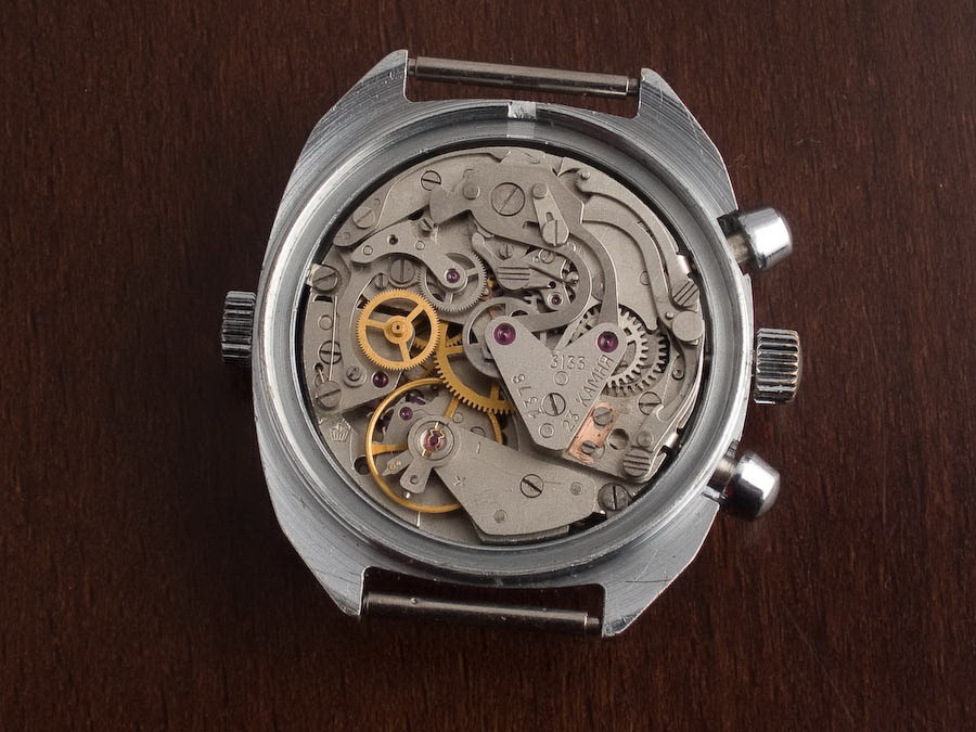

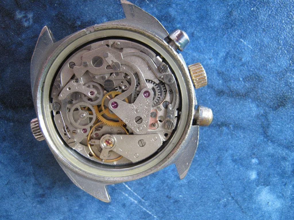

Хотелось бы в этой теме разобраться основательно в конструктивных особенностях и порядку нумерации механизмов 3133, с начала так сказать и до тех пор, как 1МЧЗ канул в лету. В идеале, увидеть на этих страницах фото механизма под номером 0001( мечты однако) и т.д.
Интерес мой заключается и в том, что те варианты механизмов, которые мне удалось увидеть в той или иной форме имеют некоторые различия. В основном это касается цвета колес. Есть мнение, что на первых механизмах они должны быть белые. Но все везде, как всегда по разному.
Можно конечно сказать, что совок и все такое, чего вы хотели. Или в процессе эксплуатации, часы подвергались ремонту и колеса были поменяны на желтые. На счет ремонта согласен. Но. Мне в бытность в 1984 году довелось поработать на одном предприятии, где я собирал счетчик времени для военной авиации. Не часы конечно, но смысл тот же. Шестеренки, колесики, микроскоп... Так вот мне сложно представить, чтобы кладовщик выдавал разные комплектующие на один промежуток времени. Думаю меня поняли.
Итак начинаем выкладывать фото 3133. Все мои варианты взяты из открытых источников. Возможно кто-то узнает свои. Главный вопрос- почему так, а не иначе ? И как должно быть на самом деле.
ID:	108008   Нажмите на изображение для увеличения
ID:	108009   Нажмите на изображение для увеличения
ID:	108010   Нажмите на изображение для увеличения
ID:	108011   Нажмите на изображение для увеличения
ID:	108012   Нажмите на изображение для увеличения

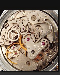

Еще варианты.
ID:	108014   Нажмите на изображение для увеличения
ID:	108015   Нажмите на изображение для увеличения

Тут все просто, было 2 варианта:
-ранний вариант с регулируемым рычагом сброса (все хронографные колеса - белые; если желтые - замена)
-модифицированный вариант, производимый по сей день. Все колеса желтые. Баланс - белый, с начала 90х
Судя по всему, серийная нумерация была обнулена после модификации калибра в середине 80х.
Вот интересное фото прототипа
Эти 2 пользователей сказали Спасибо! GR3B3N за это сообщение:
Alexxx3860 (23.12.2011), ewdokimo (10.06.2025)

На прототипе колеса желтые почему тогда?
Старый 09.03.2011, 18:10
GR3B3N GR3B3N вне форума
Регистрация: 19.02.2010
Адрес: ..
Сообщений: 1,056
Сказал(а) спасибо: 359
Поблагодарили 263 раз(а) в 169 сообщениях
Сообщение от babangida Посмотреть сообщение
потому что это прототип.
обратите внимание, структура колес (секундного и передаточного) такая же как у стрелы.
и на стреле они тоже желтые. Логично можно предположить почему они такие же и на прототипе.

На фото Океан, как я понимаю?

[quote=GR3B3N;702119]Тут все просто, было 2 варианта:
Хотелось бы увидеть фото правильного раннего варианта. Можно предположить, что замена колес на желтые проходила постепенно. И какова последовательность.
Мне кажется, что нумерацию не обнуляли. С 4х значных перешли на 5-значные номера.
Старый 09.03.2011, 20:16
Адрес: ..
Сообщений: 1,056
Сообщение от Alexxx3860 Посмотреть сообщение
Я сделал такой вывод потому что видел несколько часов с механизмами нового типа с с\н 3ххх, и также встречались механизмы старого образца с серийниками выше 3х тысяч. Хотя мосты могли быть заменены.

Вот и я об этом. Логично было бы предположить, что первые выпуски были с белыми колесами и маленькими 4х значными номерами. По мере использования партии белых колес, их стали заменять на желтые. Но как мы видим это вряд ли так. Кстати есть существеная разница между ними. Например магнитные свойства, износостойкость ?
По номерам все же думается дойдя до 9999 последовал 10000.
На фото редкое сочетание маленького номера и обновленного механизма. Если будут попадаться еще такие- видимо вы правы.
