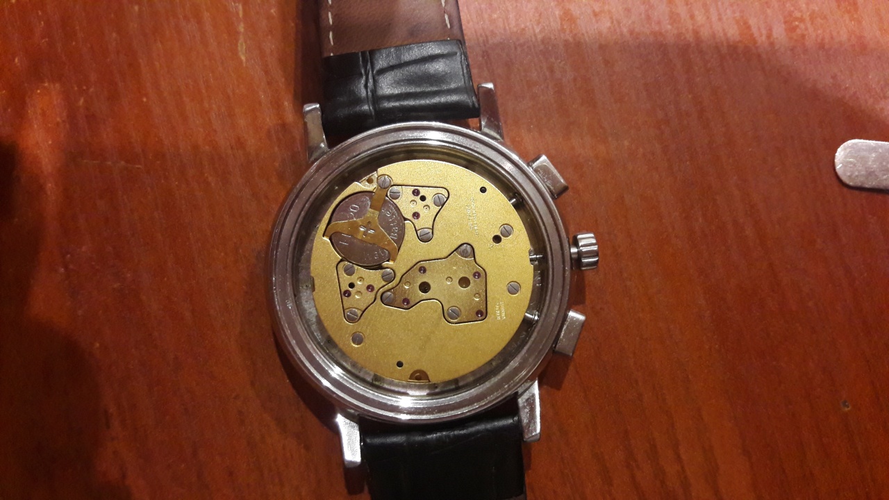

Всем привет ,такая проблема ,клиент снял головку чтоб че то там чистить ,а ща обратно головка не вставляется
  #15
Старый 18.06.2018, 12:05
Аватар для Trops
Trops Trops вне форума
Регистрация: 15.11.2006
Сообщений: 6,211
Сказал(а) спасибо: 2,098
Поблагодарили 2,147 раз(а) в 1,545 сообщениях
Наверное муфта перекосилась. В микроскоп глянуть надо... А вал целый?

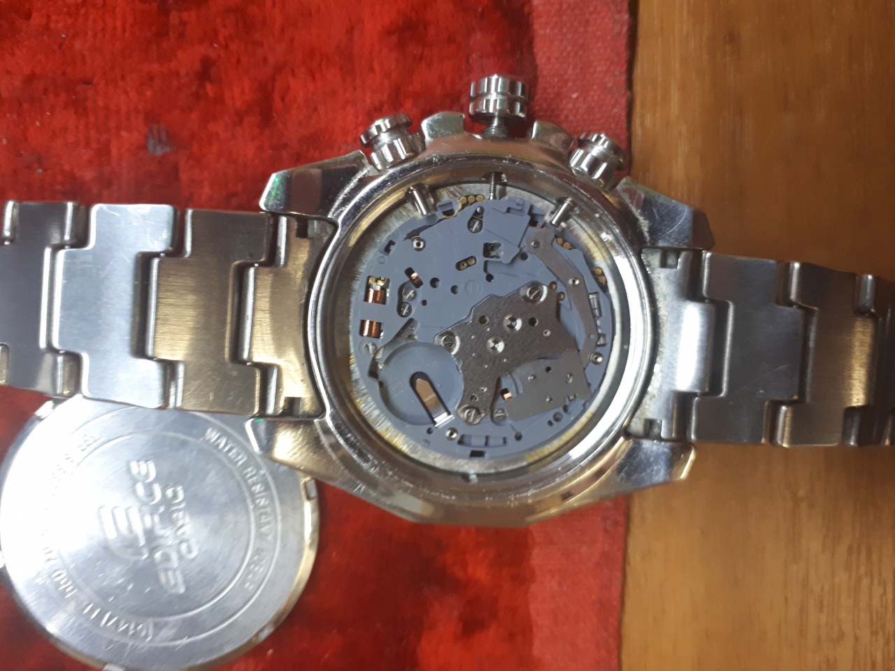

Добрый день, подскажите как снять заводной вал.

Сообщение от ARJV Посмотреть сообщение
Загляните в отверстие рядом с винтом. В одном из положений головки Вы увидите фрагмент рычага с углублением под инструмент. Аккуратно нажимайте, одновременно вытягивая головку. Обратно вставляется без применения инструментов.

Сообщение от Ershov Alexandr Посмотреть сообщение
Спасибо, действительно в исходном положении, под лупой увидел кнопку с углублением под инструмент, нажал и всё снялось.

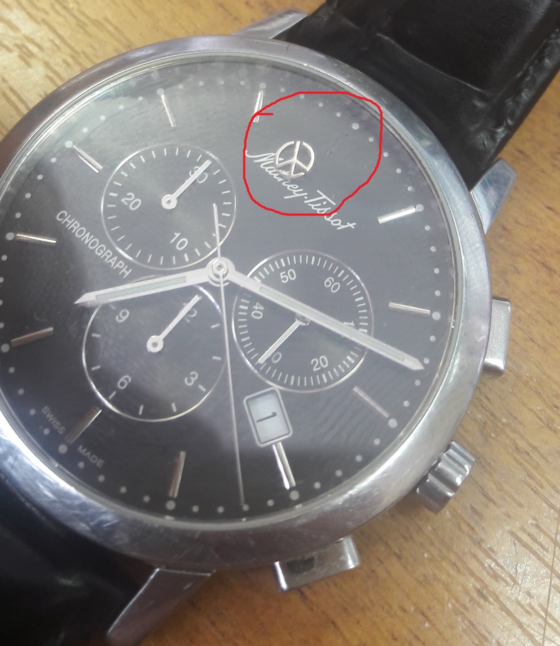

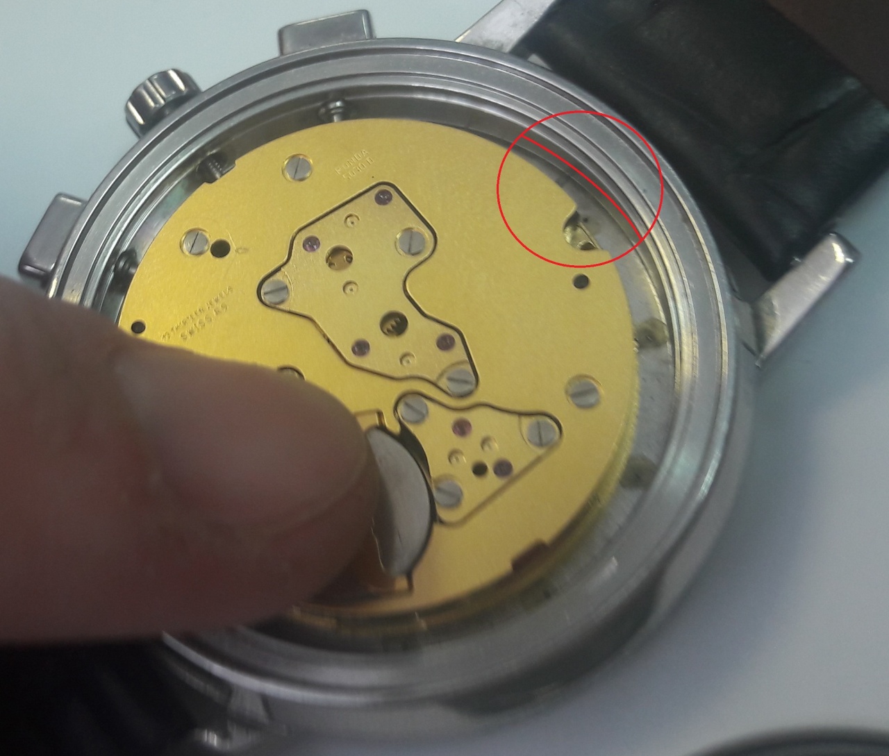

проблема в том что на циферблате отвалилась эмблема часов и мешает стрелкам, бумал что можно вытащив механизм добраться до ней. Но мезанизм не вытаскивается, мещает сам циферблат.
я правильно понимаю что к нему нужно сверху добираться? на прикреплённых изображениях я обвёл шов между стеклом и корпусом. Верхняя часть как то снимается? Если да, то как? а если нет, то как же добраться до нужного места?

механизм вынимается вместе с циферблатом . аккуратно

Сообщение от Uchenik Посмотреть сообщение

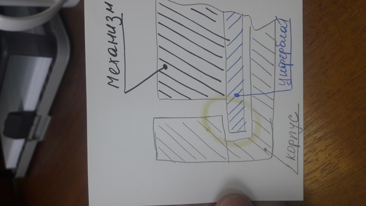

не получается. сам циферблан упирается в торец корпуса и не даёт себя вытаскивать.
я накидал как смог чертёж.
когда отводишь механихм с циферблатов в любое крайнее положение, даже зазора не появляется. и вытащить не получается
ID:	2471849   Нажмите на изображение для увеличения
