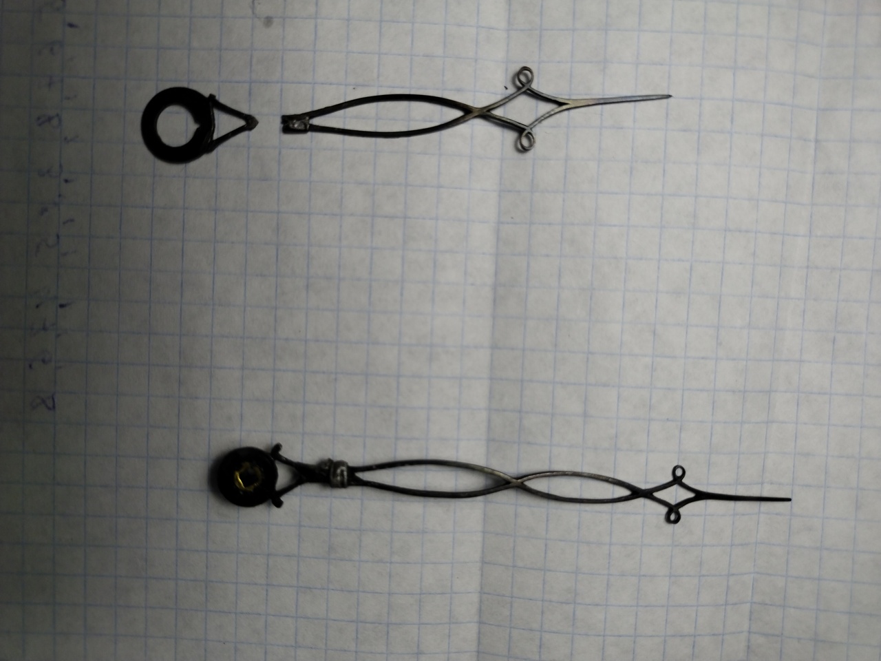

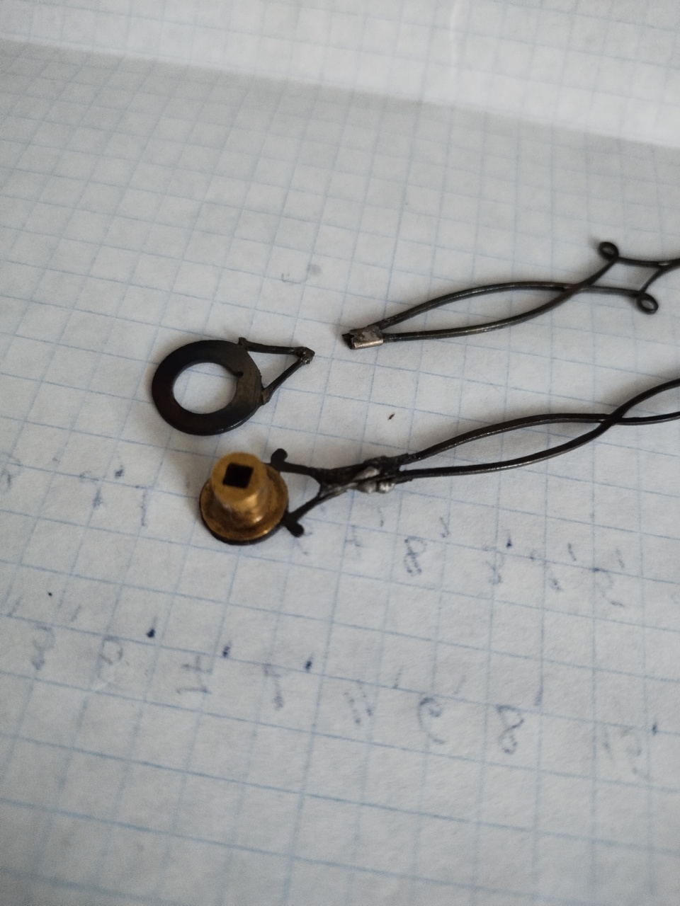

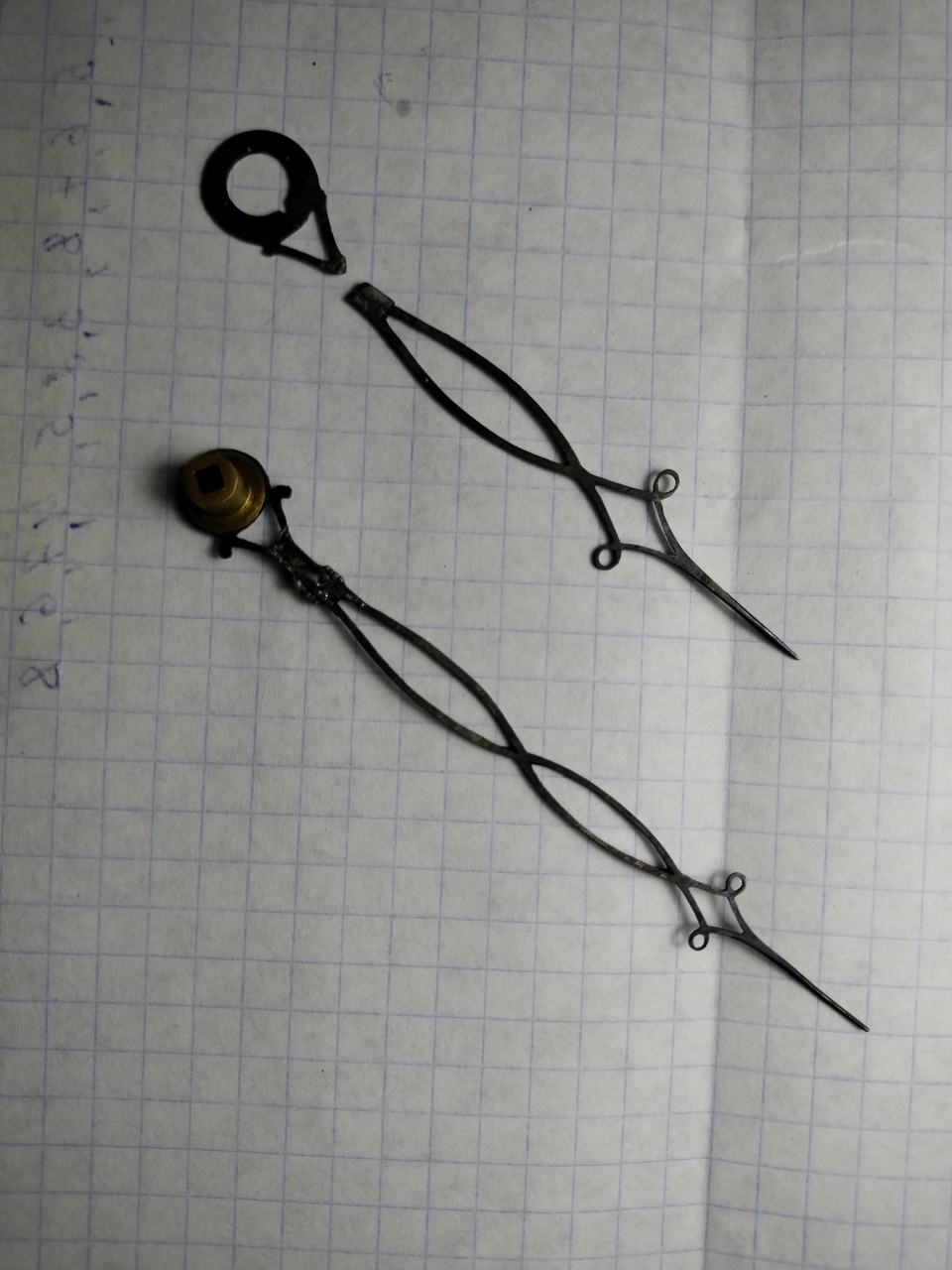

Всем доброго времени суток, сегодня пробовал заворонить заранее отполированные и обезжиренные стрелки термическим способом, итог печален (..,оказалось, что там где я думал декор это место спайки стрелок, их паяли, ну и конечно же от температуры все рассыпалось......
Теперь жду ссылок на ПОЛНЫЙ процесс изготовления стрелок или если посчитаете что сам не смогу, то предложения мастеров на новое изготовление...с уважением Владимир

Покажите как рассыпалось.

Фото рассыпавшейся стрелки, вторую тоже самое ожидает при воронением термообработкой....
------- ДОБАВЛЕНО ЧЕРЕЗ 24 МИН --------
На этом фото лучше видно место ремонта-пайки

Ни в коем случае не менять. Ремонтируется такое на коленке. Если совсем не хочется самому делать, то отнесите в ювелирную мастерскую или в ремонт оправ очков.
И посадочное у минутной какое то странное, не должно быть там латунной втулки по хорошему.
Александр

Тоже думал о ювелирах....но воронить придется теперь клевером или аналогами....вот тоже что лучше использовать...

Согласен с Сашей, хорошие оригинальные стрелки, зачем их переделывать? Отнесите к ювелиру.
