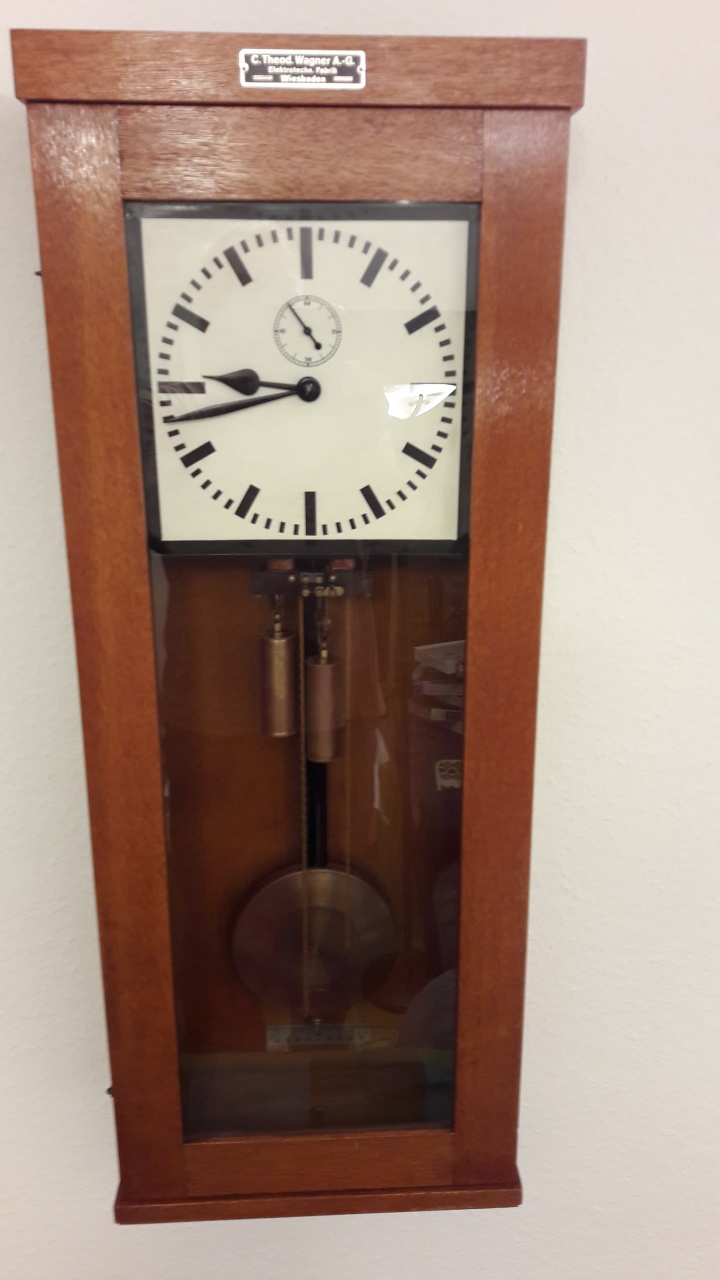

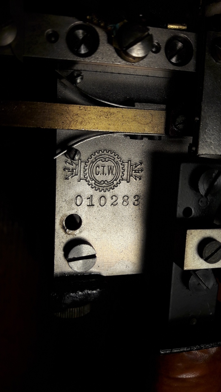

Добрый день всем. Прошу помощи: сломана деталь, на которую подвешивается маятник (к сожалению, не знаю как она называется). Она уникальна или это стандартная штучка. И можно ли ее где-то найти. Спасибо.

Отремонтировать не составит труда. Учитывая то что в подобных часах маятник обычно очень увесистый, толщину полотна стоит поставить такую как у оригинала.
