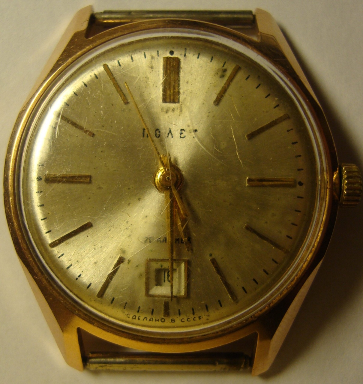

Нужна помощь в определении модели и по восстановлению часов Полет 29 камней с автоподзаводом
Валяются у отца золотые часы "Полет". С автозаводом. 29 камней. С датой на цифре "6". Подарены отцу на день рождения в 1972 году (имеется гравировка на крышке). Очень похожи на 2416.
Хочу определить модель часов. Ну и привести их в состояние, максимально приближенное к первоначальному. Не на продажу, а для души
Состояние часов:
1. Механика. Если часы потрясти, автозавод их заводит и они начинают идти. Останавливаются в случайное время.
2. Корпус в мелких царапинах.
3. Стекло сильно поцарапано и требует замены. Судя по всему оно уже не родное - нет окошка/линзы на против даты.
4. Циферблат покрыт маленькими точками плесени.
Буду сдавать в мастерскую в Питере.
Что хочу сделать:
1. Отремонтировать механизм.
2. Отполировать корпус.
3. Заменить стекло. Оригинального конечно не достать... Посоветуйте какое лучше ставить?
4. Хочу чтобы очистили циферблат от плесени.... Посмотрите на фотках, возможно ли это вообще при таком состоянии циферблата.
5. Ну и подобрать хороший ремешок.
Может у кого есть такой циферблат на продажу, ну или часы позолоченные этой модели с хорошим циферблатом?. Буду очень благодарен.
Посоветуйте хорошую часовую мастерскую в Санкт-Петербурге.

Если они у Вас все таки пытаются идти,то чистку делать однозначно.Стекло лучше поменять,найдете с линзой,что весьма проблематично,потом поставите.До нормального состояния цифер не очистят,новый,если есть будет стоить денег.Корпус можете полирнуть сами или пастой полировальной или гоей.Главное не переусердствуйте с полировкой.1500 может чуть меньше будет стоить Ваше желание.Сценой могу ошибаться все зависит от благосостояния мастера.
По поводу полировки корпуса большие сомнения, без фото задней крышки судить сложно, но судя по ушкам, корпус не золотой а с позолотой - AU.
Полировкой можете ликвидировать слой позолоты.
Корпус точно золотой. Стоит креймо на крышке с пробой.

Сообщение от Владимир38 Посмотреть сообщение
Это золотой корпус.
Полируется отлично.
Если толково отполируют- будет как новый.
Стекло с линзой найти практически нереально.
Ставьте такое же как на фото, без линзы.
Циферблат- еще труднее найти на них.
Хотя вот тут есть в приличном состоянии:
http://aukro.ua/chasy-polet-i2044551103.html
Спасибо за советы. Со стеклом так и поступлю.
Отдельное спасибо за ссылку на аукцион. Если не успею найти дешевле, придется купить эти часы в качестве донора...

стекло с линзой стояло вроде как на первых выпусках только (с красной датой),
сугубо мое мнение, возникшее в следствии наблюдения фотографий таких часов на форуме.

Полазил в сети, на аукционах. Таких позолоченых с идеальным циферблатом не нашел, да и не найду уже скорее всего (находил в "приличном" и как у меня.. в очень плохом). Золотые продаются в идеальном состоянии. Можно даже на ebey купить, но цена запредельная.
Видимо серебряное покрытие циферблата не покрыто лаком и при высокой влажности окисляется...
В общем сдал в мастерскую:
1. Полировка корпуса - 400р;
2. Ремонт механизма - 1800р;
3. Замена стекла - 400р;
Все сделали хорошо, но только теперь совсем хорошо черные пятна видно на циферблате, да еще и пятна какие то на стрелках...
В общем задавил я жабу и поехал сдавать часы реставратору.
Сдал.
1. Восстановление стрелок - 1500р;
2. Восстановление циферблата (снимают рисунок, делают рисунок заново, покрывают серебром, наносят все буквы, полируют золотистые риски цифр, покрывают все это дело лаком) - 6500р
3. Попросил отполировать новое стекло. Там по периметру, если с боку смотреть, поверхность стекла матово-шероховатая. Учитывая стоимость первых двух пунктов - сделают бесплатно.
Вот такая вот сметка... получилась... Дорого конечно, но ведь семейная реликвия!
Говорят будет неотличимо от первоначального... посмотрим...
Забирать через 1,5 недели.
Если интересно, могу потом выложить фотки того что получится.
Интересно конечно узнать мнение форумчан, зря деньги потратил или не зря.
