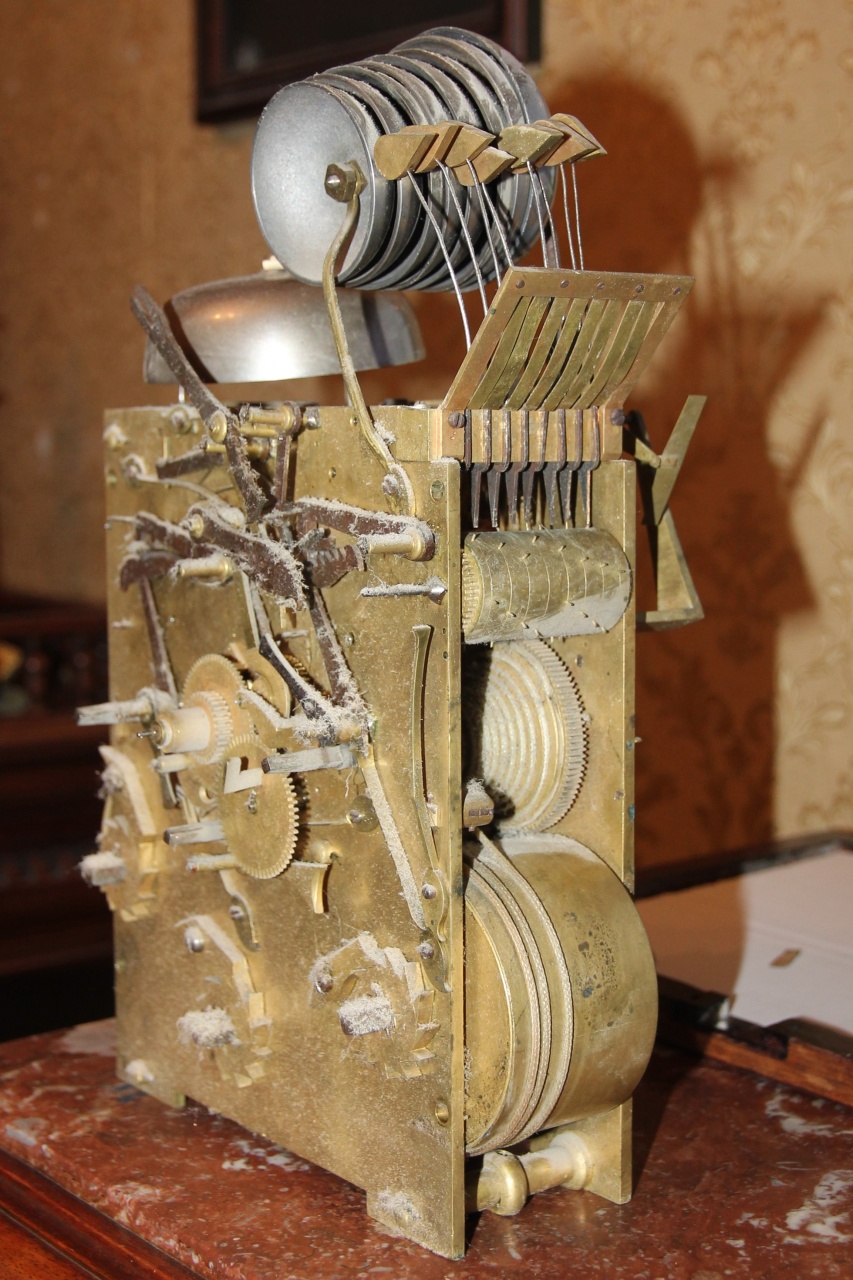

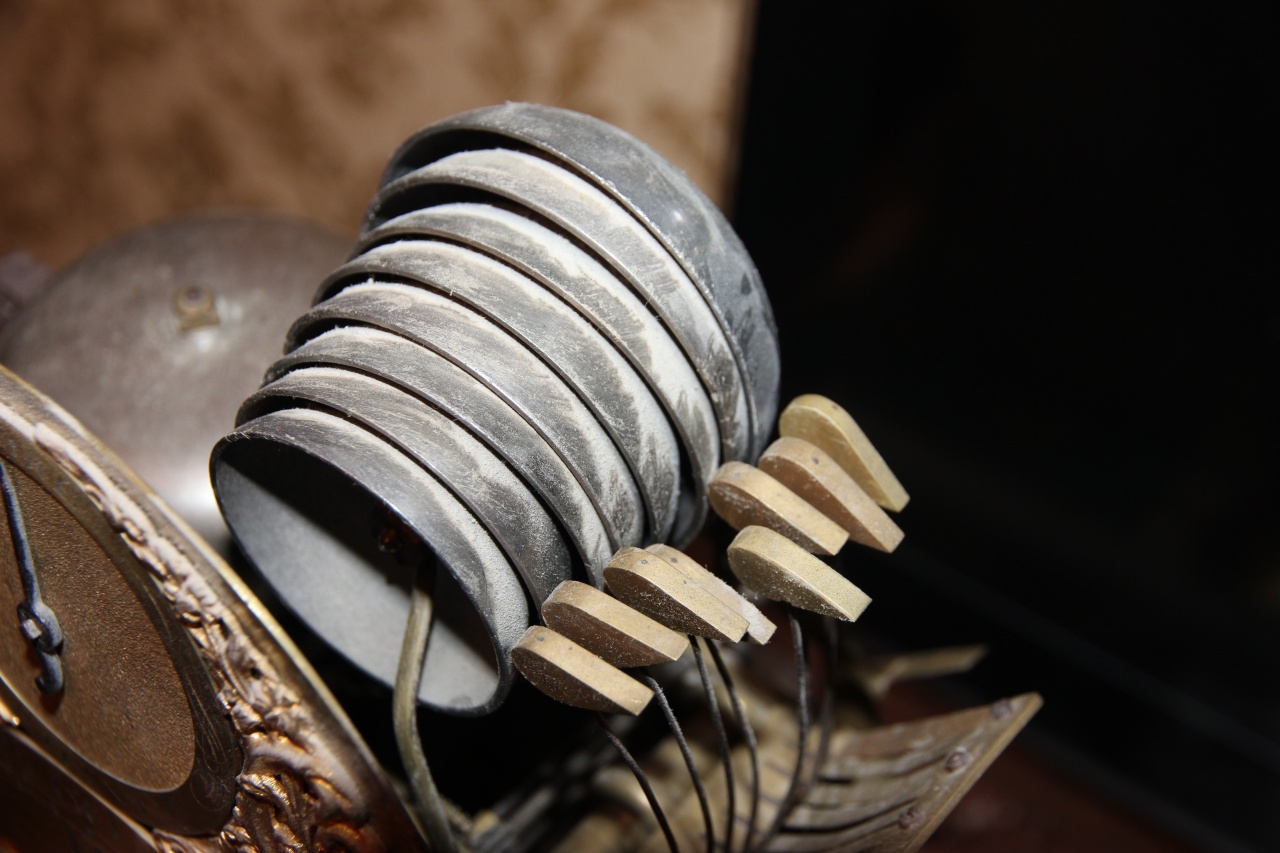

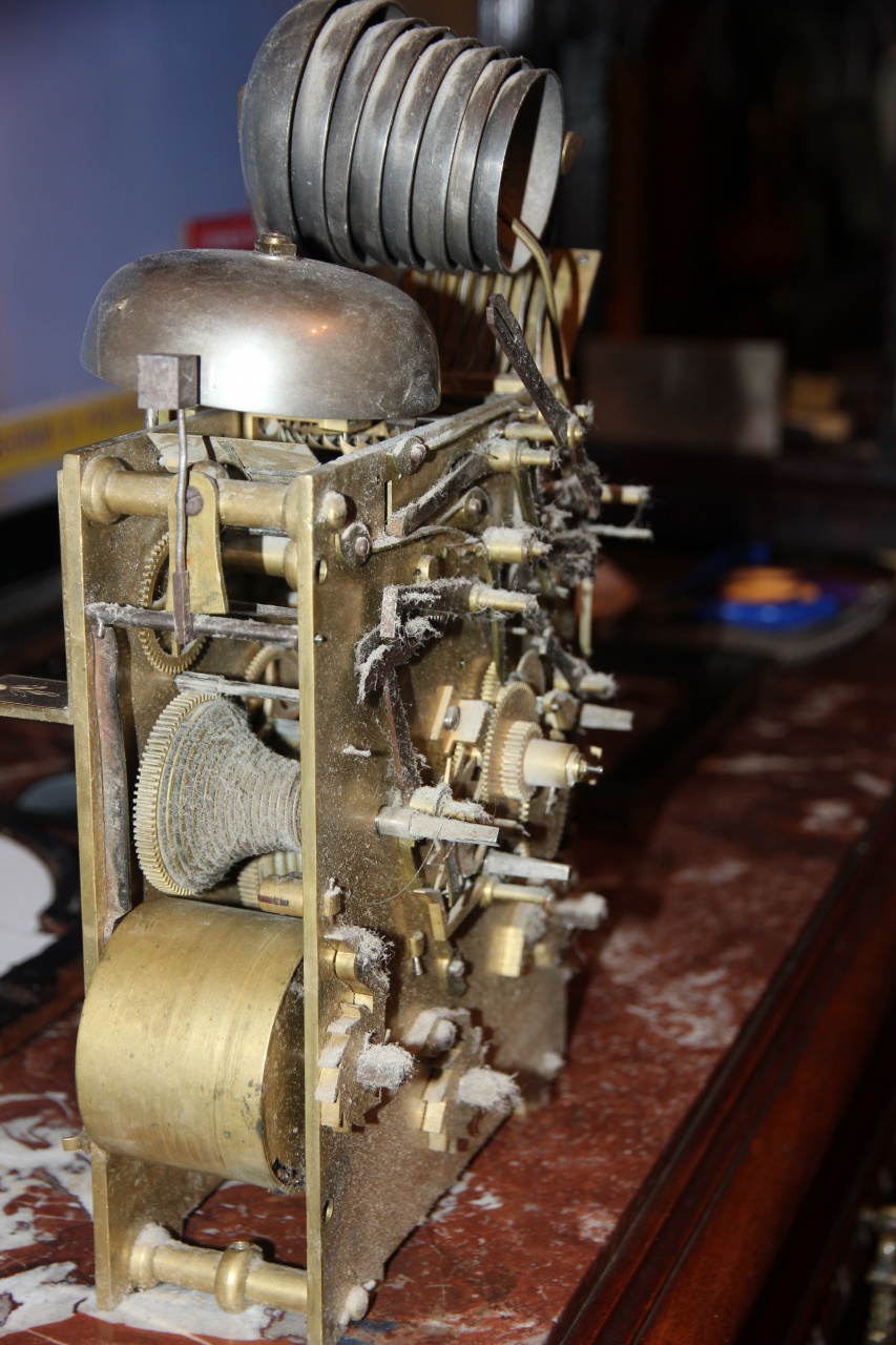

Сообщение от Dima343 Посмотреть сообщение
С этими пружинками механизм вообще хоть как то работал?
Да, механизм был на ходу, даже на почти спущенном барабане.
Просто он был очень грязный и я побоялся заводить его "на полную".
Наверняка на форуме есть люди, которые перебирали такие механизмы. Интересно их мнение.
Кто-нибудь ставил в фузейники новые пружины ?
