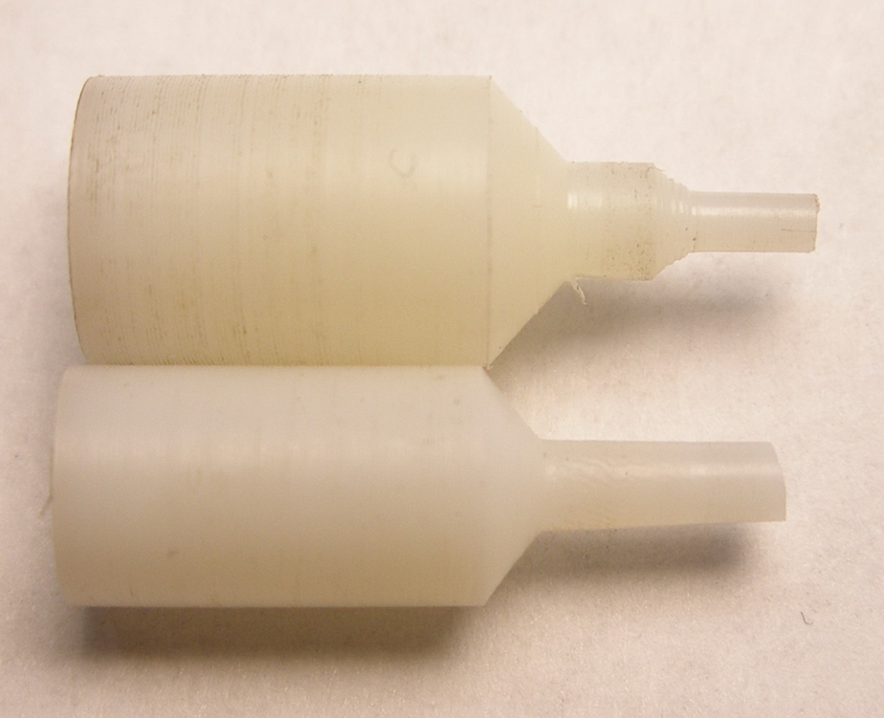

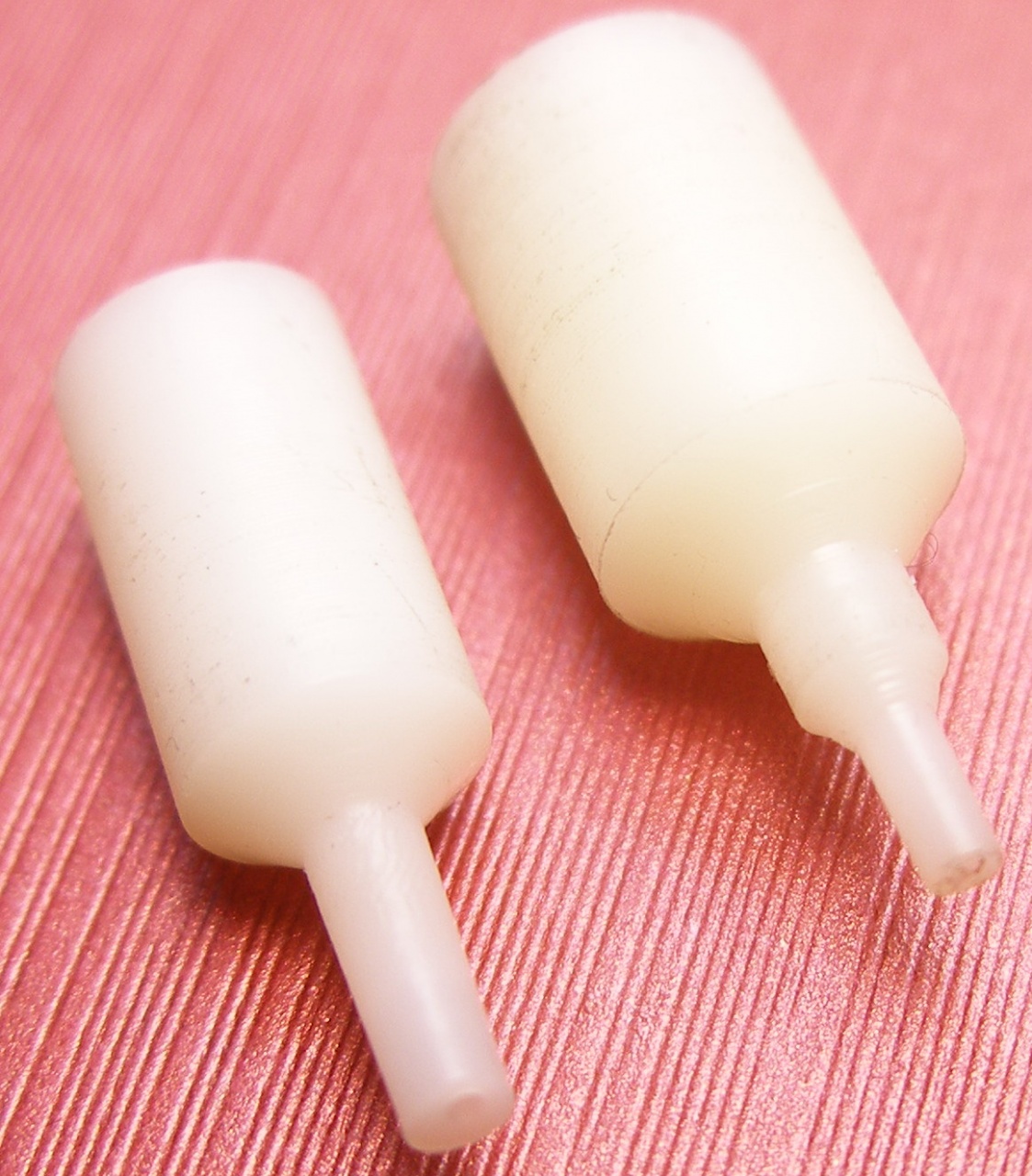

Есть проблемные Tissot, как правило когда крышечка на 6 или 8 винтах а на капсулу с механизмом и стеклом одевается тоненький золотой корпус, только мне попадались механические, восновном с 2892. Механизм с циферблатом достаётся только через стекло.
Думаю и для других это будет актуально.
В корпусе нет втулки, просто отверстие, на футере головки два сальника, вот они, входя в отверстие и обеспечивают герметичность.
Во первых я закреплял корпус, вернее капсулу с прикрученной крышкой в струпцинке, со стороны стекла подкладывая второпластовое кольцо чтобы стекло было не прижатым, со стороны крышки плоскость, особенно когда крышка со стеклом. Это чтобы удобнее было в руках держать.
Ну и во вторых вытачивал специальный шуцер на помпу из капрона или чего подобного, чтобы в отверстие для головки конусом заклинивало.
Выталкивается действительно с трудом, желательно на стекло положить чтото мягкое, здорово выстреливает.
С уважением Graf.

Почемуто туго вылетает, но если долго мучиться, что небудь получится.
Если надо струбцинку с вставками сфотографирую, у меня без неё просто не получалось в руках капсулу удержать с силой прижимая помпу, даже вылетало не с первой попытки, звук такой, как молотком по наковальне.

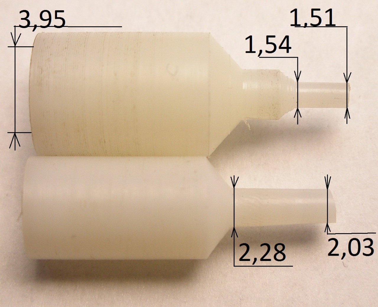

Диаметр Бержионовской помпы предпологаю не более миллиметров 20 (поршень я имею в виду), площадь получается около 9,8см.кв. Давлю в двух руках около 30кг., короче до 3х атмосфер я думаю, а может и больше. Хороший компрессор видимо сможет выдавить, но сам не пробовал, не знаю.
Вечером постараюсь снимки струбцинки и подкладок сделать, вот размары штуцеров под Бержеон (если к отверстию под головку в капсуле подходят). Мне свстречались с такими размерами.
Референт Tissot T71.3.430.13 и T71.3.430.23 это под штуцер потолще.
С уважением Graf.
