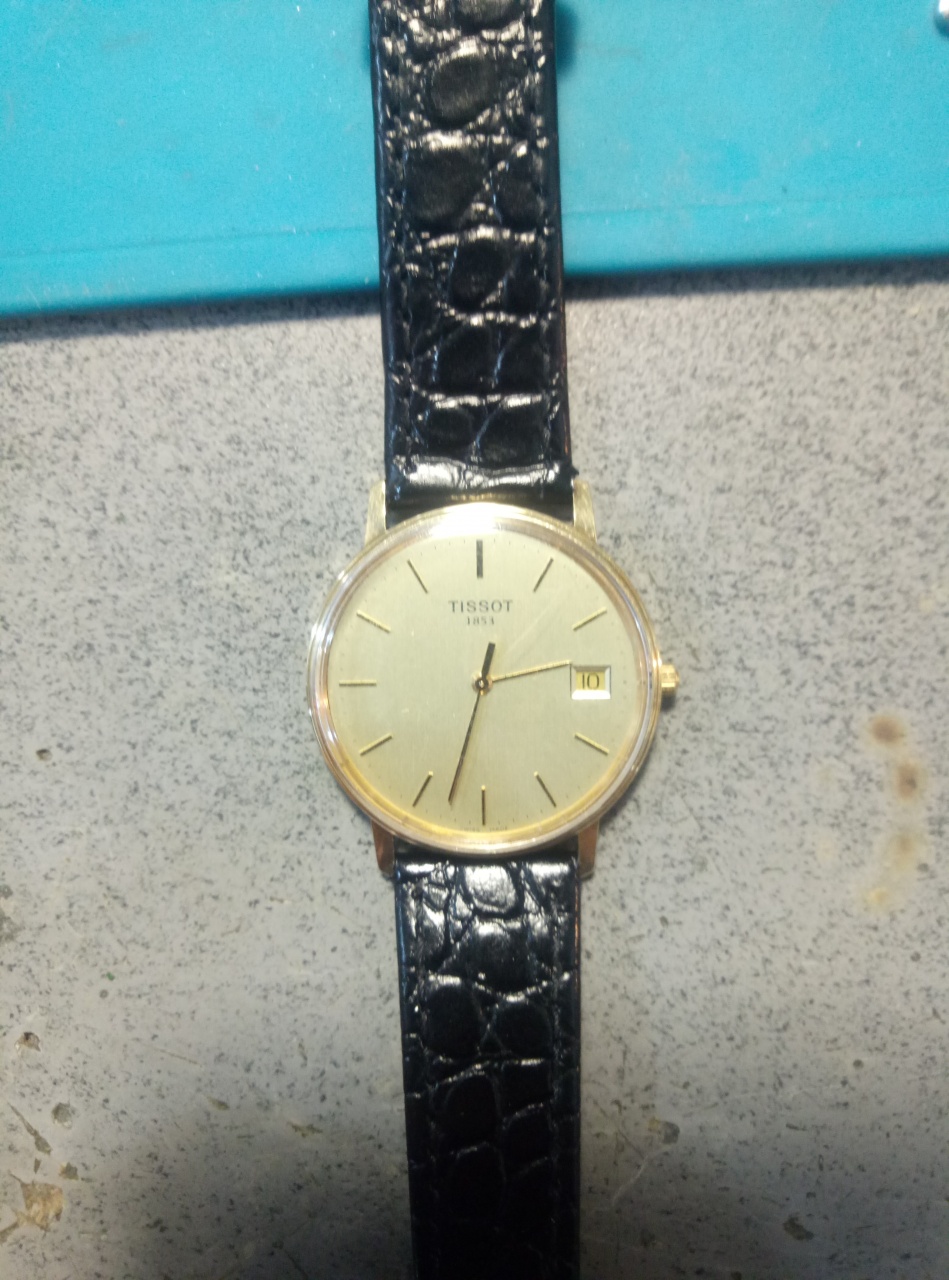

Доброе время суток. Есть такие вот замечательные золотые часы Tissot. Корпус цельный, не разбирается. Стекло вставляется или вклеивается сверху. Механизм кварцевый.
Кто знает, как вынуть вал, и снять механизм?
Как вклеить или вставить стекло?
Мкжду стеклом и циферблатом есть ещё колечко.
Часы зашли с неродным стеклом. Оно было просто приклеено сверху.
Я не знаю, как оно должно быть установлено. Как выглядит оно в оригинале, тоже не знаю.
Хэлп, плиз.

Вал выдёргивайте, там папа-мама. Стекло подбирать

Кольцо вставляется внутри стекла? Или как-то по другому оно там располагается?

Сообщение от OdessaWatch Посмотреть сообщение
Стекло впресовывается в пластиковую прокладку, если ее нет, придется подбирать, там она очень мягкая и тонкая.
Ставите механизм, на него стальное кольцо, дальше прокладку и стекло. Там, на сколько я помню, сапфировое стекло 1мм, если будете запресовывать, то попробуйте сначала на минералке такого же диаметра.

Сообщение от Gordon Freeman Посмотреть сообщение
Стоп стоп стоп , судя по этому , разрезному кольцу , там стояло пластиковое выпуклое стекло ! а кольцо стояло внутри стекла.

Родного стекла нет. Там приклеили пластиковое стекло сверху, и всё.
И это был крутой сервисный центр в славном городе Одессе.
Видимо , родное стекло было в непотребном состоянии и они по быстренькому решили - так вопрос. Надо изготовить выпуклое стекло с посадками под корпус и кольцо у норм мастера ...

Да уж, в Одессе никтоне делает пластиковые стёкла. Сделал бы сам, да оборудования нет. В общем, будем подбирать не спеша.
Для изготовления пластикового стекла не требуетса дорогого оборудования! Было бы желание...

У этой модели сапфировое стекло толщиной 0,7 мм, если мне не изменяет память
