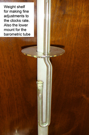

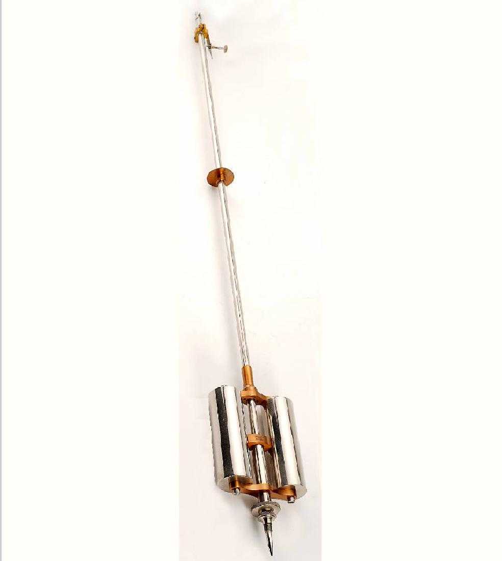

Можно сделать гайку с пружинистой юбкой, которая будет охватывать резьбу с небольшим давлением
В точных часах часто две гайки - одна двигает линзу вниз-вверх, а вторая, под ней, является грузом сама по себе и служит для тонкой настройки
В ещё более точных часах на штанге маятника есть полочка, на которую кладут кусочки металла весом в несколько грамм, не останавливая хода часов
В Маяке тоже две, но если их не контрить одна другой, сползают.
Сообщение от Dima343 Посмотреть сообщение
О, это да! Читал как-то про Биг Бен - они там монеты кладут на полку.

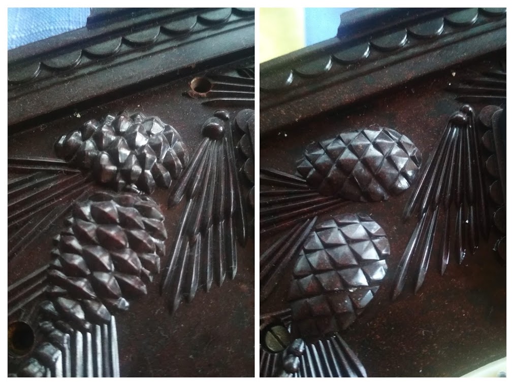

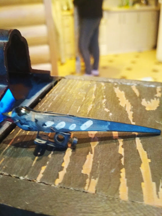

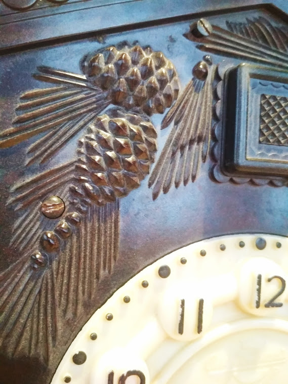

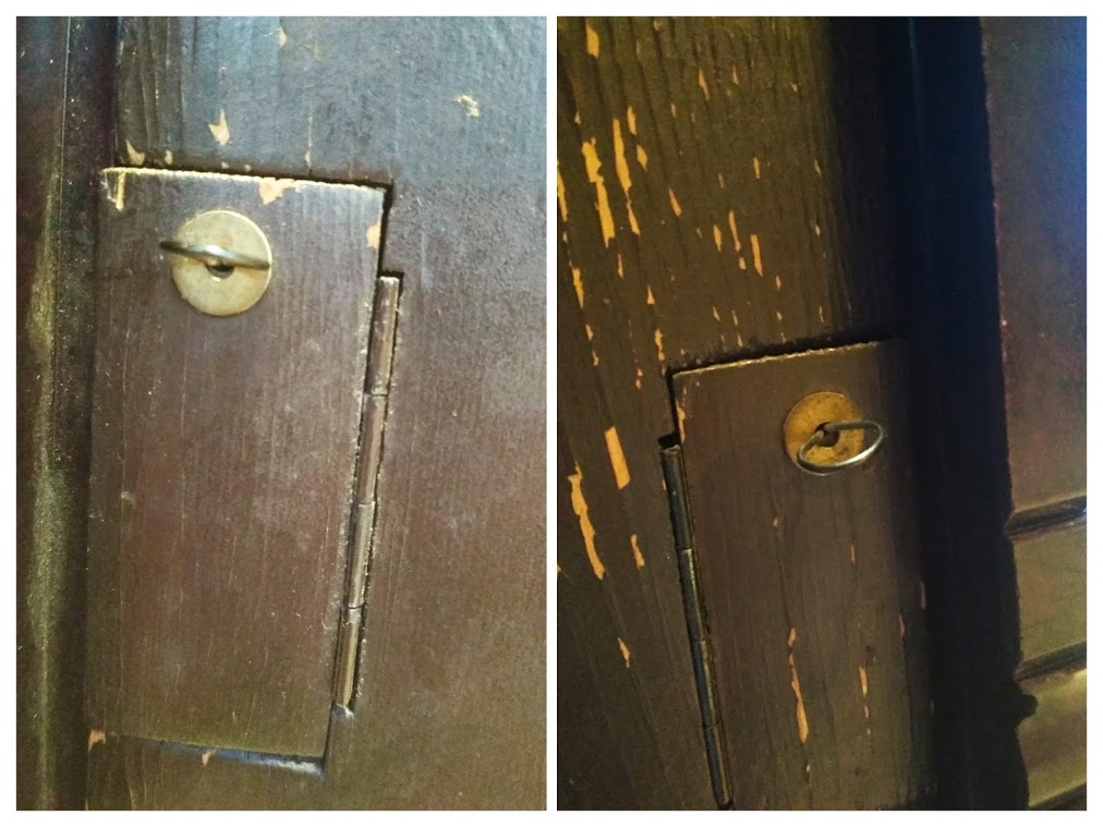

Попались мне часы с кукушкой очень ранние, точно самые ранние из имеющихся. Ниже опишу, почему я так считаю.
1. На циферблате надпись: Сердобский часовой завод (фото 1).
2. Массивные сплошные стрелки (фото 2).
3. Кукушка с ровным хвостом (фото 3).
4. Деревянные дверки на латунных петлях (фото 4).
5. Карболитовая панель с высокой детализацией и шишками с оттопыренными чешуями (фото 5.6.7).
6. Наличие шести отверстий на карболитовой панели, причем два из них "фальшивые", закрытые болтами с метрической резьбой и округлой шляпкой. (фото 8).
7. На боковых панелях корпуса имеются отверстия для щелей звуковых камер. Звуковые камеры прикручены на два шурупа. (фото 9).
8. Латунная шайба приклепана к составному рычагу. (фото 10).
9. Конструкция ветряка с тонким телом триба. ( фото 11, справа).
10. Профиль зуба анкерного колеса отличный от более поздних. (фото 12, слева).
