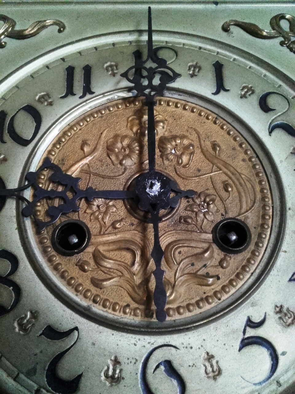

Вот такой курьёз наблюдал сегодня при попытке разобрать для чистки механизм.
Минутная стрелка намертво припаяна к оси.
При этом и ось и стрелка не повреждены и в хорошем состоянии.
Вероятно какому-то горе мастеру было лень делать шпильку и он просто воспользовался паяльником.

Судя по фотографии, мастеру наконец удалось справиться с люфтом минутной стрелки нетрадиционным способом. Ну а заодно и шпилька не потребовалась

Вероятно он не знал что существуют наковальня и молоток.
