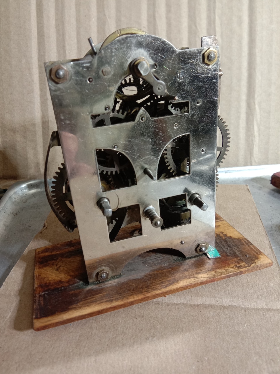

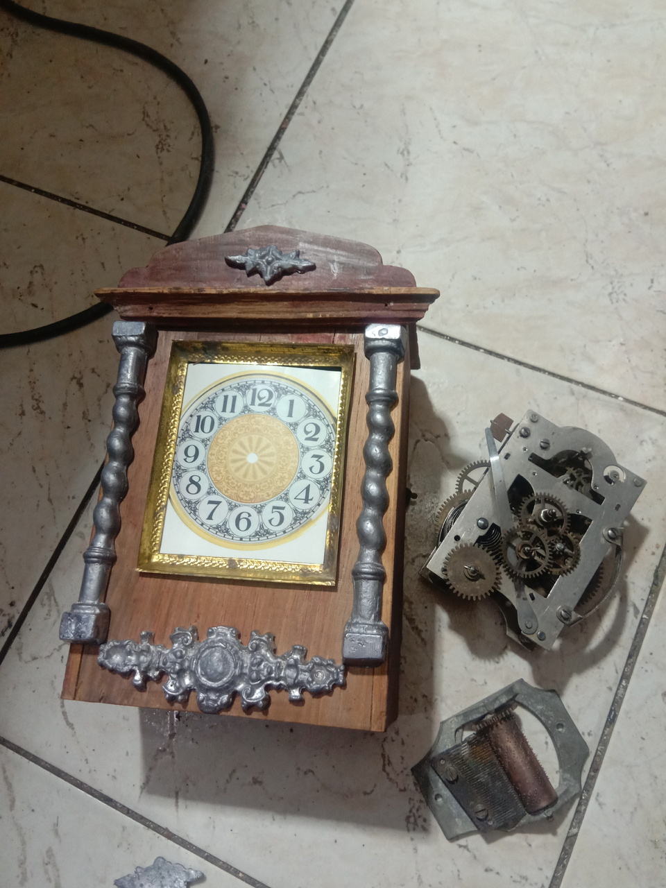

Всем здравствуйте... сегодня последний день лета... хочу показать будильник ФортвенГлер с шарманкой, 2 дня провозился с механизмом и удалось его запустить, но он постоянно останавливается, думаю что из-за ржавых цапф , потому что на слух звук механизма не хромает" тик-так, тик-так", а ровно дышит тик-тик, тик-тик ... но порван волосок баланса вместе клинышка, зацепить удалось... а вот Шарманка играет исправно... а корпус деревянный С ободранной фронтальной лицевой панелью... нашёл в интернете несколько вариантов и все совершенно разные... и может быть сделаю свой вариант дизайна передней панели и уже отлил из цинка опытные образцы...

Какое ваше мнение по поводу изменения дизайна передней панели корпуса?
тяжеловато))

тяжеловато))
С уважением, Татьяна
Соглашусь. Зачем громоздить металлические детали, тогда как декор был деревянный.

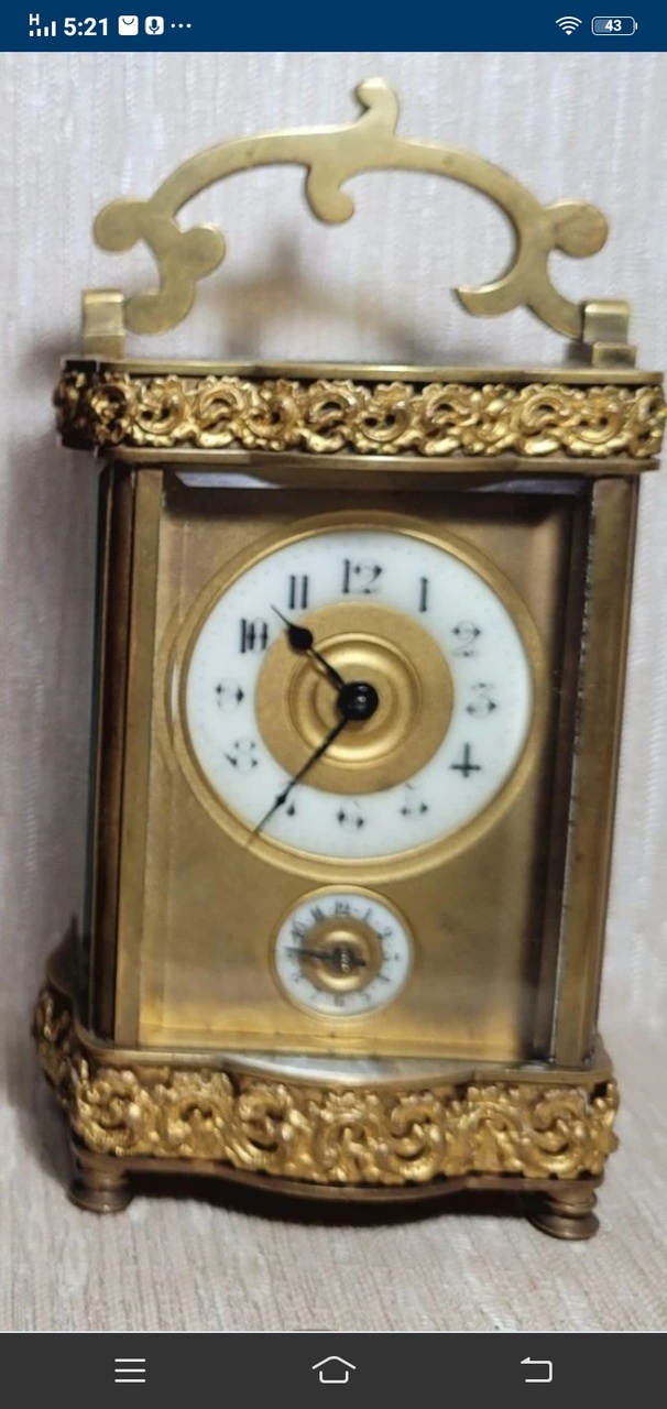

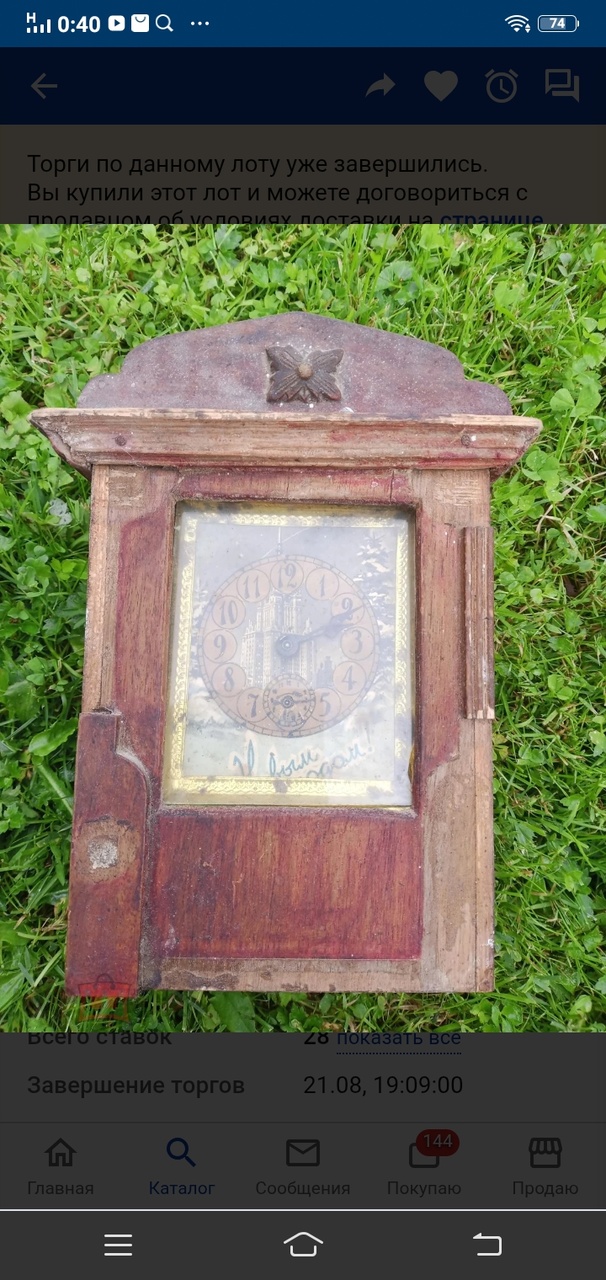

вот похожие корпуса для настольных музыкальных будильников, видно бронзовый орнамент, и бывает фарфор накладной, и различные мастики для изготовления лепнины... Но если делать деревянный, то выбирают последний вариант четвёртый, похожие на пагоду , но этот корпус легче начать делать с нуля, скорее всего так и буду делать... А Родной дизайн к моему сожалению из ящичной дощечки сделан ребёнком начинающим подмастерье, это не мой вкус... мой вкус барокко Рококо...
------- ДОБАВЛЕНО ЧЕРЕЗ 20 МИН --------
а ещё есть возможность сделать в родном корпусе "жакемар" , всё для этого есть , и большое квадратное окно , и быстро вращающиеся колёса на передней платине...жаль что такой мехзанизм с шарманкой только один...
