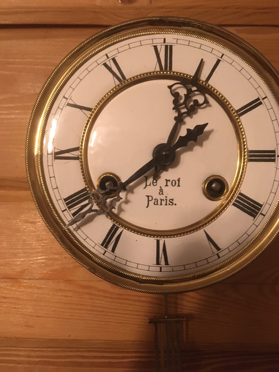

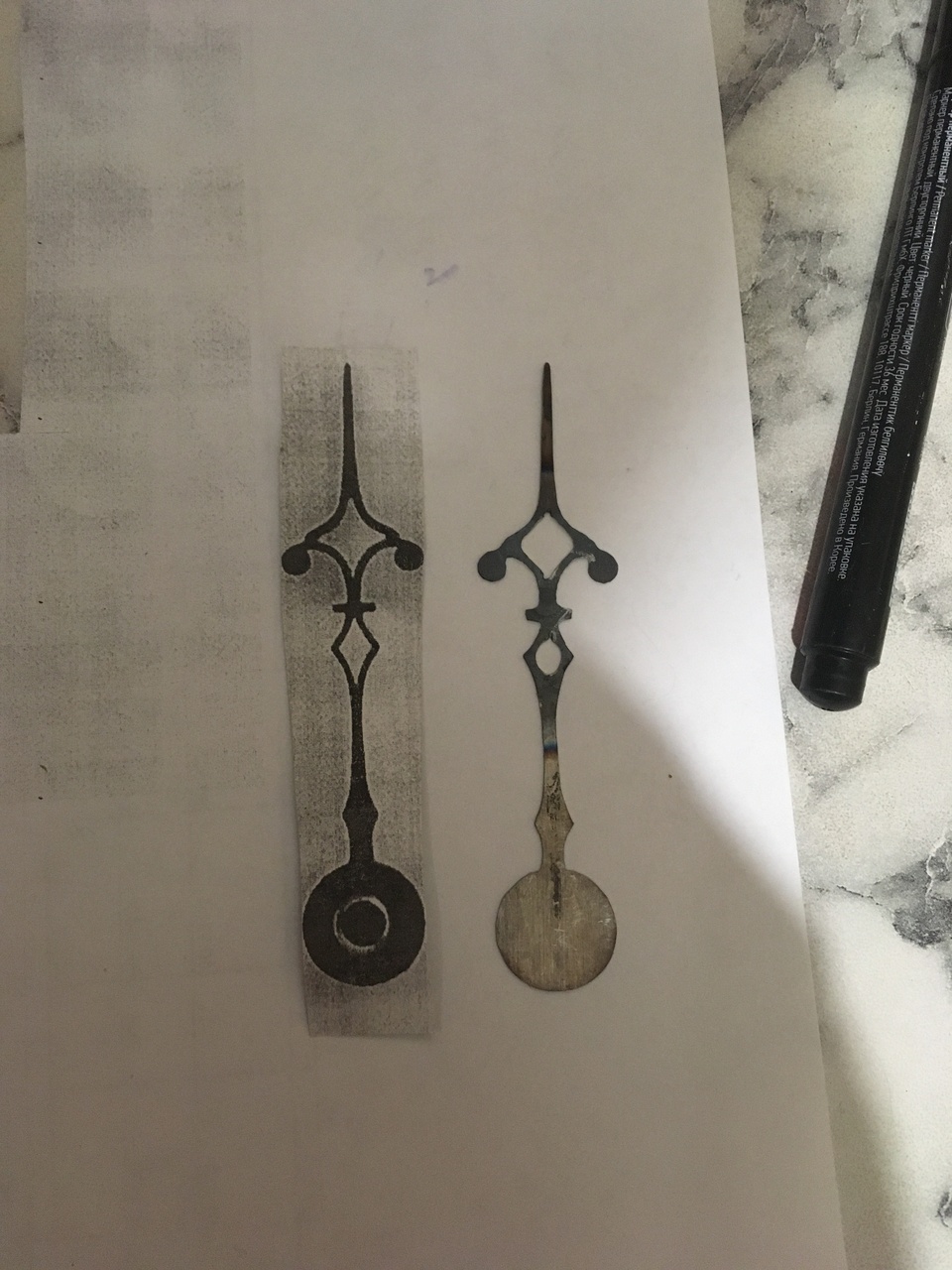

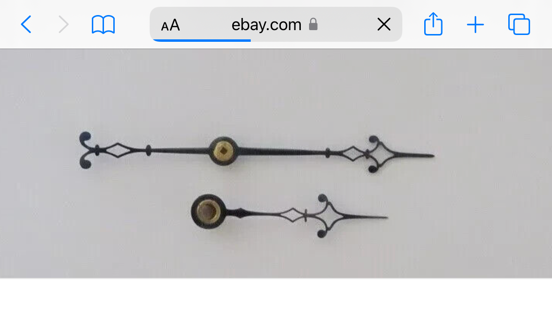

Так ничего сложного нет. Я обычно нахожу фотографию понравившейся стрелки, распечатываю на принтере, потом делаю ксерокопию в нужном масштабе и при помощи утюга переношу картинку на заготовку, а дальше дело техники- точило, дремель, надфили.

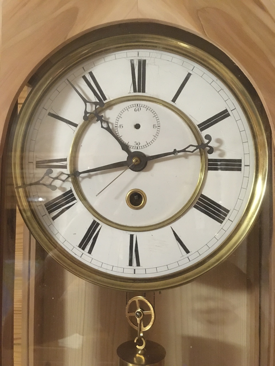

Насверливаю дырочек и растачиваю их надфилями. Конечно идеально повторить форму стрелки не получается, но издалека в глаза не бросается. Вот стрелки на жильнике, а вот минутная стрелка на Кинзле, правда она немного не в тему, выискивать качественную фотку было лень, отксерил стрелку от Беккера.

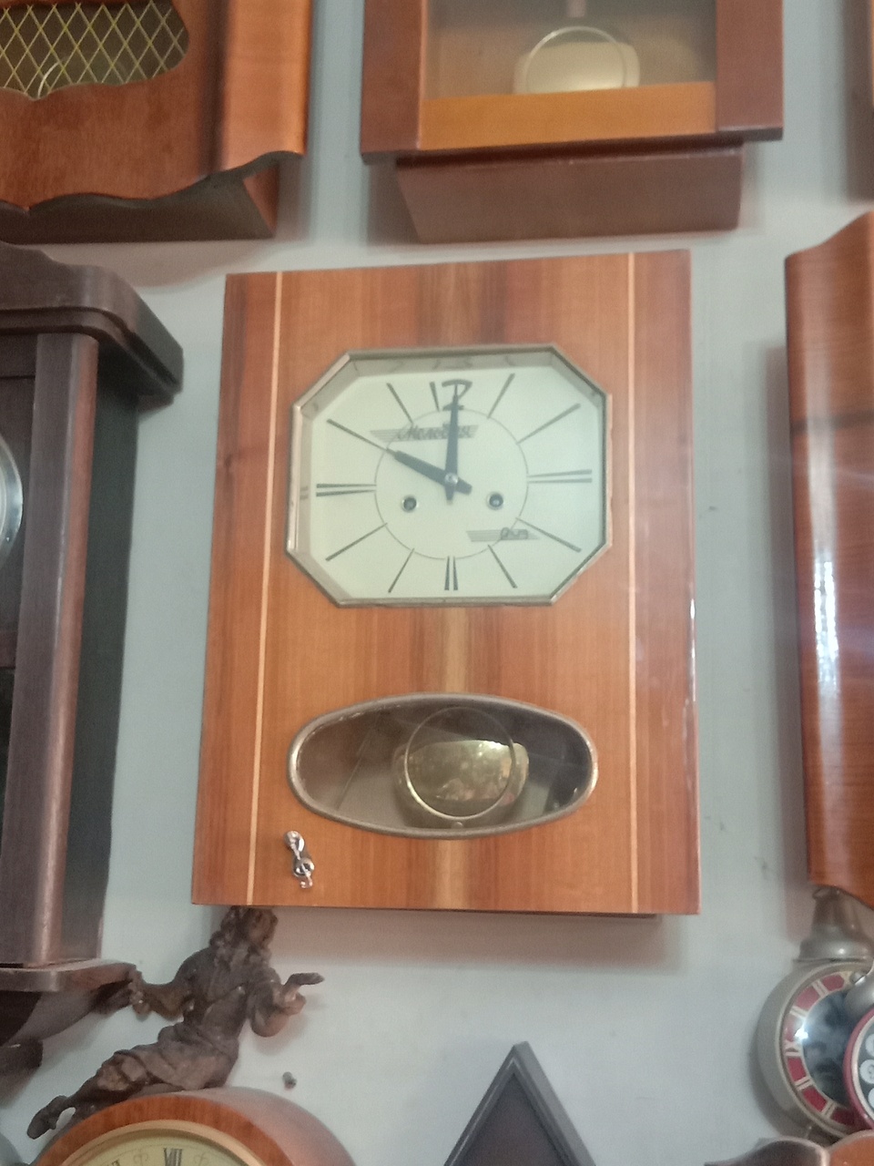

отлично , понравилось... вопрос к часовой стрелке у жильных про отсутсвие короткой шпоры...у меня в знакомых коллекционер расглядывает дотошно и ремонты или неточности совсем не приветствует, Он смог в 90- е скупить соседние квартиры двух этажного , 8 квартирного дома, 2комнатных квартир , построинного пленными в 46 году, и теперь первый этаж в арендe с отдельным входом вместо окна в каждую квартиру, а они все дети и внуки живут на 2этаже и подьезд только для них, И ВСЕ СТЕНЫ обвешаны часами ... вот там я увидел наверное кооперативную конца 80-годов МЕЛОДИЮ очз и купил одну по бартер схеме
Сообщение от puling Посмотреть сообщение
вот эти часыНажмите на изображение для увеличения
ID:	3870397 механизм Почти такой же Как на простом очз с боем бим-бом, но все три молотка работают самостоятельно выбивая мелодию из трёх нот
