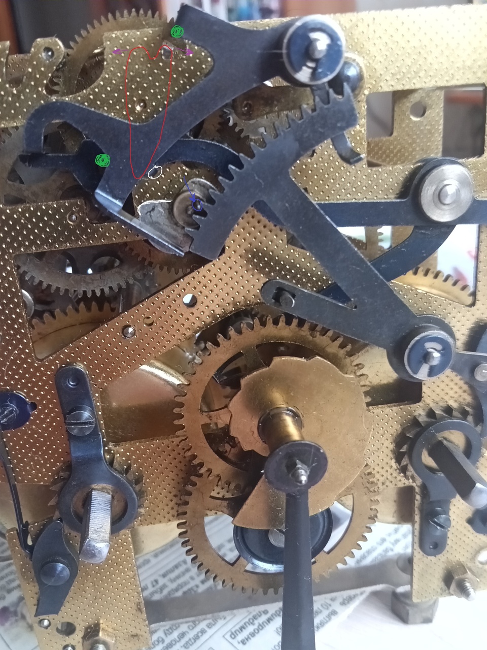

Не, ребят, ниче не помогает, завтра кому интересно нарисую схему. Хотя я уже смирился, часы бьют, пол часа нет, ну и ладно. Пока ковырялся, нарушил бой кулачков первого и второго боя. JUNGHANS трофейный(я его купил у внука нашего доблестного солдата в конченом виде с паутиной) и судя по меху достаточно новый (20-30 годы), используются на барабане сменные зубчатые кольца. Предстоит еще восстановление корпуса и циферблата, где кое какие цифры подрисованы фломастером или маркером.

Добрый день! Сегодня с новыми силами и надеждами... Нарисовал схему боя гребенки. Красным нарисована стрелочка, которая находится ЗА платиной на шестерне, она может вращаться в рамках сектора градусов на 30%. Пробовал ее в крайние положения крутануть, при одном из положений штифт эксцентрика выходит немного больше из гребенки, но все равно чуть не хватает. Зеленые круги, это стопори на рычагах, для этой стрелки. Нижний стопарь поднимается(освобождает стрелку) при получасовом и часовом бое(подготовка). а верхний поднимается при работе эксцентрика, и падает(стопорит), когда рычаг соскальзывает с гребенки и улитки эксцентрика. На всякий случай отметил белым штифт/рычаг, который скользит по улитки эксцентрика. Вопрос, можно ли провернуть немного штифт эксцентрика (фиолетовым отмечен) против часовой стрелки? Чтобы он освободил гребенку. У меня смутное сомнение, что возможно в прошлом, часовщик с ним поработал. Или я все сломаю и лучше оставить хоть часовой бой?

Сообщение от Eorl0 Посмотреть сообщение
Спасибо, т.е. нужно заново платину снять?(эксцентрик не снимал)
В этом Ваша ошибка. Снимайте и ставьте правильно. Или проверните, если не на квадрате сидит. Гребенка должна свободно подниматься
Эти 2 пользователей сказали Спасибо! fotospeedway за это сообщение:
Alex NP (15.06.2025), Eorl0 (16.06.2025)
  #2319
Старый 15.06.2025, 17:40
Аватар для Alex NP
Alex NP Alex NP вне форума
Регистрация: 08.09.2014
Адрес: Екатеринбург
Сообщений: 77
Сказал(а) спасибо: 445
Поблагодарили 61 раз(а) в 26 сообщениях
Сообщение от fotospeedway Посмотреть сообщение
Конечно, надо было снимать.
Это Junghans, у него эксцентрик не должен быть на квадрате. Только если не снимал, эксцентрик не повернуть. Ось можно сломать.
Нельзя повернуть штифт эксцентрика. Не стоит пытаться повернуть сам эксцентрик, если его не снимали. Нужно снять эксцентрик и поставить его в правильное положение. Разумеется, эксцентрик ПЕРЕД мойкой надо снять. Кстати, бой на ОЧЗ регулируется так же.
Думаю, нет.
У таких часов сначала собирается весь механизм, затем ловится положение шестерён боя, когда сработали оба молотка, и только после этого устанавливается эксцентрик в правильное положение.
Бой у этого механизма очень просто регулируется: просто собрал механизм, просто при запуске боя вручную остановил бой, когда сработали оба молотка, просто установил эксцентрик. Всё! - проще придумать сложно, но, наверное, можно.
