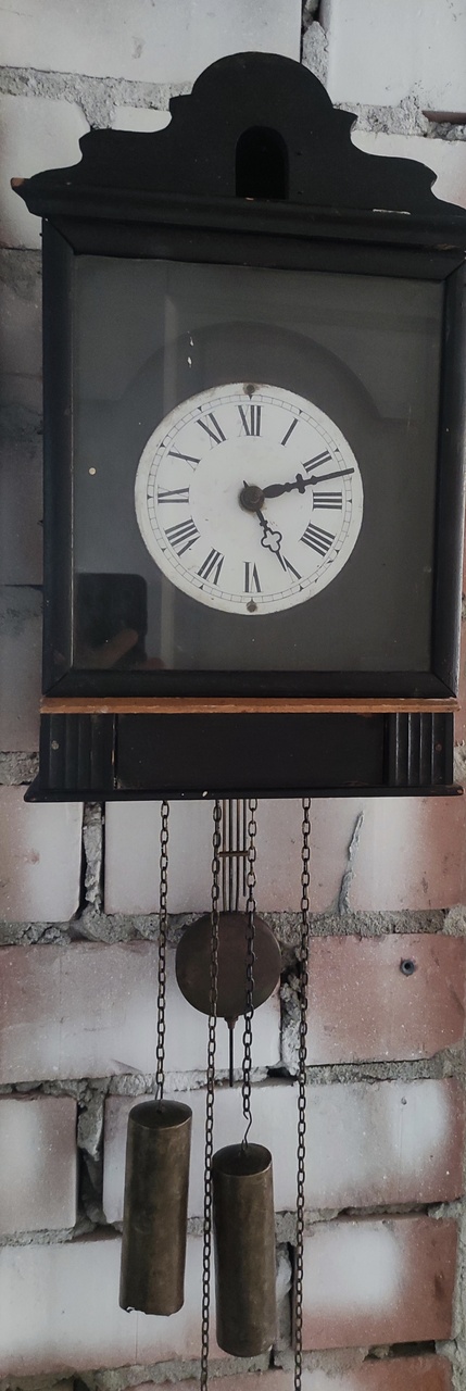

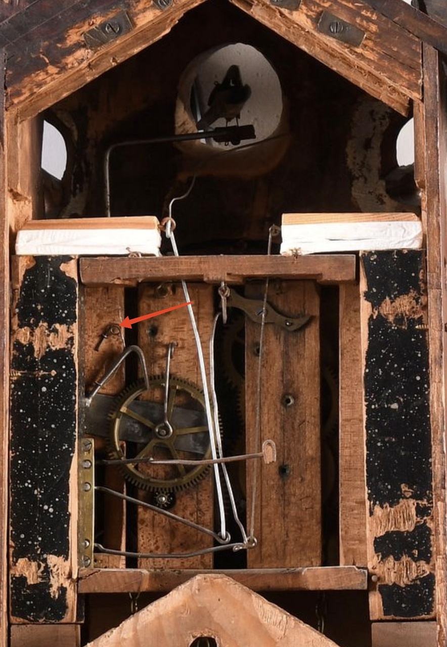

Хм. Как я понимаю, это тяги для мехов кукушки, которых нет. Подскажите , возможно ли их как-то воссоздать?
Конечно всё можно сделать. Вы бы не с интернета фото прикрепили а фото своих часов. По старинным кукушкам есть отдельная тема, почитайте,, наверняка найдете что то полезное. http://forum.watch.ru/showthread.php?t=558041

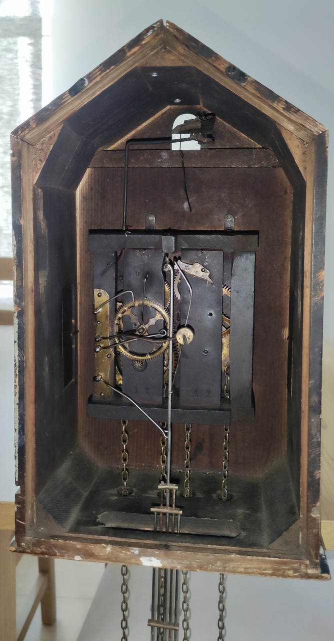

Сообщение от arhistratig Посмотреть сообщение
Спасибо за ответ!

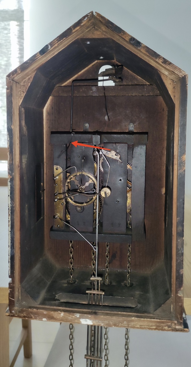

Фото прикрепляю. Как понимаю, это обычные ходики. И мехов тут, похоже, не было. Да и места для них нет.
Еще вопрос по проволоке выше считающего диска: у меня она просто вверх загнута, а на фото из интернета она вроде пружины?

Сообщение от TDAn Посмотреть сообщение
Спасибо за ответ!
Да нет, это часы с кукушкой . В каталоге за 1905 год она присутствует. Выше счётного диска это не пружина а щуп, который отсчитывает колличество ударов и в нужное время останавливает бой.
------- ДОБАВЛЕНО ЧЕРЕЗ 21 МИН --------

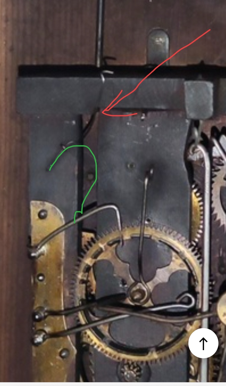

Хотя, если вы имели ввиду вот эту пружину, то да, она у вас загнута и её надо вернуть на место.
Да, я про нее. Но она должна сопротивлять ходу щупа вверх или вниз?
Ага, вверх, судя по вашему рисунку.
Да она должна прижимать щуп к счетному колесу

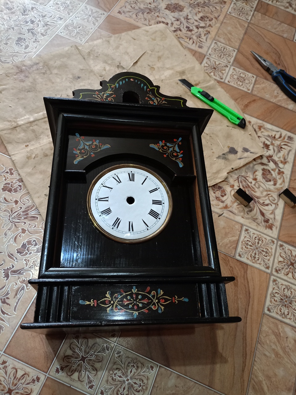

Михаил, а не подскажете, это "родной окрас"? Или изначально было что-то светлое?

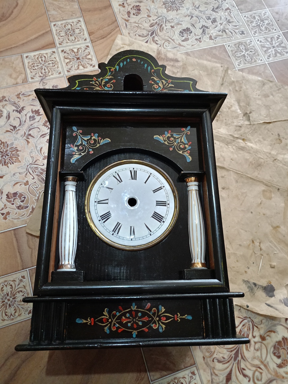

Были и светлые и в чёрном варианте. Сейчас делаю именно такие, из каталога, в чёрном варианте. Но было и такое, когда пошла мода на чёрную мебель, часы перекрашивали сами в чёрный цвет. Это надо смотреть на месте, не закрашен ли рисунок, если под чёрной краской обнаружится рисунок то часы перекрашены.
