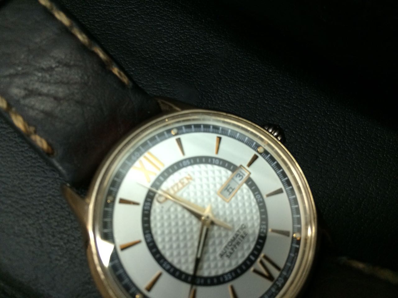

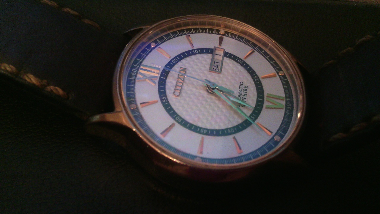

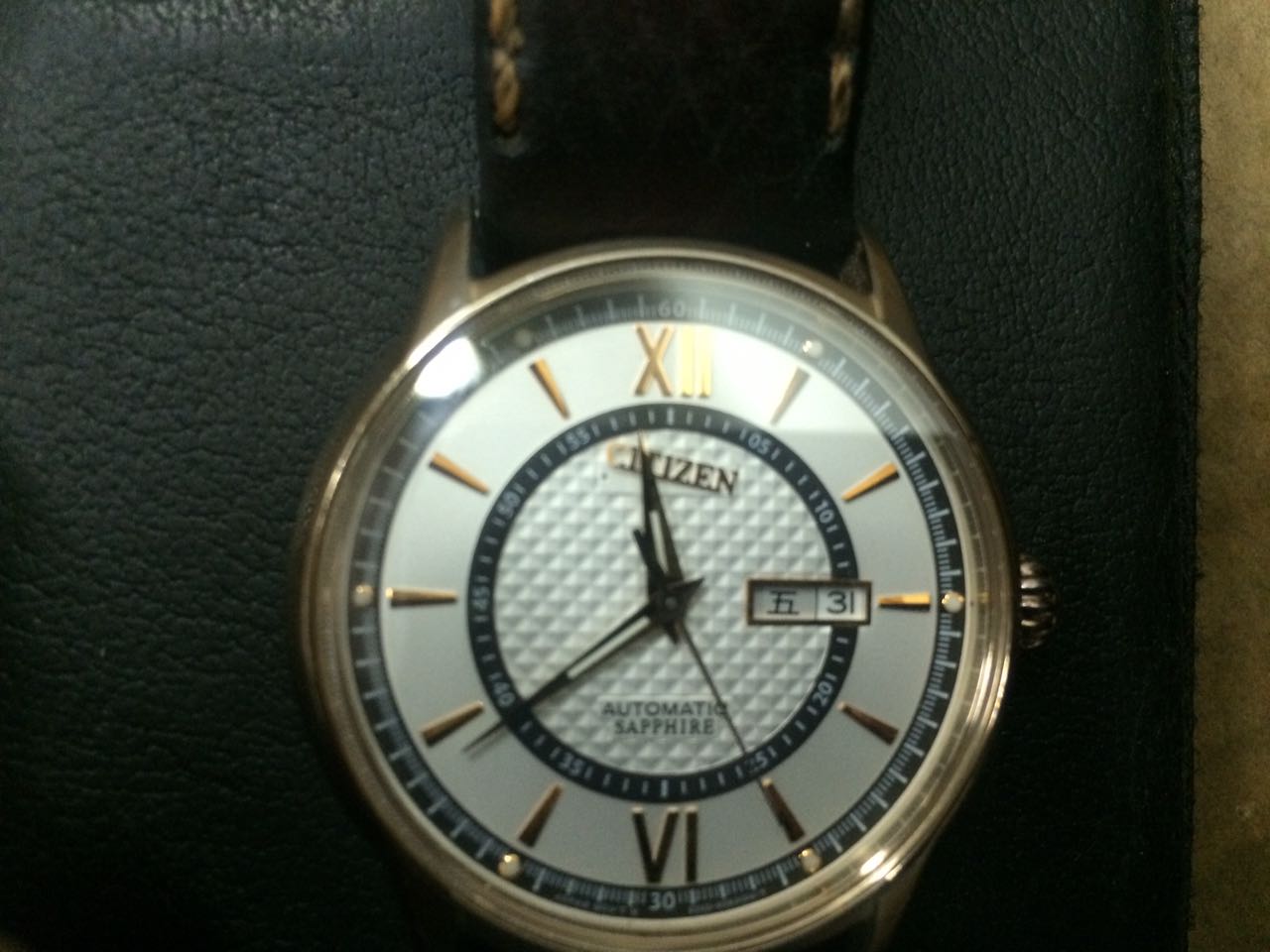

Здравствуйте уважаемые форумчане! Собственно все на фото, не подскажите как заводная головка снимается на мийоте 8200? Про остальное думаю справлюсь. Дело в том что часовая стрелка подцепив букву "с" остановила ход часов.

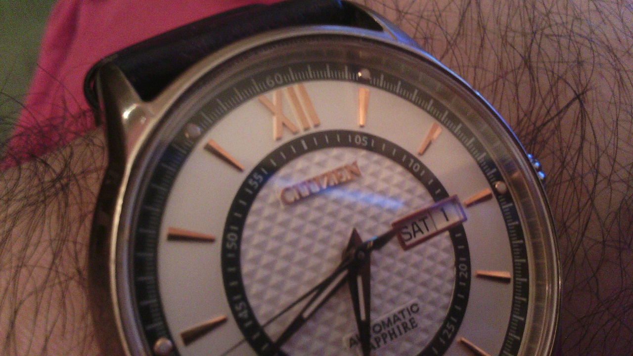

Вроде как получилось, заводная головка выниматься нажатием на кнопку, которая расположена рядом с ЗГ, не заметить невозможно он серебристого цвета, далее поролоновым шариком остановил секундную стрелку, просто положив на цифер, на конце иглы супер клей, по сути какие то микроны, кончик иглы опустил в отверстие потом придвинул логотип и штырьком в отверстие. на всё ушло минуты две. Ясное дело все это варварство но ждать до понедельника, поход к мастеру
