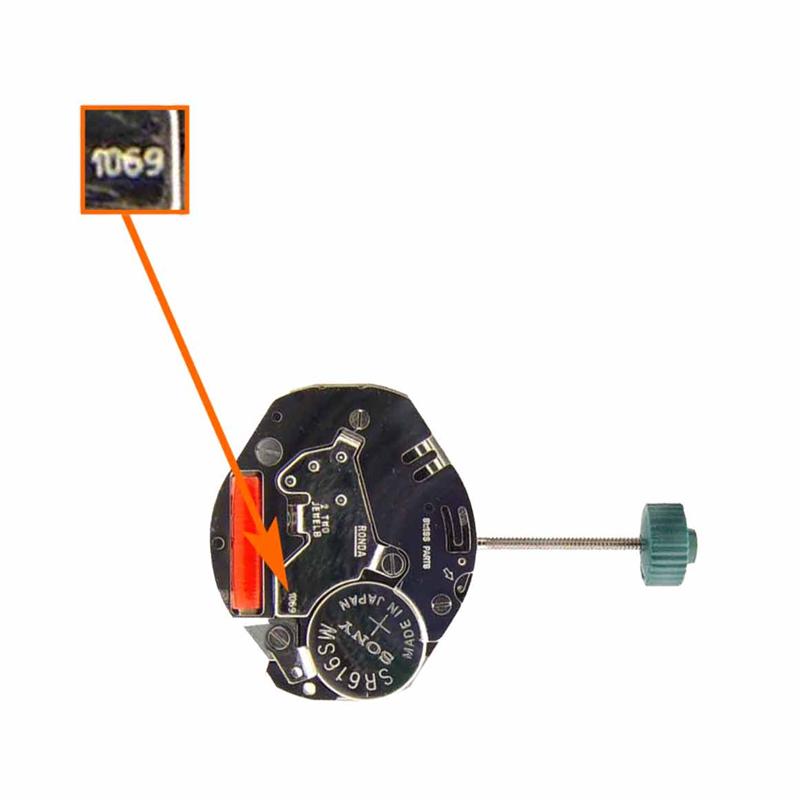

Помогите извлечь заводной вал Ronda 1069
Помогите извлечь заводной вал Ronda 1069,
объясните популярно что куда нажимать!

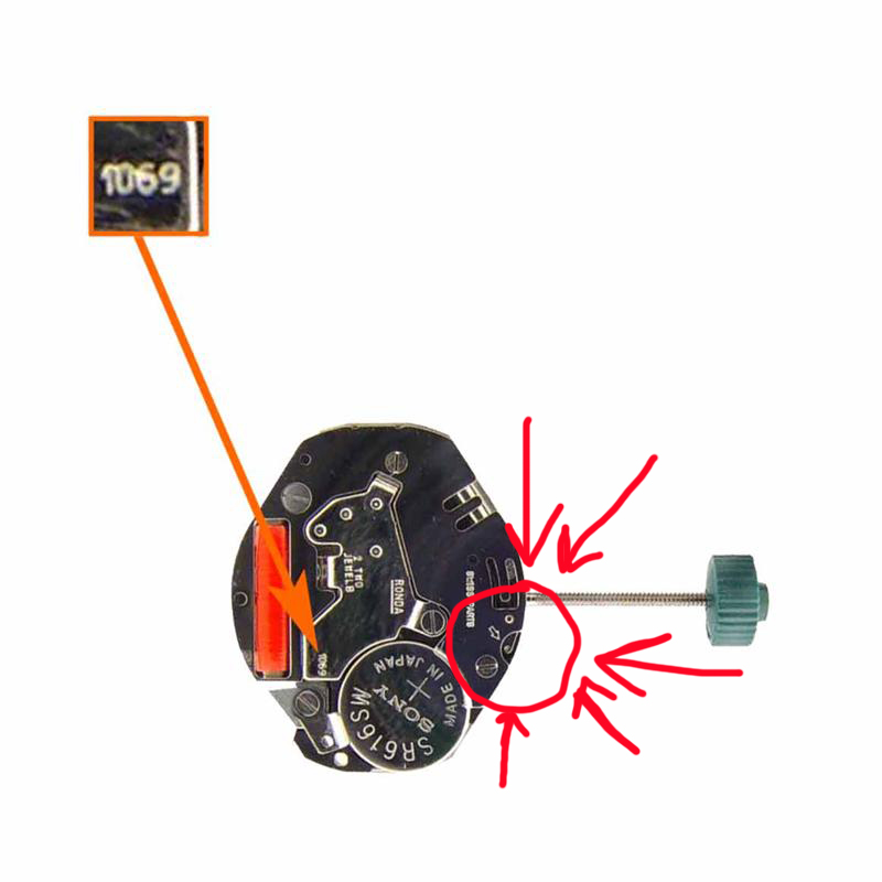

Там же есть стрелочка.

дело в том что стрелка указывает на то что видно на картинке, а когда заводной вал вытаскиваешь в положение "перевод стрелок", эта штучка скрывается!

А вал не надо вытягивать! Это импортные часы, отбросьте совдеповские привычки
Вот как на рисунке вал стоит, так и вытаскивайте. (нажав на точку, на переводном рычаге)

спасибо, все получилось!
