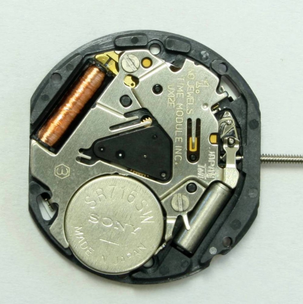

помогите советом как извлечь головку из механизма часов EPSON ?

Нажать на точку, на рычаге:
И вытащить вал.
Вал при этом, должен быть в первом положении ("холостой" ход), как сейчас на фото.

Огромное спасибо!
Огромное спасибо! Все получилось!

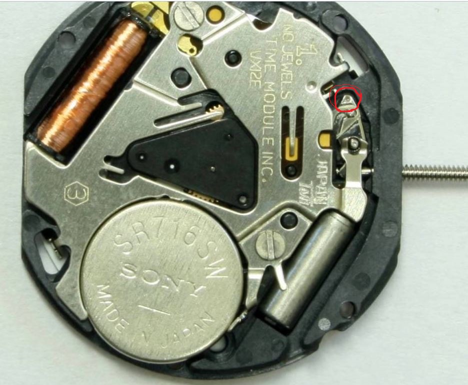

Вот точка, куда нужно нажать
