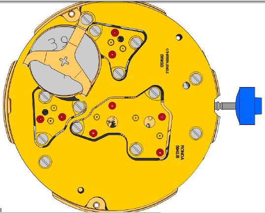

ghost38 26.07.2012 21:29
Вложений: 1
Чтоб не создавать новую тему, решил написать здесь.
Механизм ронда 5040.B
Никак не могу извлечь вал.
И вроде стрелочка есть рядом с дырочкой, и вроде понял что нужно нажимать туда в первом положении головки.
Но все равно не вытягивается :(
Нажимаешь, держишь, а вал вытягивается в 3 положение в перевод стрелок и дальше никак не идет.
Может есть какая хитрость?
Уже и снял верхнюю платину, чтобы видно лучше было, но все равно не могу вытащить :(
Вложение 288824
Андрей Крукович 27.07.2012 01:30
Сообщение от ghost38 (Сообщение 1387957)
У этой модели, кажется во втором положении (уст-ка календаря) вал вытаскивается.
А вообще - двигайте вал туда-сюда и как только в отверстии, появится рычаг с точкой, в этом положении и нажимайте. Это действительно для всех кварцев.
Slepoy 27.07.2012 03:21
Механизм ронда 5040.B Никак не могу извлечь вал.
В данном механизме вал вытаскивается в первом положении, но конструкция фиксации вала очень жесткая, нужно приложить некоторое(адекватное:eek:) усилие при нажатии на рычаг. Инструмент, которым нажимаете должен быть достаточно прочным.
ghost38 27.07.2012 09:09
Да я вроде так и делаю, и точку на рычаге вижу в первом положении и нажимаю на нее, но такое впечатление, что ничего не нажимается при этом(упирается а не нажимается как в других часах), и как только начинаю вытягивать вал, то этот рычаг с точкой уходит в сторону и вал просто переходит в положение перевода стрлекок и упирается и не вытягивается...
Я не совсем понимаю, если я нажимаю на точку на рычаге, то я должен как бы удерживать рычаг, чтобы он при вытягивании вала никуда не сдвигался?
