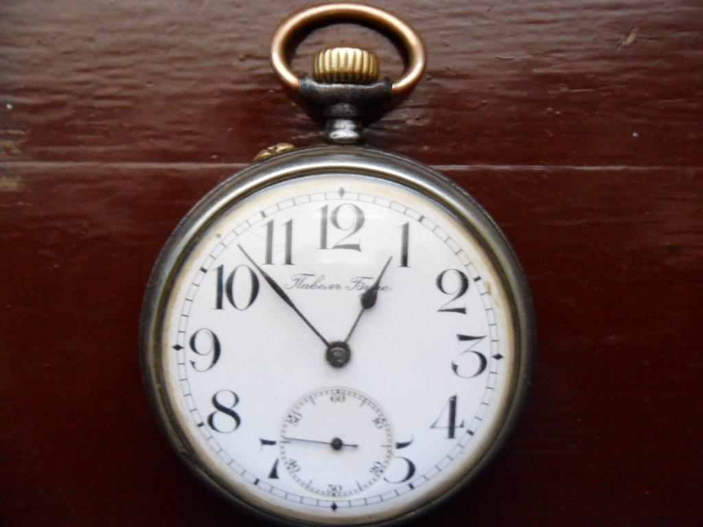

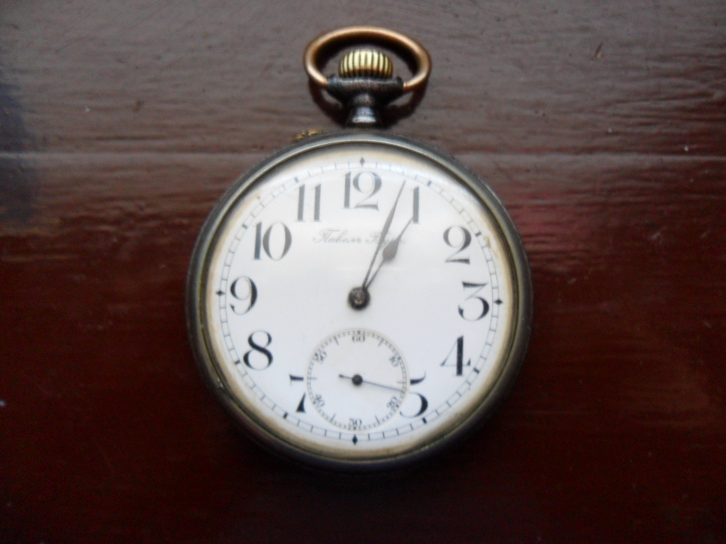

Как извлечь механизм из корпуса?
Как самому вытащить из корпуса механизм, из таких часов Буре???
Хочу сам попробовать отполировать корпус и стекло.
Или лучше покрытие какое нибудь нанести???
Подскажите как это сделать или дайте ссылку.
Спасибо.

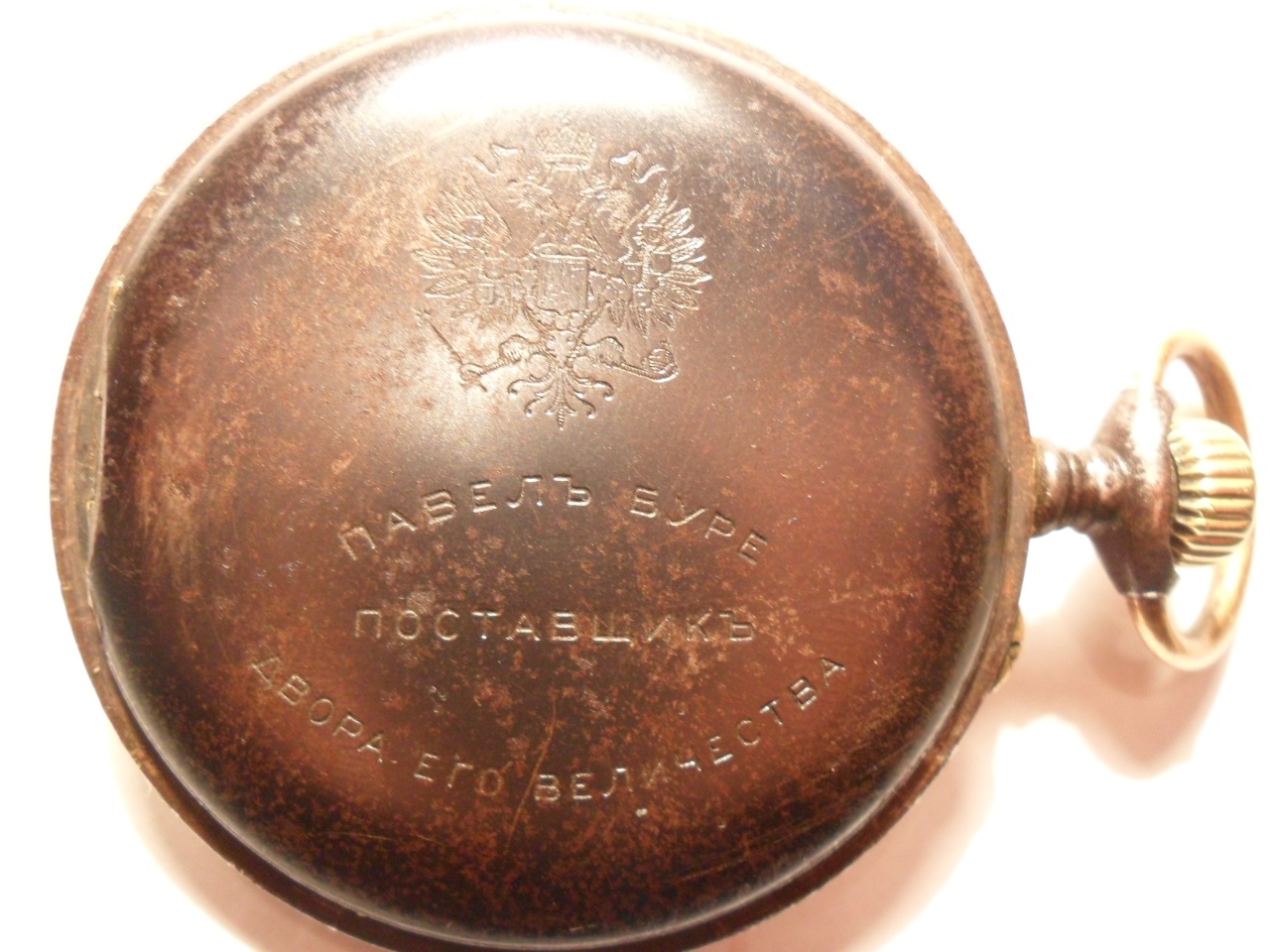

Подсказали, что корпус:
вороненый "англицкой стали"
значит понимаю, надо почистить мелкой наждачкой, или как ......... снять старое покрытие, отполировать и по-воронить......????
Название: задняя крышка.jpg
ID:	191140   Нажмите на изображение для увеличения

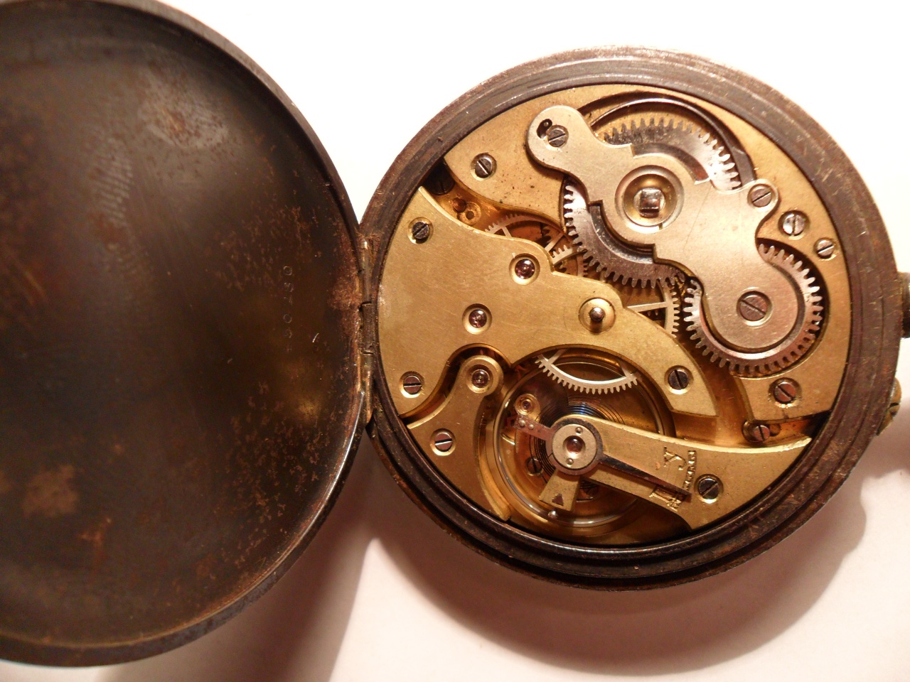

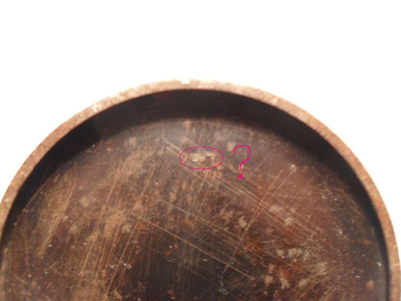

Название: часы Буре2.jpg
ID:	191141   Нажмите на изображение для увеличения
