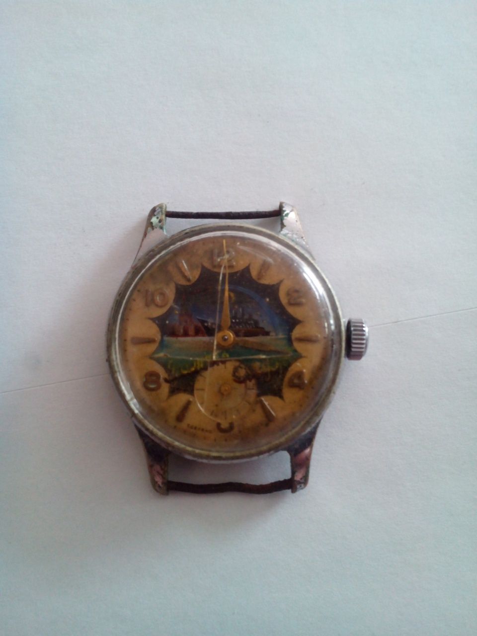

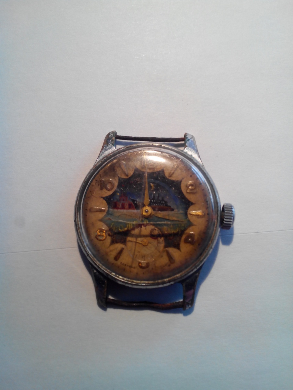

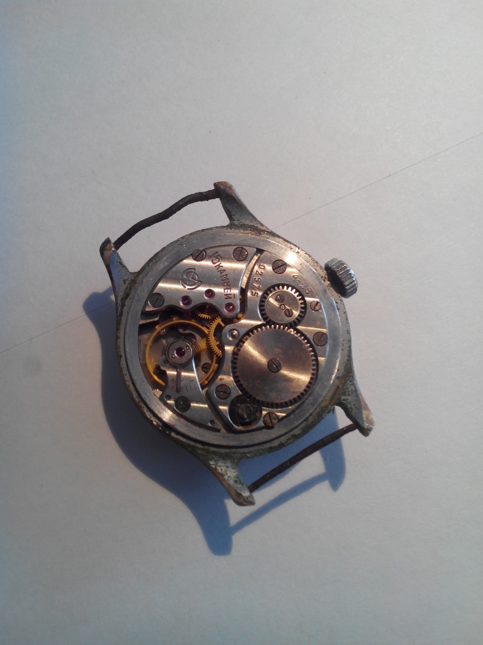

Как снять заводную головку (часы Победа)
Как снять головку у часов? Кнопки не видно. И какого завода данные часы? Часы - память, куплены отцом в армии в 1958 г ходят до сих пор исправно. Вот хотел почистить. Рисунок нанесен его армейским другом в этом же году.

Справа от даты выпуска 2-58 винт. Открутили немного-вынули вал, потом вставили обратно-затянули винт.
И какого завода данные часы-- 2 МЧЗ.

Головку вытащил, все снял. Под микроскопом прочитал Победа.
