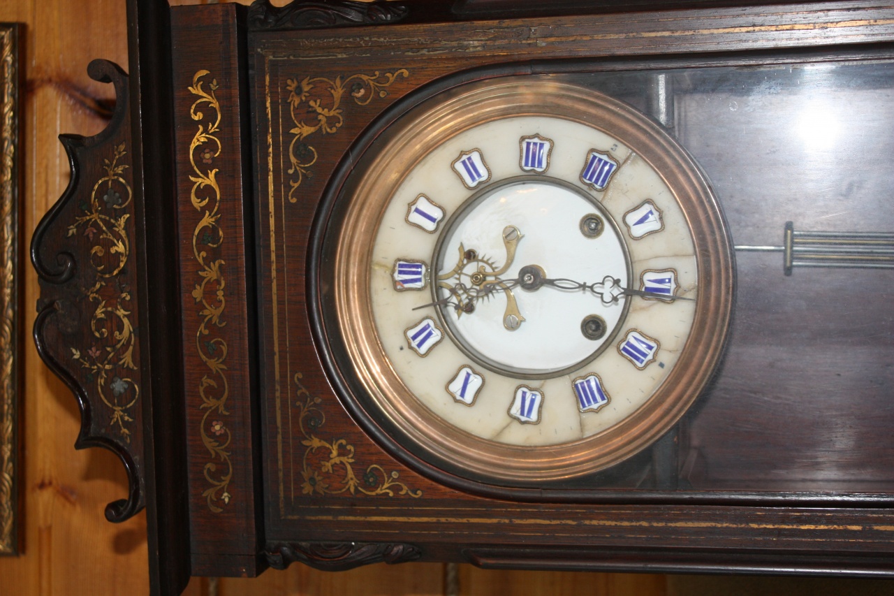

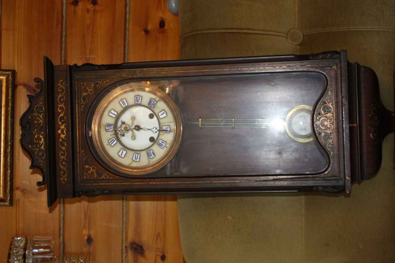

Приветствую всех! Я- новичок и"чайник", не судите строго. Мне "в наследство" достались настенные часы с боем полчаса и час. Корпус темного шпона с незначительными резными элементами инкрустирован металлом и небольшими цветными вставочками в виде листиков и простеньких цветочков. Механизм латунный, без клейма, на обоих пластинах стоит номер 86302. Анкер вынесен на циферблат, вилка??? позолочена, два упора???, по-моему, рубиновые. Середина циферблата-эмаль без каких бы то ни было надписей. Перефирия циферблата - мрамор??? с синими римскими цифрами на эмалевых накладках. Диаметр 22см. Понимаю, что без фото трудно хоть что-то сказать. По словам тети, вещица далеко дореволюционная. Если кто-нибудь откликнется, то завтра выложу фото. Спасибо.

Спасибо за совет. Вот фото.
ID:	288991 Нажмите на изображение для увеличения

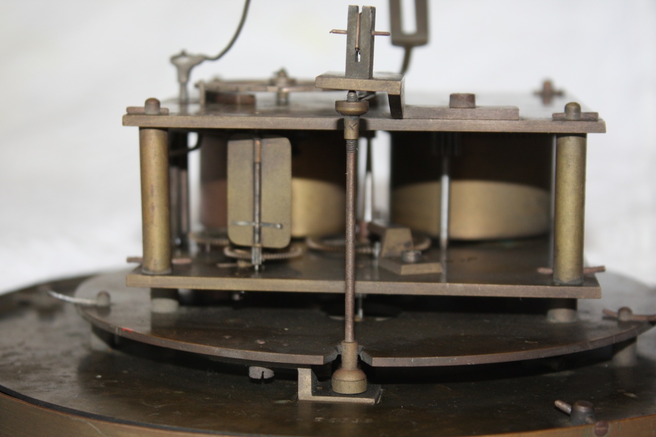

Поздравляю. Шикарное наследство. Часы хороши и довольно дорогие!!! Циферблат действительно мраморный с эмалевыми вставками. Чтобы понять марку, нужно сфотографировать механизм сзади.

Добро пожаловать на форум. Так как лист цифр имеет трещины, смею предположить, что центральная часть была повреждена и заменена на неродную эмалевую. Правильно сказал uhrolog насчет фото механизма.
Если поиграть в "Угадай мелодию", то я предполагаю, что там французский механизм.

У циферблата всё родное, серединка эмаль, поле цифр алебастровая смесь под мрамор, цифры- эмалевые картуши.
Такая схема очень часто практиковалась в то время и сохранилось довольно много аналогичных экземпляров, один имеет место быть у меня под именем Братья Четуновы))), в том числе здесь на форуме не раз показывались такие же экземпляры.
Часики очень красивы, особенно когда привести всё в порядок.

Вот про Братьев Четуновых в самом начале написал, а потом удалил - не помню у них мраморных циферблатов. А эмалевых - хоть отбавляй! А конструкция по внешнему виду - очень ихненская!

Не обязательно Четуновы использовали комбинированные циферблаты, были у них и полностью эмалевые, весной продал такой экземпляр. Такие циферблаты использовали и другие производители, это всё-таки не штучный отвар, а массовый.
Вообще тот же Четунов, Мозер или Буре являлись только продавцами или полностью готовых часов или с использованием корпусов местного производства, при этом в более ранних экземплярах использовались механизмы французского производства, в поздних, немецкого, чаще всего Ленцкирх.
Кстати в данном случае похоже стоит француз.

Спасибо за поздравление Только я с этим наследством уже 3 ночи не сплю, а сижу тут и читаю, читаю...
Но чем больше читаю, тем меньше понимаю какое "сокровище" у меня на диване в разобранном виде лежит
Но это так, лирика Вернёмся к нашим баранам... ээээ к часам
Вот ещё фото, но простите за качество, я ещё тот криворукий фотограф
ID:	289240   Нажмите на изображение для увеличения
