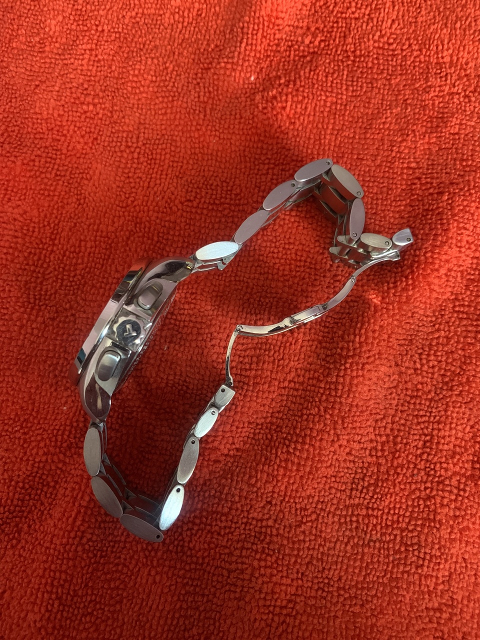

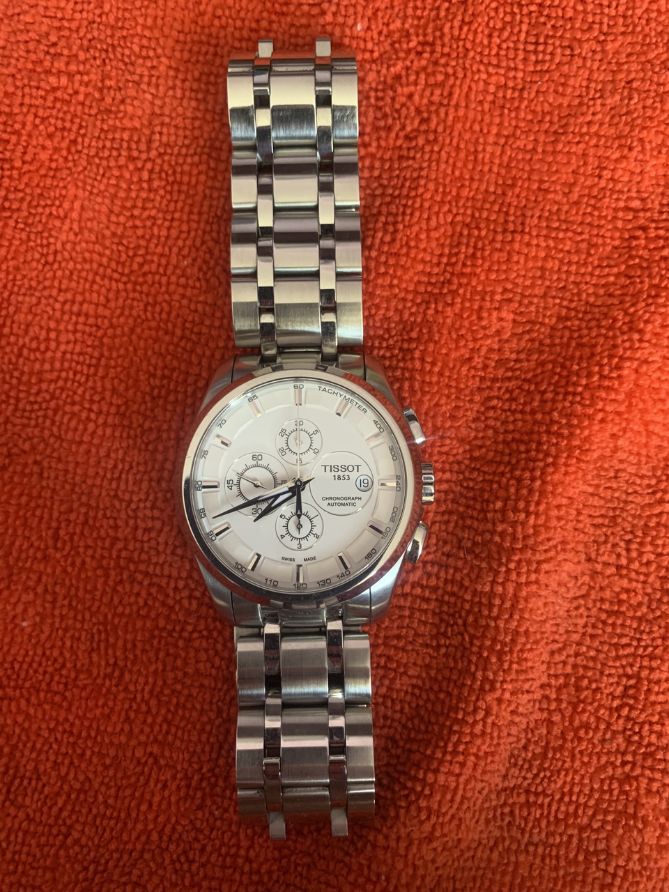

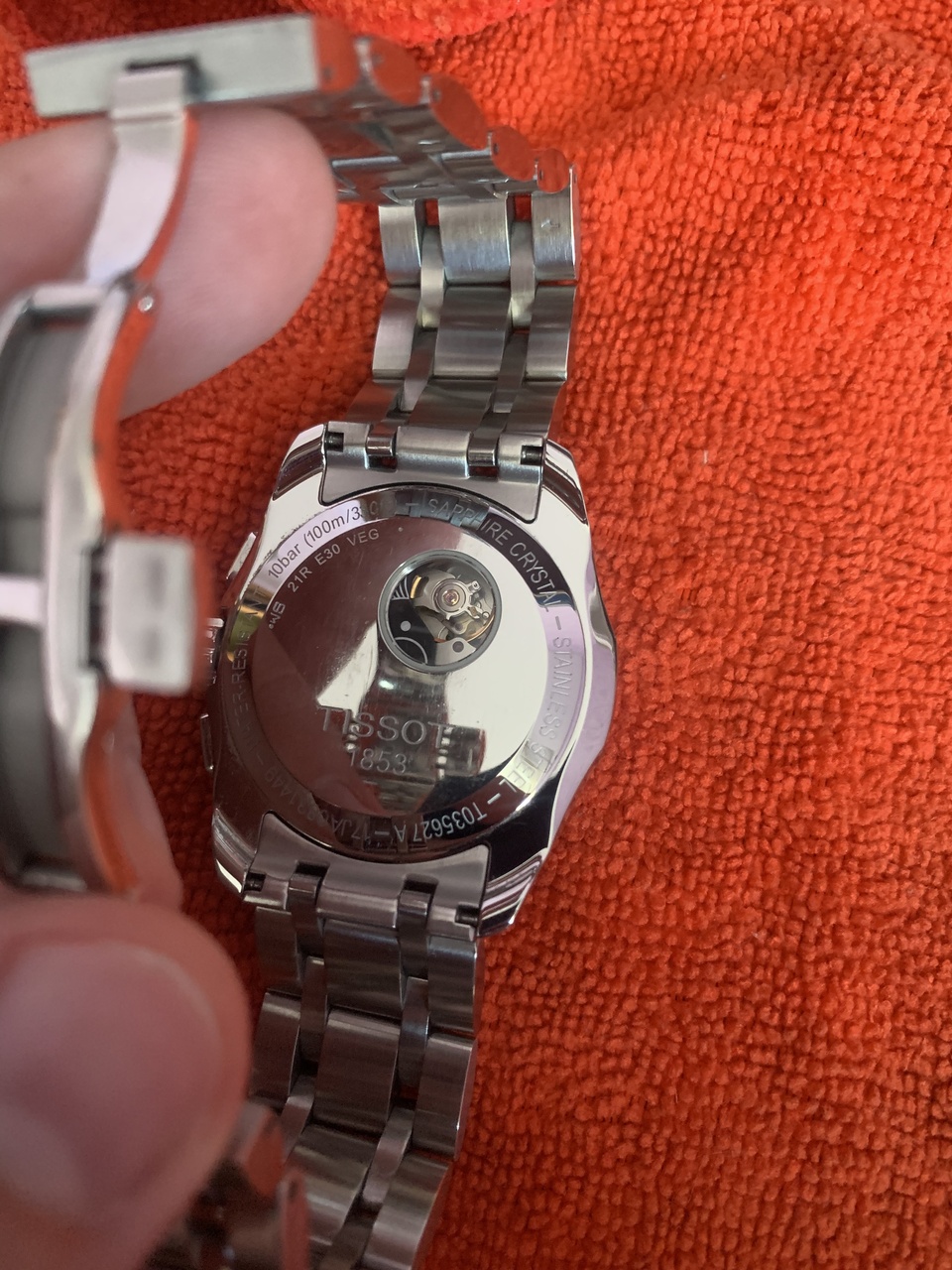

Часы покупал в Смоленске в магазине Часовой, новыми в конце 2018 года, носились они только первые несколько месяцев.
https://chasovoi.com/
В Смоленске в официальном сервисе сказали либо репассаж, либо ходить так и лучше не лезть. Стоимость репоссажа 15600₽
Так же в СЦ сказали, что могла загустеть смазка из-за неиспользования, а так же неизвестно сколько они лежали до продажи мне.
