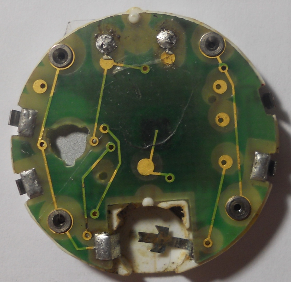

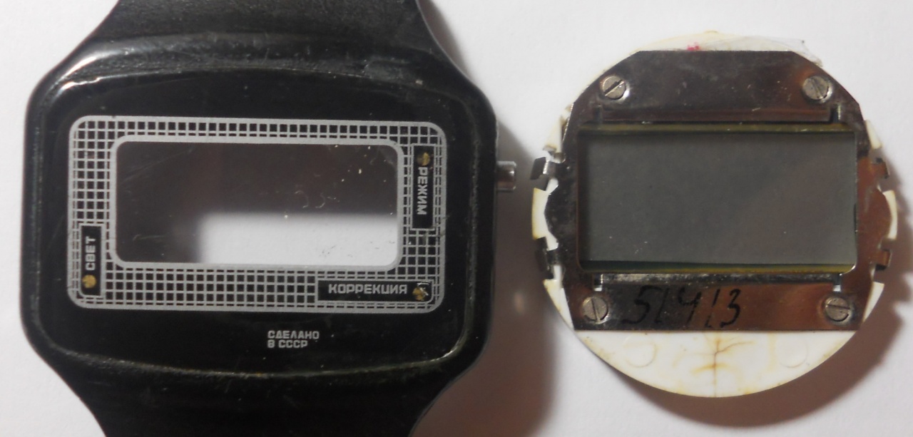

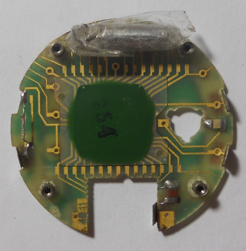

Электроника ,запуск
достались по случаю вот такие часы интересно как они обзывались при жизни))
и возможно ли их запустить ,разобрал прочистил контакты вместо оторванного кварца припаял монтановский но часы так и не запустились к сожалению.может посоветуе=те что нибудь

Страшновато как-то кварц припаян...
Вы уверены, что эти длинные проволоки
a) нормально контачат на плату и кварц (качество паек)
б) не коротят между собой?
Дальше - батарейка точно нормальная? (как ни банально звучит, все на эти грабли регулярно наступают, и я не исключение)
Дальше - есть ли питание на плате? Например, лампочка - светится?
Если нет и на батарейку подозрений нет - искать проблему в батареечных контактах (как вариант - не контачит лепесток минуса на плату). Всё почистить от следов окисления. Контакты - резинкой, а потом - спиртом. Зелень, если есть, - хорошо убирается раствором аммиака (медицинским), после него - хорошо промыть спиртом.
P.S. Плата из поздних, без подстроечного конденсатора (но для него есть дырка в плате), так что точность хода с монтановским кварцем будет - "монтановская".
+/- 0.5 сек./сут. от них не ждите...

ПРОВОДА ПЕРЕПАЯЛ))
все было нгормально,не коротят,батарейка отличная из рабочих часов впрочем как и кварц
И лампочка светится
заметил что при установке батарейки появляется на мгоновение индикация и потом пропадает
Кварц не работает.

Лучше брать кварц из заведомо рабочих часов.Китайские доноры новые за 80 р я брал.
И что это за царапина на плате?Или это трещина?

это клей какойто,кварц работает-я его выпаял из рабочей монтаны

Некоторые довольно ранние экземпляры этой модели требуют нажатие обеих клавиш сразу после установки батареи. Не поможет - проблемы с кварцем или с микросхемой. Кстати, скотч, в который замотан кварц, случайно не проводит ток? Сопротивления порядка 1..2 МОм вполне достаточно, чтобы сорвать генерацию.

ммм,может что то и значит-при установке батареи загораются не все сегменты а разные то одни то другие

То же самое.

видимо плата накрылас
