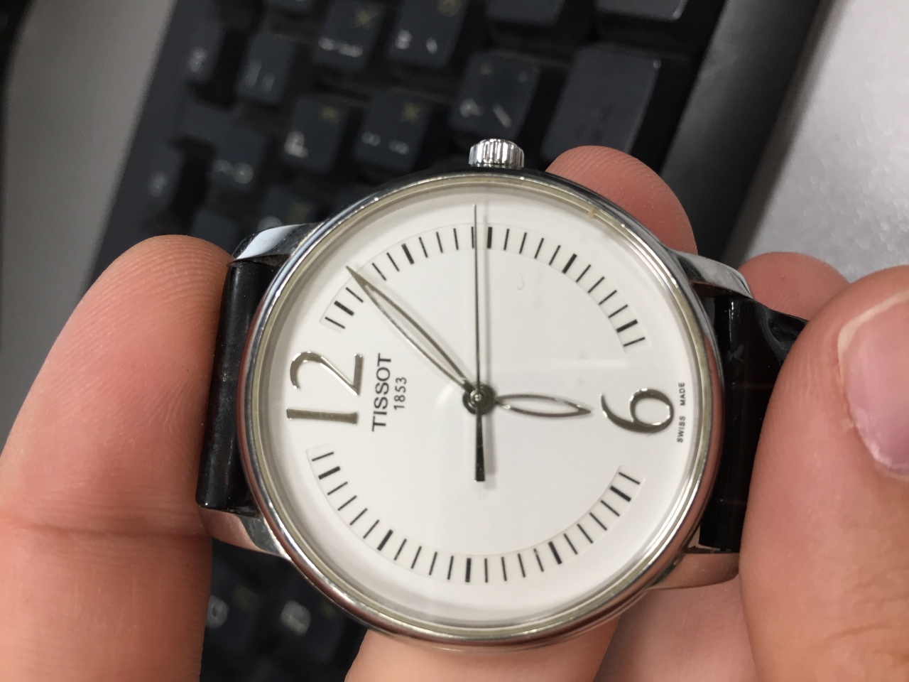

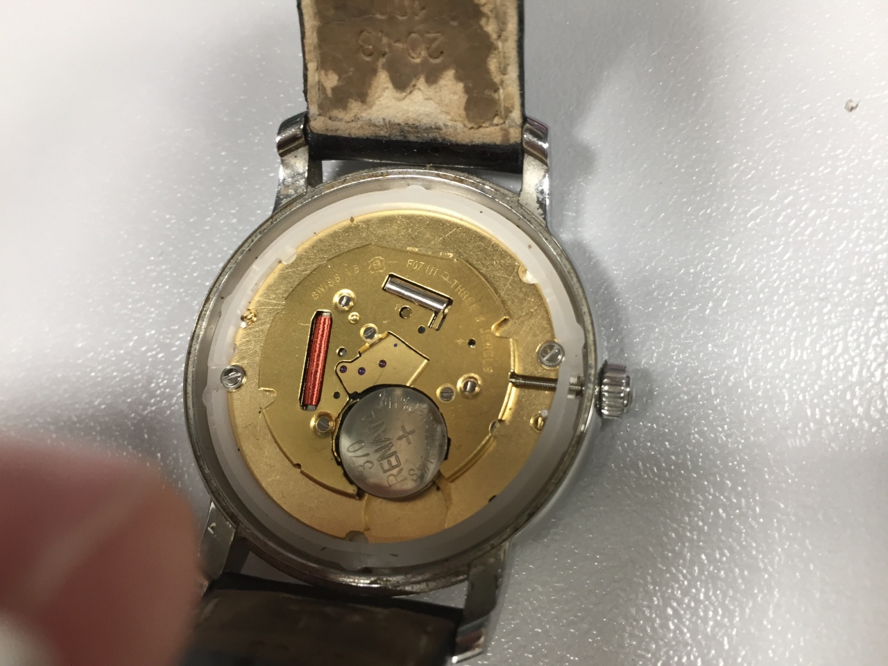

Здравствуйте. Подскажите, пожалуйста, как запустить часы Tissot Lady Round после замены батарейки. Батарейка рабочая, напряжение проверил - 1,5В, но после установки батарейки, стрелки не пошли. До замены батарейки часы пролежали примерно год без дела.

Никак. Эти часы не требуют перезапуска. Можете проверить минусовой контакт на предмет окисления и отсек для батарейки на педмет следов протечки предыдушей. Если после чистки контакта не пойдут то ремонтировать или менять мезанизм. Так же стоит проверить не порвали ли катушку при замене батарейки. При самостоятельной замене частенько задевают и рвут.
