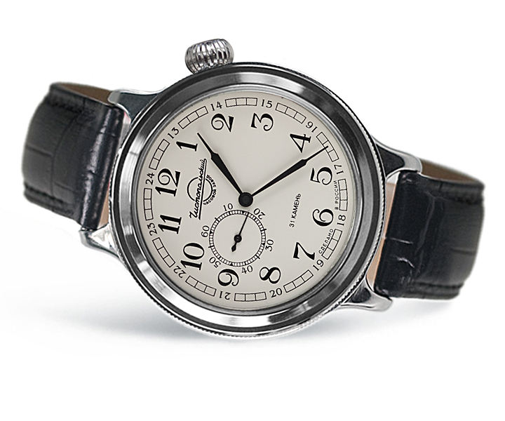

Здравствуйте!
Есть техническая возможность в нижеперечисленных часах заменить механизм на механизм с датой производства Чистопольский часовой завод?
ВОСТОК 581096 с механизмом 2403
ВОСТОК 550931 с механизмом 2415.02
Если не рассматривать замену циферблата, то что еще какие еще работы потребуются и какие механизмы подойдут?
ID:	3295298   Нажмите на изображение для увеличения

Сомневаюсь что это возможно, так как в указанных моделях стоят механизмы без календарного моста, а если поставить с мостом, то ось вала заводной головки не будет совпадать с отверстием в корпусе (по высоте - разная толщина механизмов из-за наличия/отсутствия моста).

Все механизмы 24хх взаимозаменяемы. Естественно, он должен подходить под циферблат (дата, боковая секунда, день/ночь и пр.). Конечно, можно поставить циферблат без окошка даты на механизм с датой и эта связка будет работать и щёлкать датой в полночь... можно снять с механизма кольцо даты и детали, отвечающие за перевод даты. В общем, вашу фантазию почти ничто не ограничивает
Вижу сложность с точным позиционированием даты в окошке.
Такие же механизмы стоят в часах с ЗГ на 3 часа и ничего им не мешает.

Немного "покурив" тему, вынужден согласиться с вами. В вышеприведенных корпусах установлены механизмы 2403 и 2415.02, их ближайшие аналоги с календарем (2414А и 2416Б) толще на 0,44 и 0,5 мм соответственно. Как-то до этого приходилось сталкиваться только с амфибиями и командирскими, там всё взаимозаменяемо. А в данном случае - не получится...
