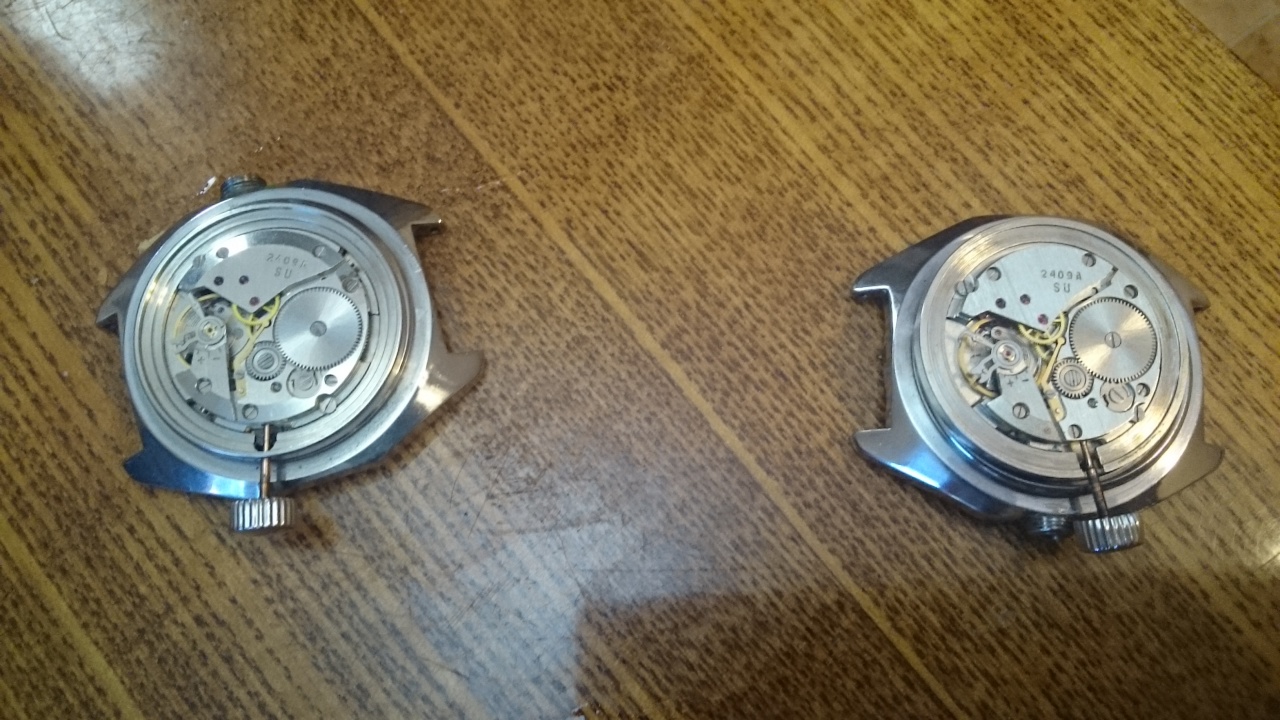

Добрый день!
Имеются две амфибии восьмигранник. В одной механизм с фаской по контуру, в другой без.
Подскажите, чем они отличаются. По годам выпуска? Какой хуже/лучше и почему?
Заранее спасибо!

Не удачный пример,они примерно одного периода(до 90г), все камни на мосту одинаковые(на поздних анкерный меньше,анкер не полированный как и все остальное) сравнивать лучше с более поздним и воооружённым глазом.
Отличаются они технологичностью производства. Принципиально это не сказывается ни на надёнжости, ни на точности. Сборка механизмов без фаски удобней для механизации.
