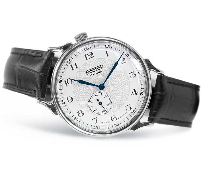

Здравствуйте!
Есть техническая возможность в нижеперечисленных часах заменить механизм на механизм с датой производства Чистопольский часовой завод?
ВОСТОК 581096 с механизмом 2403
http://forum.watch.ru/attachment.php...1&d=1632850982
ВОСТОК 550931 с механизмом 2415.02
Если не рассматривать замену циферблата, то что еще какие еще работы потребуются и какие механизмы подойдут?

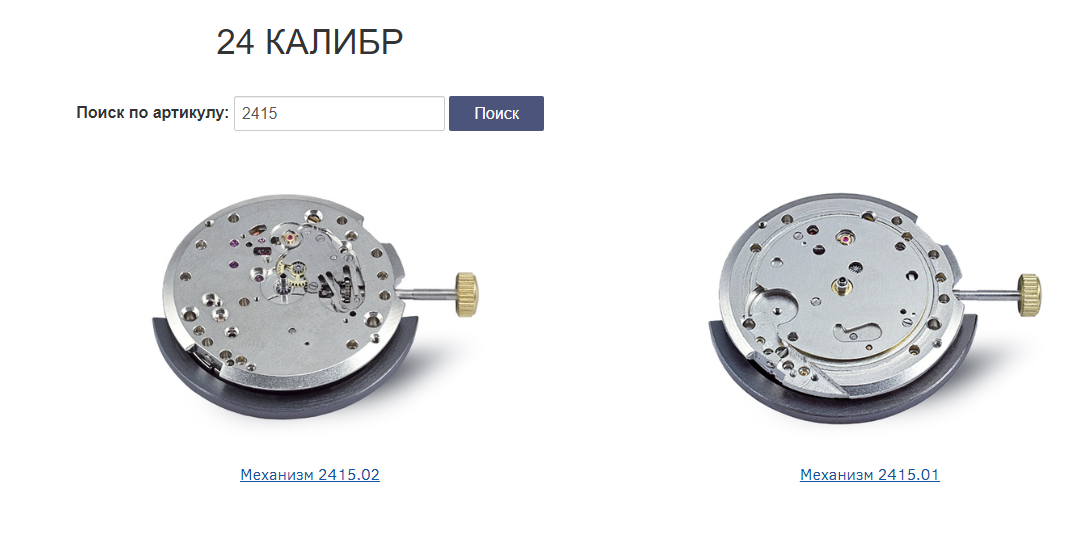

YuranS 28.09.2021 22:30
Вложений: 1
Сообщение от AlfaCentavra (Сообщение 6313199)
А каким образом в одни и те же амфибийные корпуса ставятся механизмы 2415 и 2416? Всё совпадает и работает.
Все механизмы, ставящиеся в амфибию, имеют календарный мост, независимо от наличия или отсутствия даты.
Календарный мост на механизмах без даты ставится для выравнивания высоты (календарный диск и его привод не ставится).
http://forum.watch.ru/attachment.php...6&d=1632857339
