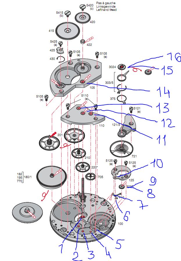

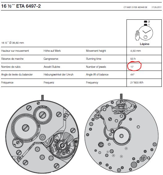

Согласно тех доку, в ЕТА 6497 17 камней:
Открываем подробный тех.док и считаем:
8 и 9, 15 и 16 - там по 2 камня, накладной и сквозной, поэтому считаются за 2.
Собственно, где же 17 камень?

)))) я нашел!
Причем уж без чего, а без него часы не тронутся с места!

Сообщение от Александер Посмотреть сообщение
)))) я нашел!
На импульсном ролике баланса?

Старое название этого камня - "колонштейн".
Работал с коллегой, который на вопрос клиента "что было с часами?", шутил иногда - "колонштейн задевал о циферблат"
