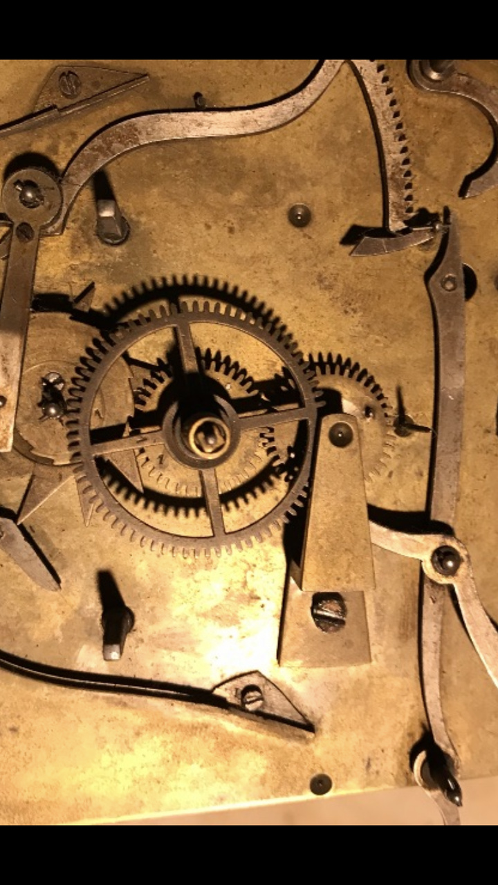

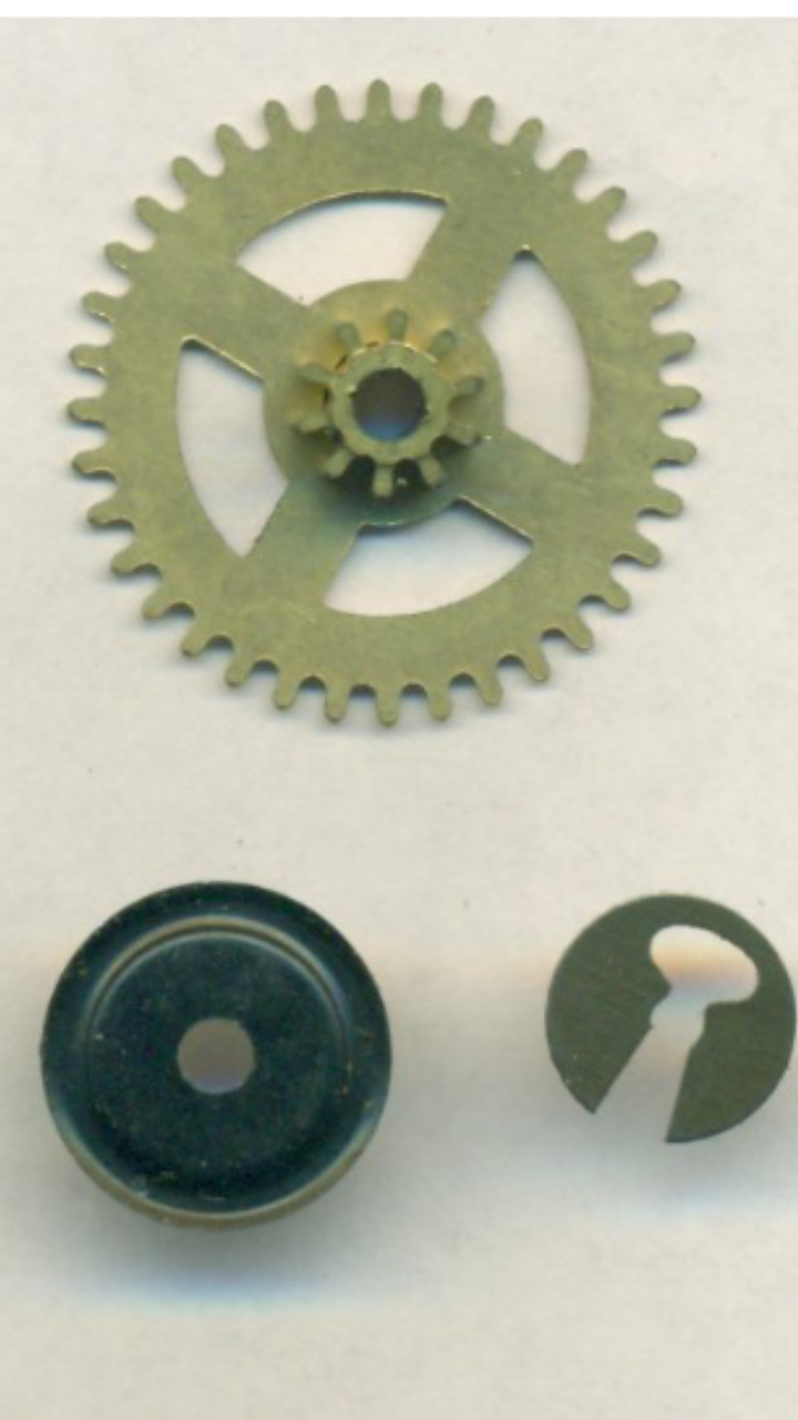

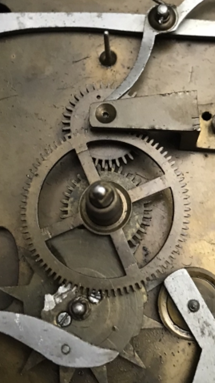

Вы, видимо, пишете про часовое колесо, взаимодействующее с вексельной парой.
Оно не должно выпадать, движение его ограничено на оси либо мостом, как на фото, либо широкой шайбой надетой на ось поверх вексельного колеса.
Нет, к сожалению, фото прорезного механизма
Во! В инете нашел! Вот это чёрная шайба, надетая поверх колеса на ось, не позволяет часовому колесу слететь с центральной оси.

Причём, эта шайба не плоская, а выпуклая, с торообразным торцом (извиняюсь за красивые слова), чтобы часовое колесо не застряло между ней и торцом триба вексельного колеса. Если у автора темы она потеряна или нештатная - к "Юнгансу" должна подойти от "Янтаря". Я тоже подумал про эту шайбу, но в механизме без боя вместо неё может быть и фольга.
