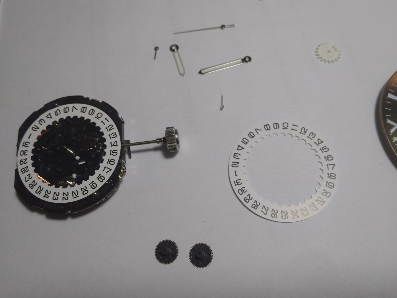

Часовое колесо TMI YM92
Подскажите, с других tmi сюда часовое колесо можно подобрать?

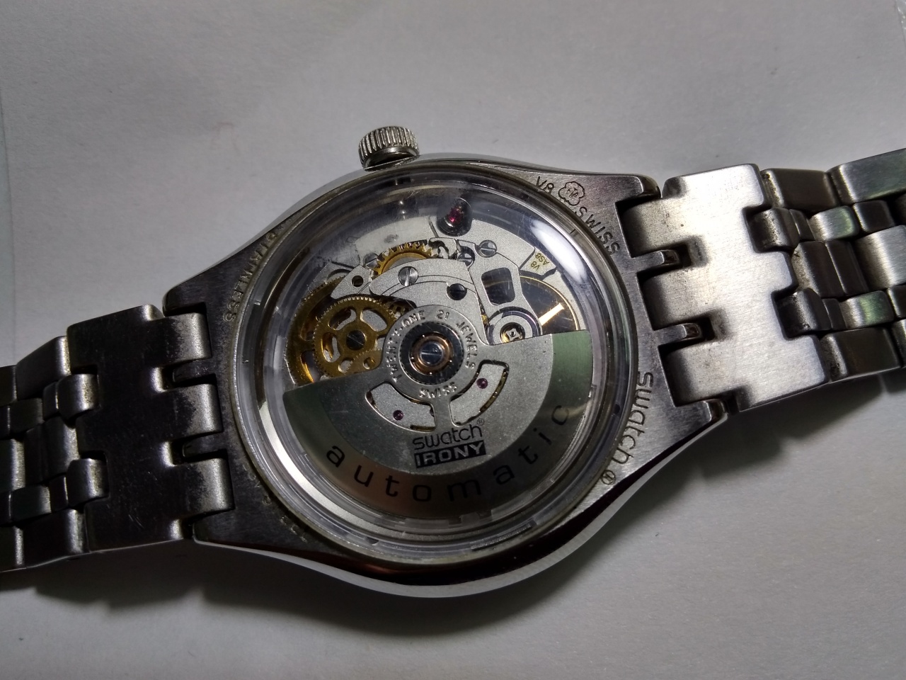

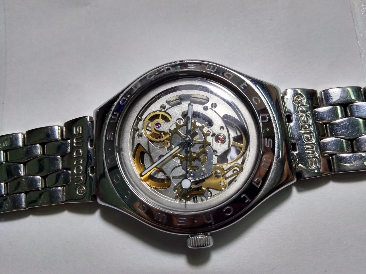

Чтобы не плодить темы, подскажите этот корпус разбирается?
ID:	2366050   Нажмите на изображение для увеличения

Задняя крышка случаем не запрессована ?

Задняя крышка вроде как литая с корпусом,думал может через стекло как-то..

Сделайте фото, под разными наклонами.

Делал такие. Вроде рант должен сниматься, не помню точно уже. Заднюю часть разобрать не удалось

Если мне не изменяет память , задняя крышка запрессована. Снимал сильно сжимая крабом. Стекло из пластика, но очень хрупкое, при сильном сдавливании может лопнуть или покрошиться по краям.

Если бы у меня были такие , я бы заднюю крышку ликвидировал и подогнал бы нормальную крышку . Получились бы полноценные часы.
В случае если механизм вставлен сзади . По крепежам видно.
