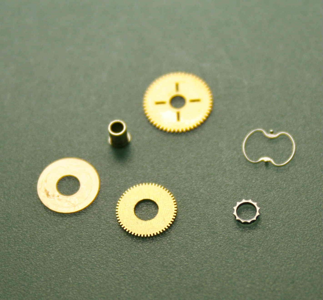

Приветствую!
Механизм ЕТА 251.471, часовое колесо 250/1 не фиксируется четко (с характерными щелчками) в положениях часа.
При переводе даты часовая стрелка останавливается (в то время как минутная продолжает ходить), не хватает фрикционной жесткости.
Вопрос: стоит ли заморочиться с его разборкой и ремнтом или просто заменить на новое? У кого есть опыт?
Кстати, подобную проблему вижу не первый раз, очевидно, это одно из слабых мест данного калибра.

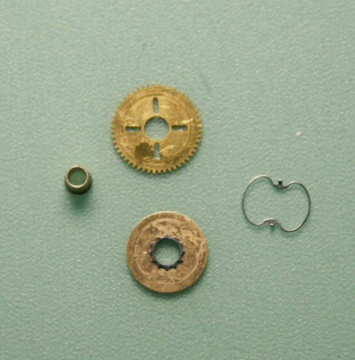

Оказалось проще разобрать и усилить трение фрикциона.
Разобрал, изучил, помыл, смазал, усилил - на всё ушло минут 20.
Но колесико конечно прикольное...

Я штук 5 видел, причем одни были с витрины
Решал всегда путём замены, а тут обзавелся потансом и решил заморочиться с разборкой-ремонтом.
Всё получается быстро, легко и, не побоюсь этого слова, элегантно.
Кстати, трение фрикциона усиливается за счет увеличения отверстия элемента похожего на многогранную звездочку (на 2-м фото справа в углу).
