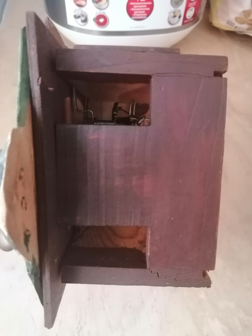

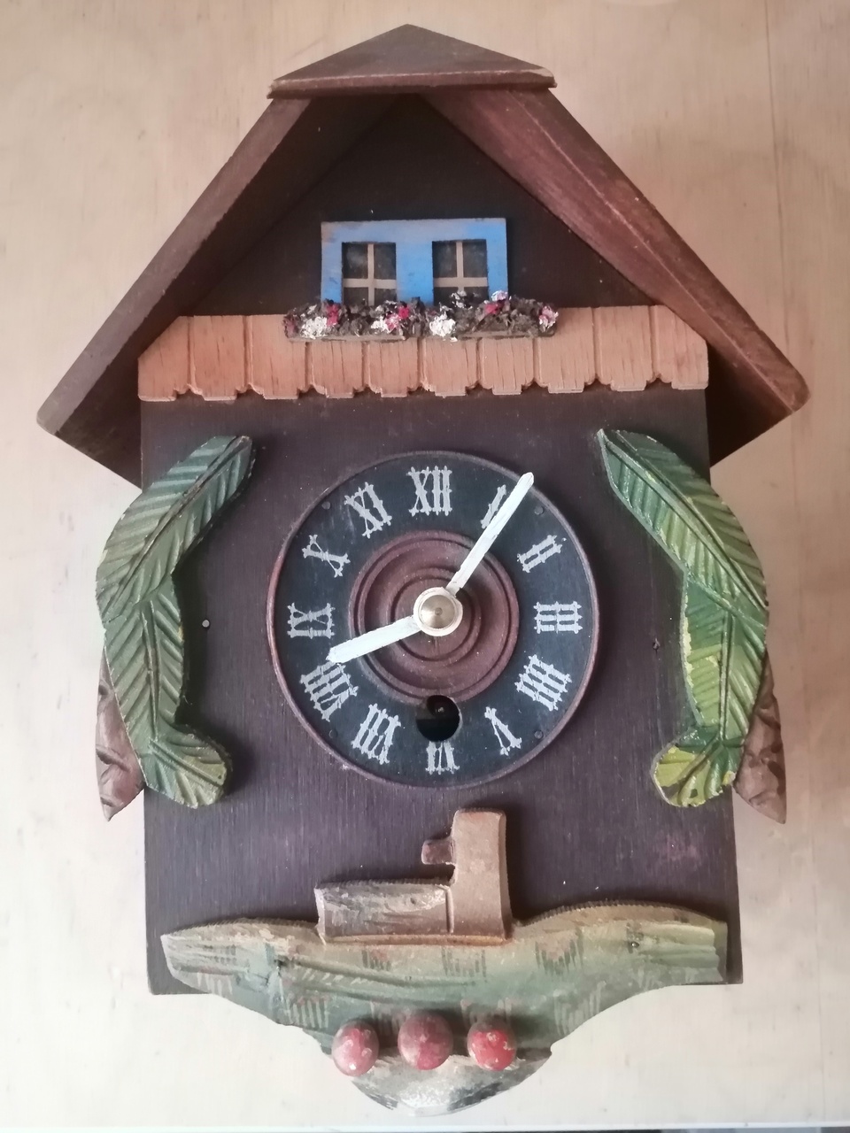

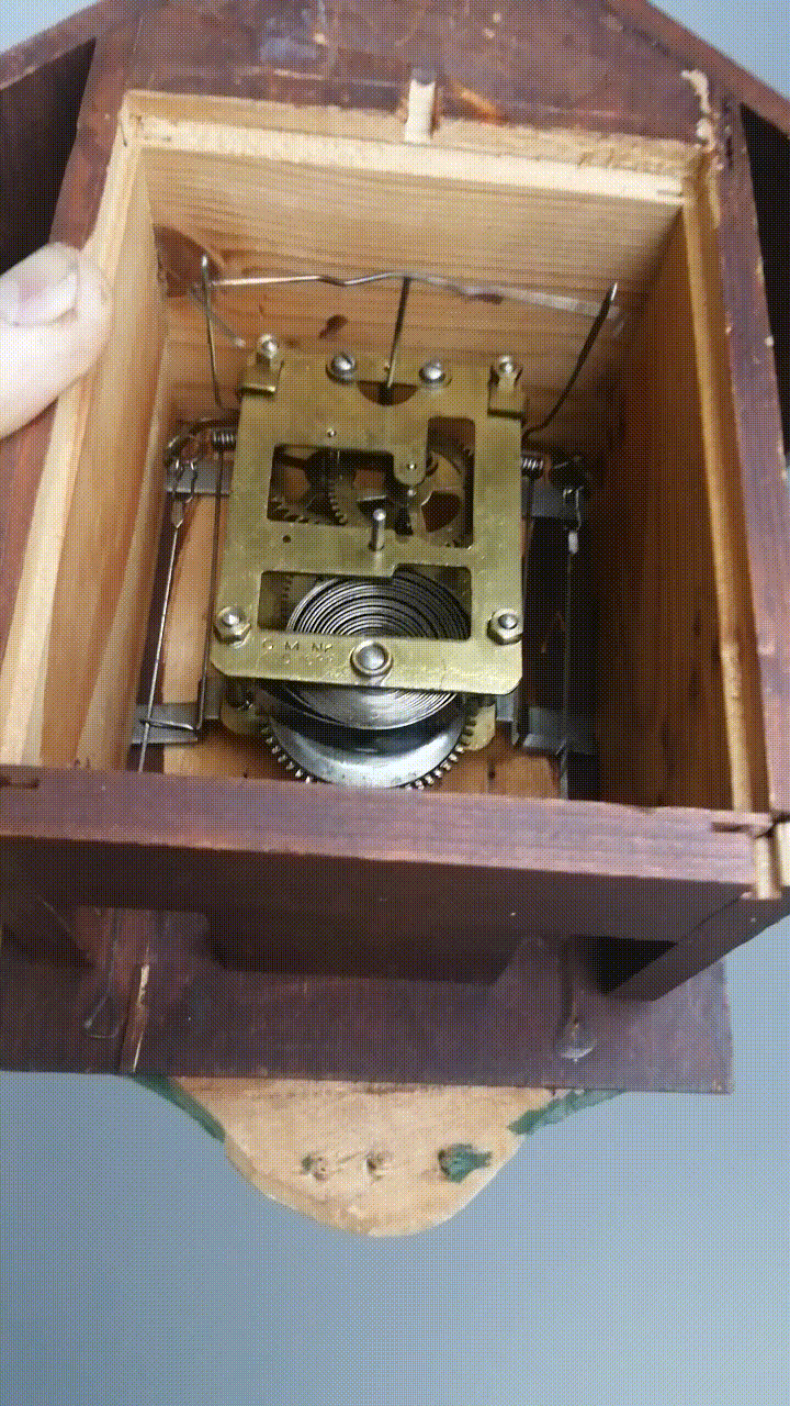

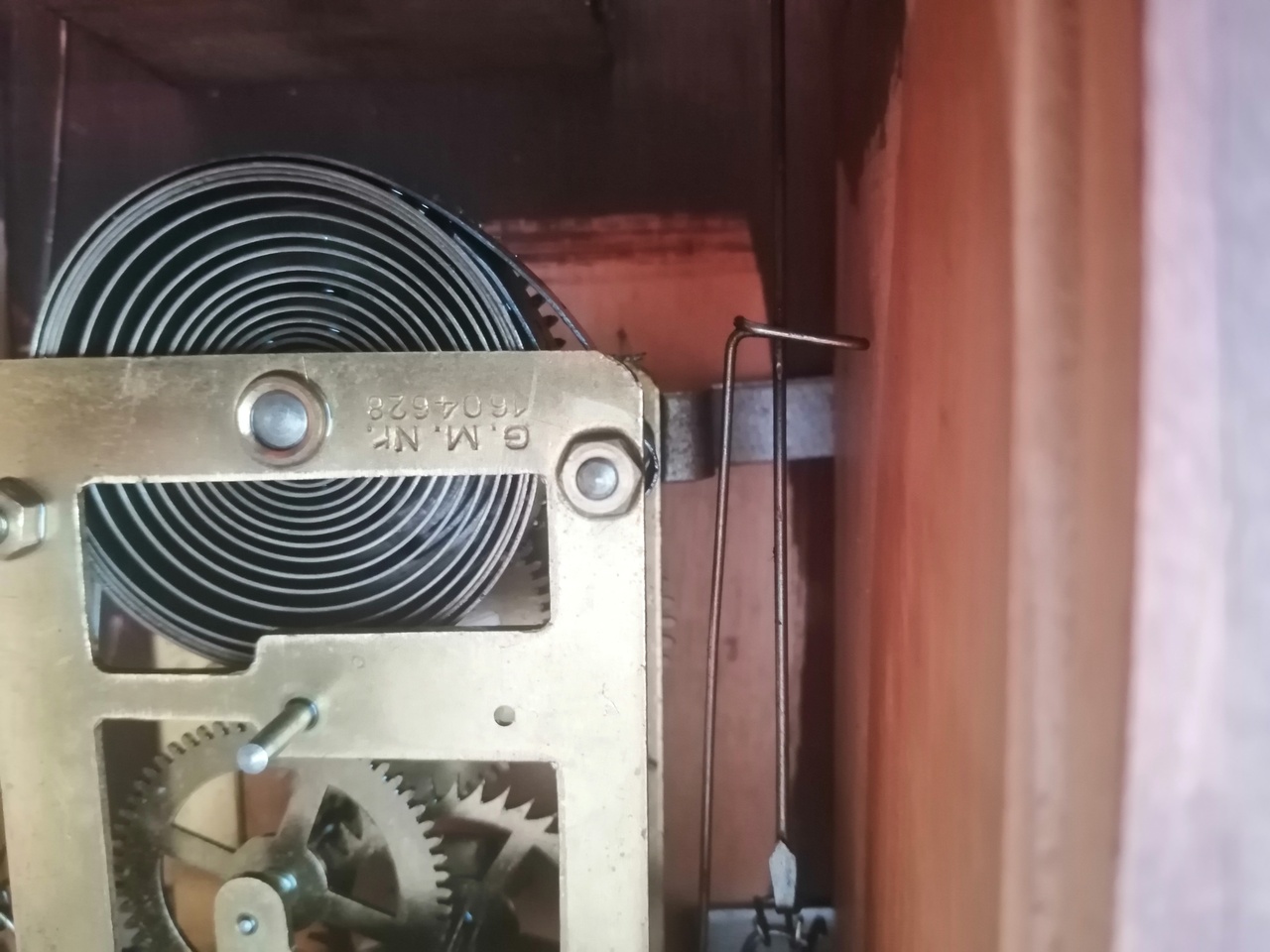

Привет форумчане. попались такие ходики .без маятника. Нажмите на изображение для увеличения

ID:	3515382помогите какой должен быть маятник. спасибо.

Дешевые шварцвальдские ходики. Я им маятник делал из велосипедной спицы, подвешивая сперва пластилиновый грузик, а потом по весу выпилил листик клена из кусочка фанеры. Идут исправно лет 8.

всем привет .там место под 2 маятника.uhrolog вы делали точно такие часы? обратите внимание на последнее фото.

Сообщение от clauslera Посмотреть сообщение
В жизни не встречал ходиков с двумя маятниками. Если только там были два маленьких грузика... Шишечки... Птички... Секретная баварская конструкция. Для отвлечения взгляда...
Подержал бы в руках, тотчас бы понял, что там снизу висеть должно. Может девочка на качелях... Спусковое колесо все одно одно и оно по центру. Качайте коромысло...

27,6 мегабайт для моего старичка это как для меня 3 бутылки виски. Упаду, но ничего не разгляжу... Не придумывайте себе геморрой - сверху одно спусковое колесо, дальше маятник типа Грэхема, коромысло на две стороны, а что там поочередно раскачиваться должно - на ваше усмотрение... Снизу на мой взгляд должны висеть два примерно равновесных грузика, типа шишечек… Или прочей фигни! Это и будет маятником...

Оригинала, боюсь, вы не увидите... Это шварцвальдское деревенское творчество... Соедините обе нижних петельки от проволочек, еще одной горизонтальной, в серединке подвесьте грузик, и... получится тот же классический маятник! Останется только точность хода настроить.

не получиться. маятники ходят в разные стороны. должно быть два .жаль что вы не можете посмотреть видео
