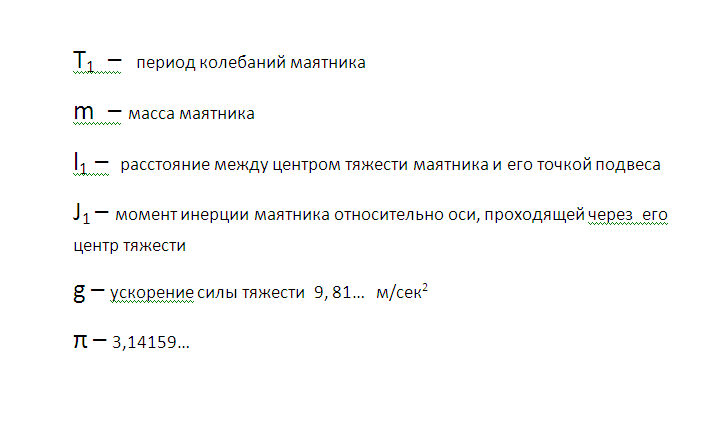

Литературу для часового механизма с маятником с пендельфедером на эту тему не встречал.
Для часового механизма с маятником без пендельфедера, чтобы найти необходимый момент инерции, нужно сначала найти необходимый период колебаний маятника для этого часового механизма (определяется необходимой скоростью вращения анкерного колеса и числом его зубьев). Тогда требуемый момент инерции маятника определится из соотношения (9). См. ссылку: http://phys-bsu.narod.ru/lib/mechani...nics/lr112.htm
Обозначения в этой формуле расшифрованы в прикреплённом файле:
